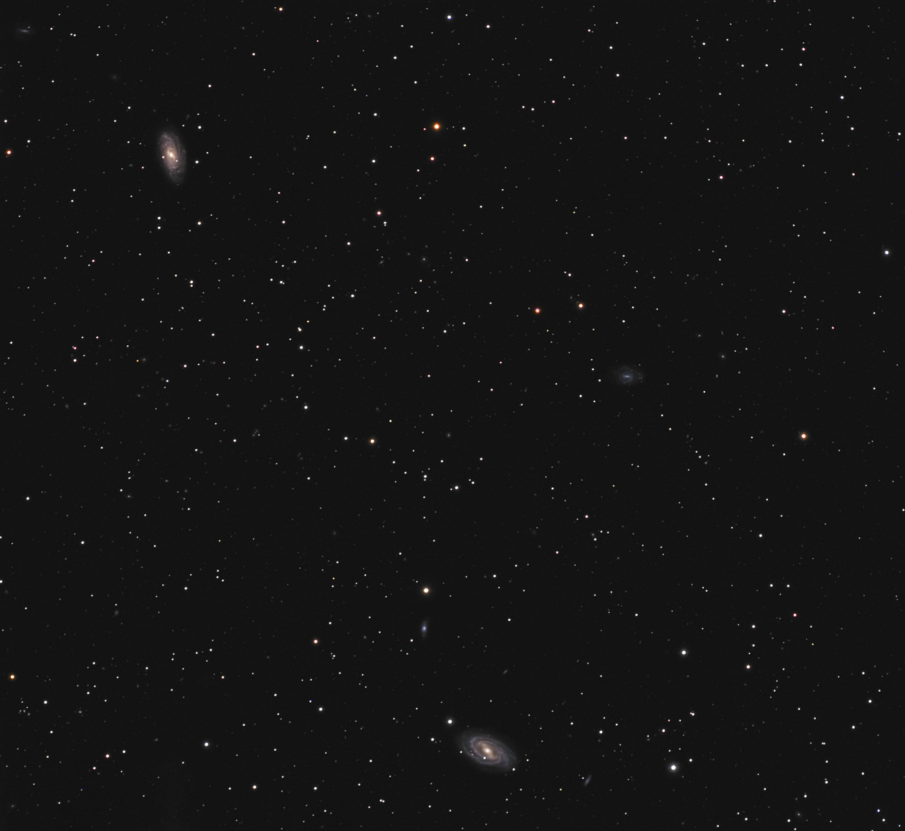

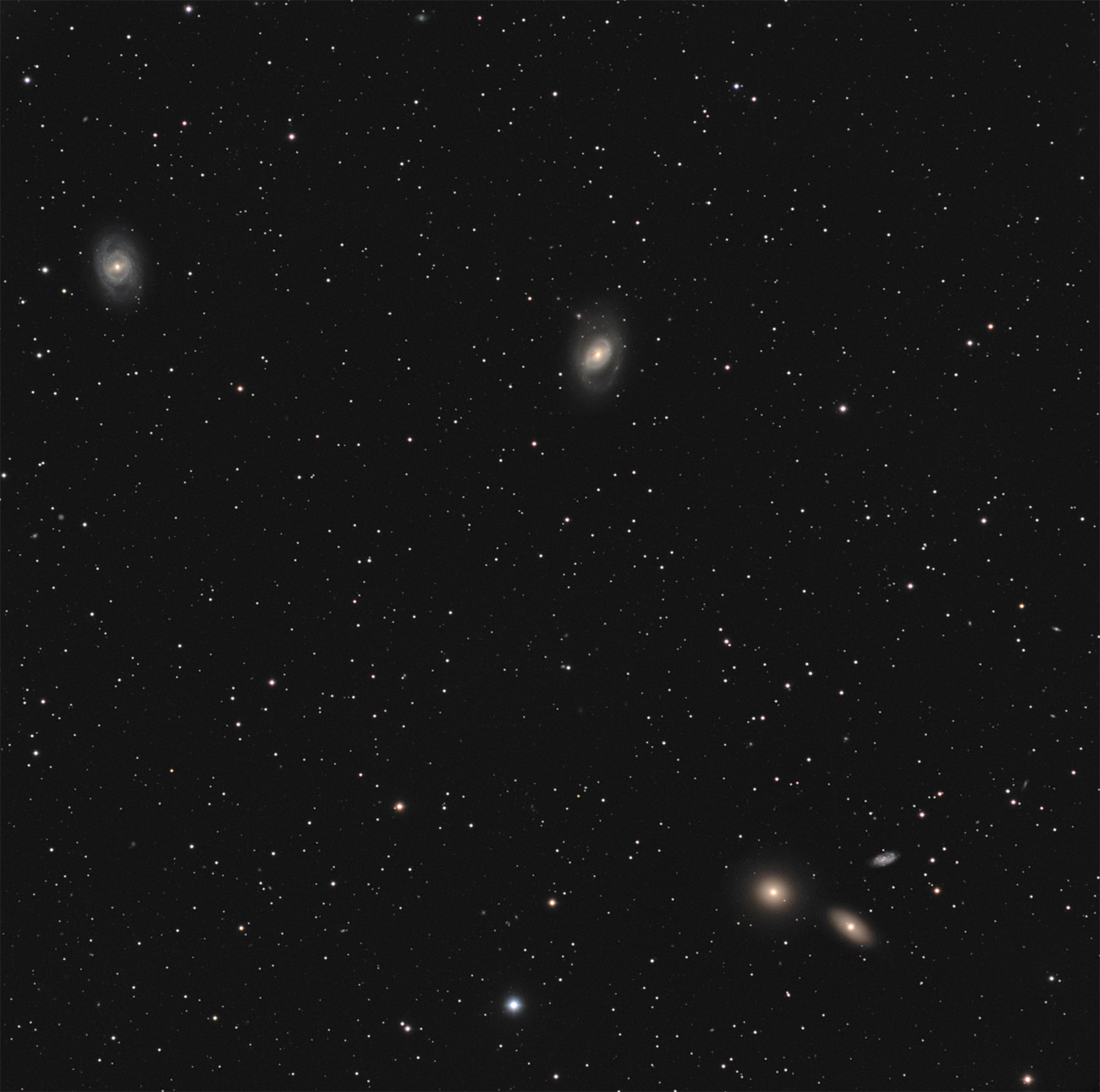

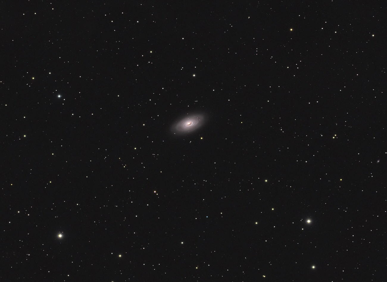

Voici 3 images sur le thème "champs galactiques, en LRGB", toutes prises avec ma FSQ106ED (f/5), camera Atik4000, un filtre CLS pour la luminance et des filtre RGB Astrodon.
M95-96-105 et voisines, avec 2h en luminance et 30min par couche couleur:
M64, 3h en luminance, toujours 30min par couche couleur:
M109-NGC3953, 2h30 en luminance, encore 30min par couche couleur

Salut Stéphane,
Quelle entrée en matière !! Un joli tir groupé ! :)
Trois petites questions ; Quelle monture possèdes-tu ? Quelle est la durée des poses unitaires ? Des détails sur l'autoguidage ?

Arrivée tonitruante de l'ami stef
de beaux arguments!
avec une première: le trou noir entre 95 et 96
à part ce petit détail c'est bien riche et agréable
des couleurs bien douces:wub:

Monture Orion Atlas, poses unitaires 15min pour les luminances et 5 min pour les couches RVB. Guidage en parallèle par lunette Perl 60/700 et webcam, logiciel GuideMaster.
Infos de ma config à cette page: http://astrosurf.com/zoll/stuff/stuff.html
Les infos sur ces images (et d'autres) ici: http://astrosurf.com/zoll/images/images.html !

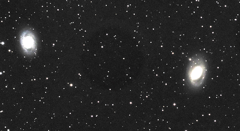

Gérard,
Merci. Pourquoi le trou noir ?
Stef
Gérard,
excuses, il est gris
il y en a d'autres
en fait on se fait avoir avec nos écrans

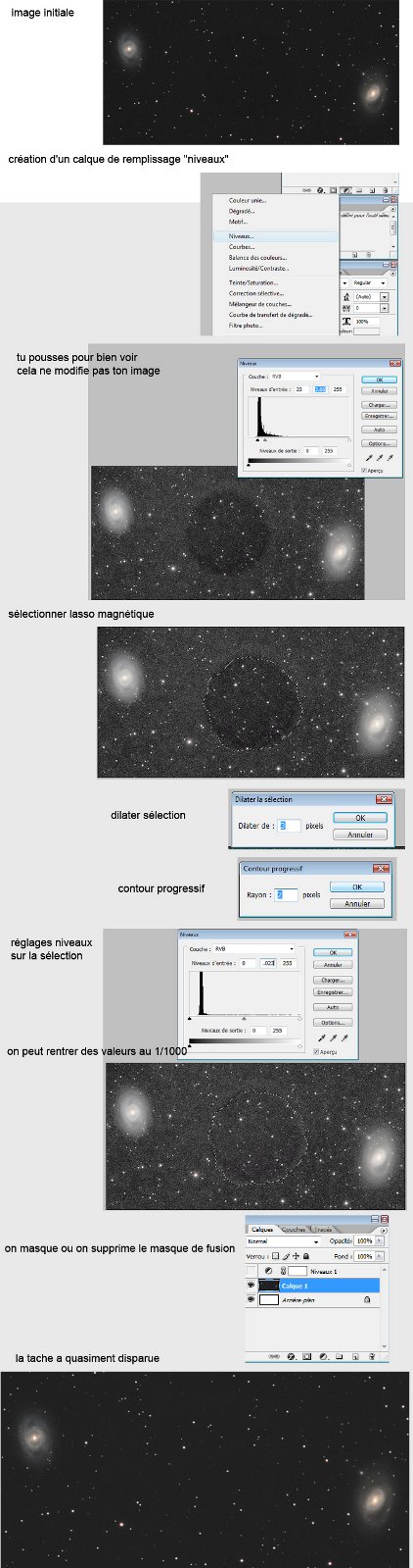

Merci Jack, Siegfried, Astrotophe, Rémy. Bien vu Gérard. En fait j'avais raté ces traces de poussière dans un premier temps et après c'est dur de corriger le tir. Je les vois que sur mon écran Samsung, qui est généreux dans les noirs profonds...
Il faut que je trouve une technique efficace pour virer ça. Si quelqu'un a des suggestions, je suis preneur !

ah, cela m'ennuyait d'avoir soulevé ce lièvre
et comme il fait un temps...je te racontes pas!
ayant moi aussi fréquemment des taches (je ne fais pas de flats) j'ai essayé de trouver une solution:
ce n'est pas parfait mais je pense qu'il m'arrivera de l'utiliser:be:
Pas mal du tout !
De mon coté j'étais en train d'essayer une technique à base de sélection par seuil, mais ça donnait un rendu un peu trop étrange à l'image dans son ensemble.
Merci pour le tuyau, je vais reposter l'image corrigée demain...
Stef

Bon, sinon, j'ai corrigé la première et la 3eme image pour faire grosso modo disparaitre les taches sombres dues à des poussières. J'ai appliqué dans les grandes largeurs ta technique, Gérard. J'ai juste étendu la sélection à l'ensemble de l'image par l'intermédiaire d'un masque de sélection. Je ferais aussi de mon coté un tuto sur mon site ; je vous en reparlerai ! ;)

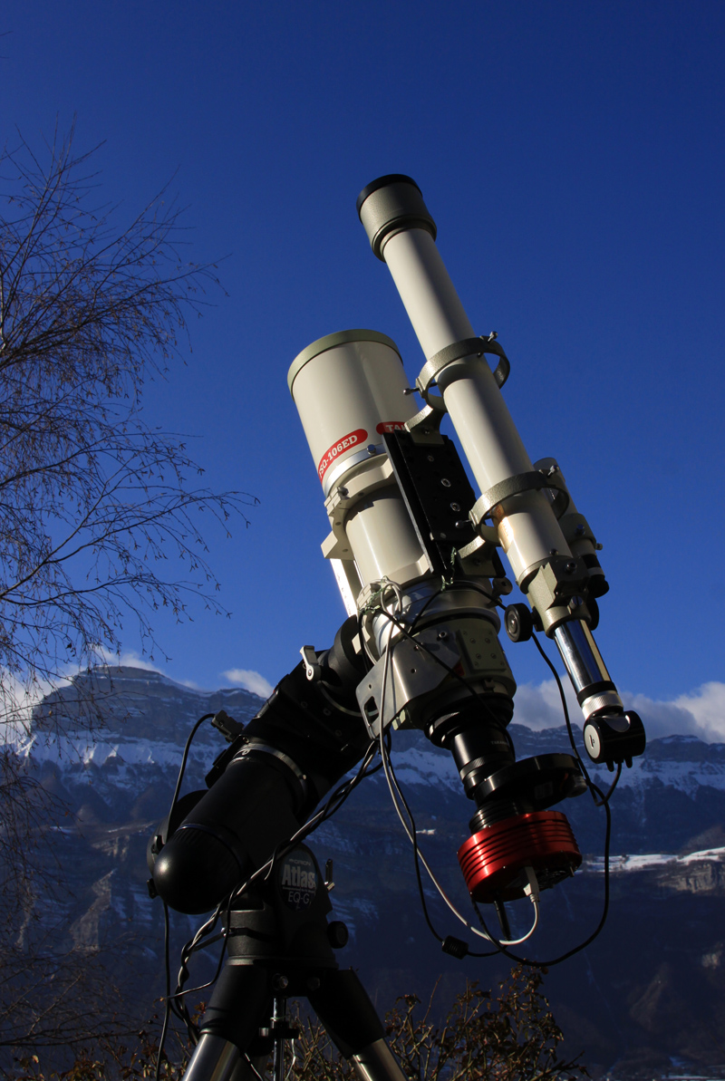

- si ta dérive va toujours dans le même sens d'une pose à l'autre (translation plus ou moins continue), c'est que ton problème n'est pas le guidage lui-même, mais un pb de flexions entre les 2 tubes. Sur ces temps de pose ça ne devrait pas être de la rotation de champs (sauf si tu confonds la Petite et la Grande Ourse ;) ). Quand je suis passé à la FSQ, j'étais initialement monté sur une platine en parallèle et j'avais de gros pb qui ressemblaient aux tiens. Puis je suis passé à ça :
Depuis c'est beaucoup mieux ! Pour moi c'est la meilleure méthode de montage...
Qu'en penses tu ?
