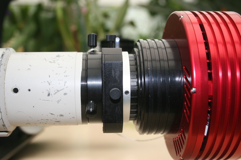

J'ai tout d'abord démonté en deux partie la bague T2.Apparait alors une pièce conique qui par miracle s'adapte parfaitement au système de montage de TS conique/m48 comme ici http://www.teleskop-express.de/shop/product_info.php/info/p245_360--ROT---Schnellkupplung---M42x1-innen----EOS-Adaption.html.
On y trouve ensuite un tiroir à filtre provenant également de TS.
Une bague filetée M48(provenant du varilock baader) se vissant à la fois dans le tiroir à filtre et sur la caméra par l'intermédiaire d'une bague M48/M54.
Pour résumer:
Bague racord conique/M48 +tiroir à filtre + varilock baader ( juste la pièce M48) + bague M48/M54
çà donne çà:

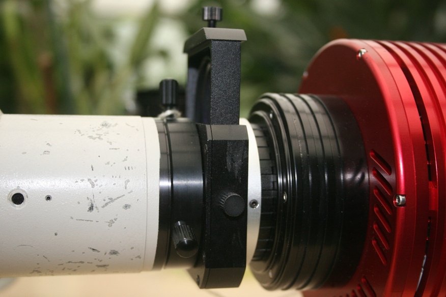

et ici on visualise mieux le tiroir à filtre; c'est ce qui a remplacé ma défunte roue à filtre.C'est très pratique, plus compacte et moins lourd!

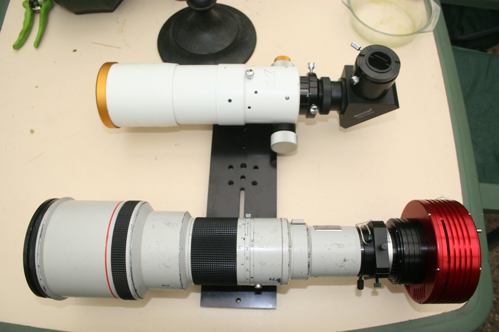

Maintenant une petite vision du montage sur une queue d'aronde Losmandy.Sont placé en parallèle le télé de 500 et la megrez 72 (trouvée aux JOA).

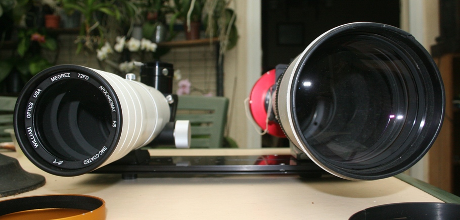

Vue frontale des lentilles.Le 500 a une ouverture de 110 mm soit l'équivalent d'une apo genre FLT 110.
