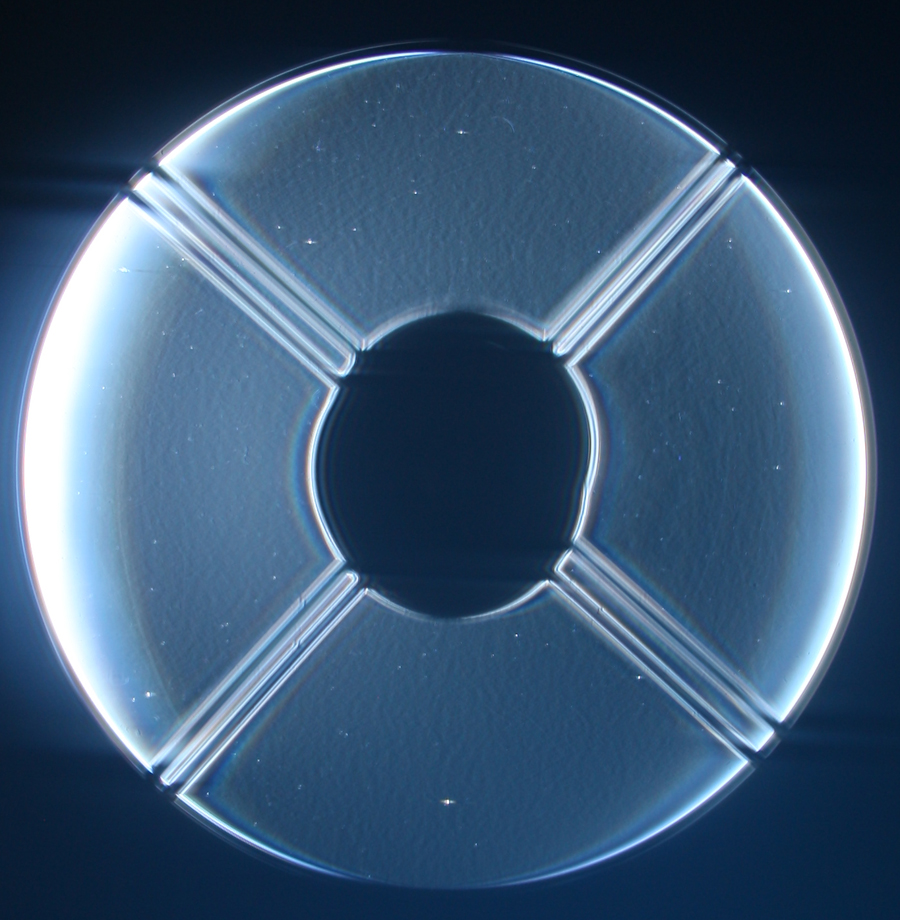

Je vous poste ce test, mais je ne le commenterai pas.
Deux précisions en préambule : ce test est plus sélectif que celui du OO. La fente et la lame sont plus étroits. Je vais d'ailleurs investir dans une fente réglable chez Newport et je viens de commander un densitomètre de chez Gretag Mac Beth pour avoir des lames calibrées et triées.

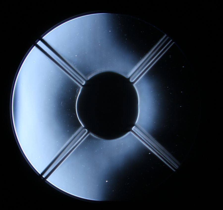

D'abord le Foucault qui ne montre... ben rien niveau surface. Peut être un poil d'astig sur la forme.
Ensuite le contraste de phase. Avec la lame utilisée sur le l'OO on ne voyait rien à l'oeil, il a fallu que je resserre la fente et que le prenne une lame plus étroite pour sortir quelque chose (Ce qui valide ton hypothèse Pierre si tu me lis). Deux belles rayures et un peu de micromamelonnage, mais je trouve cela propre.
Je ne l'ai pas passé au Bath, il a un trou central.
Frédéric.

Effectivement on voit une différence. Vivement d'autres miroirs avec le même réglage.
Très belle surface, mais, comme les copains, il faudrait refaire le test dans les mêmes conditions que précédemment pour permettre une comparaison. Pour permettre la comparaison bien sur, mais bien sur, si ta procédure évolue, c'est "bien" mais fournir le "avant/après" pour signifier l'impact.

N'oubliez pas que je n'ai plus la plupart des instruments que j'ai testé, à part les miens. Donc il n'y aura pas de second test du OO. Et de toutes façons, avec ce set up, le résultat serait juste pire, n'attendez pas que la rugosité disparaisse comme par miracle : on la voit déjà au foucault !
Pour le Bath Marc, le faisceau de référence vient taper l'optique à quelques mm de l'axe optique, donc si il y a un trou, cela oblige à mesurer franchement hors axe (sans intérêt) ou en autocollimation. Et je ne veux pas sortir le plan que j'ai avant d'avoir déménagé, il pèse dans les 50 kg et ce n'est pas une sinécure à trimbaler ;)

Bon sinon concernant ce test, il est évident qu'on ne peut pas le comparer au précédent sur l'OO.
Néanmoins au premier coup d'œil, c'est un bon miroir mais ce n'est pas au niveau de qualité d'un miroir d'artisan comme Lecleire ou Grière.Néanmoins on ne va pas se plaindre çà reste un bon miroir.
En effet peut être un petit peu d'astigmatisme mais toujours dur à voir au foucault.
