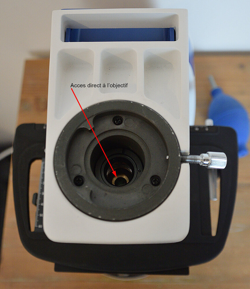

La tête trino démontée et vue de dessous :
Le dessus du microscope coté connexion tête au microscope sans la tête trino :

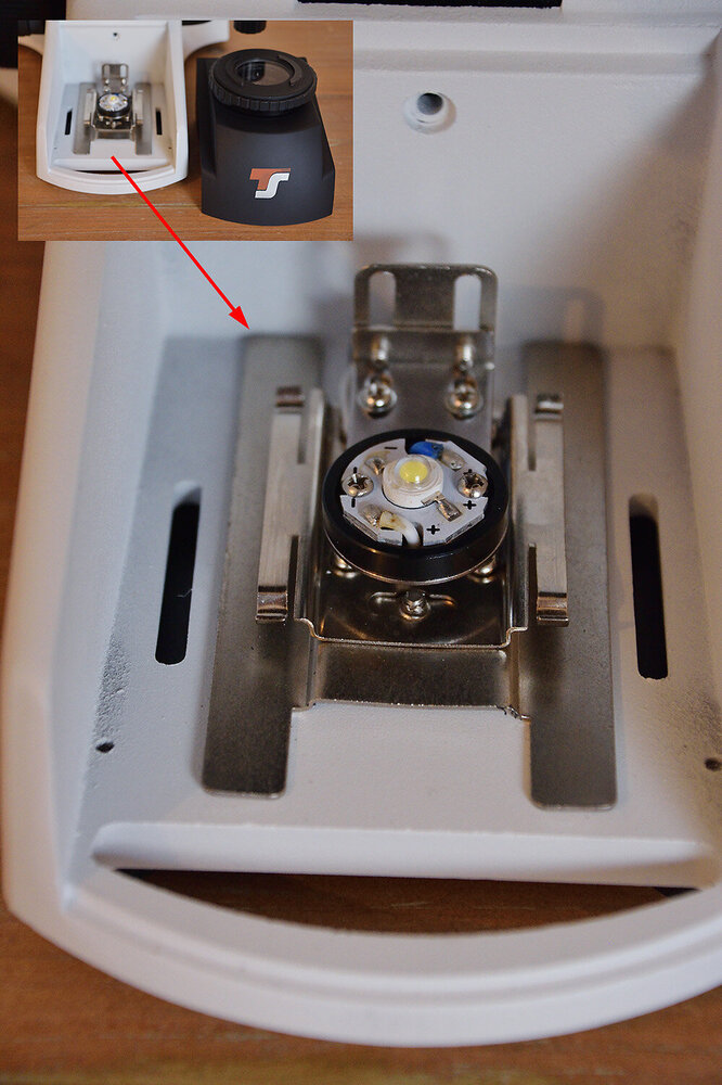

L'éclairage LED :
La durée de fonctionnement de la led est promise par le constructeur de longue durée mais il est conseillé de ne pas la mettre à fond pendant une période prolongée.
La lumière qu'elle produit est d'ailleurs largement suffisante pour ne pas à avoir à la mettre à fond, que cela soit en observation visuelle ou en photographie, même avec le diaphragme du condensateur Abbe fermé fortement ou bien à fort grossissement. Bon, maintenant, à 100x et avec le diaph du condensateur fermé fortement, c'est sûr que c'est très sombre mais là, je dirais que c'est normal et d'ailleurs pas conseillé : on à certes plus de profondeur de champ mais la résolution diminue très fortement. En bref, je n'est jamais eu à mettre la led à fond en utilisation "normale".
En haut à gauche de la photo, on peut voir le boitier sur lequel est imprimé la marque du "fabriquant" ou plus exactement du vendeur, boitier qui comporte le diaphragme de champ. Boitier retiré en le coulissant vers l'avant pour le retirer.

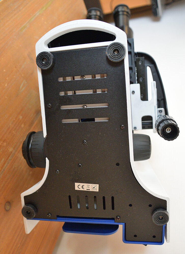

Le dessous du microscope avec une plaque en métal :

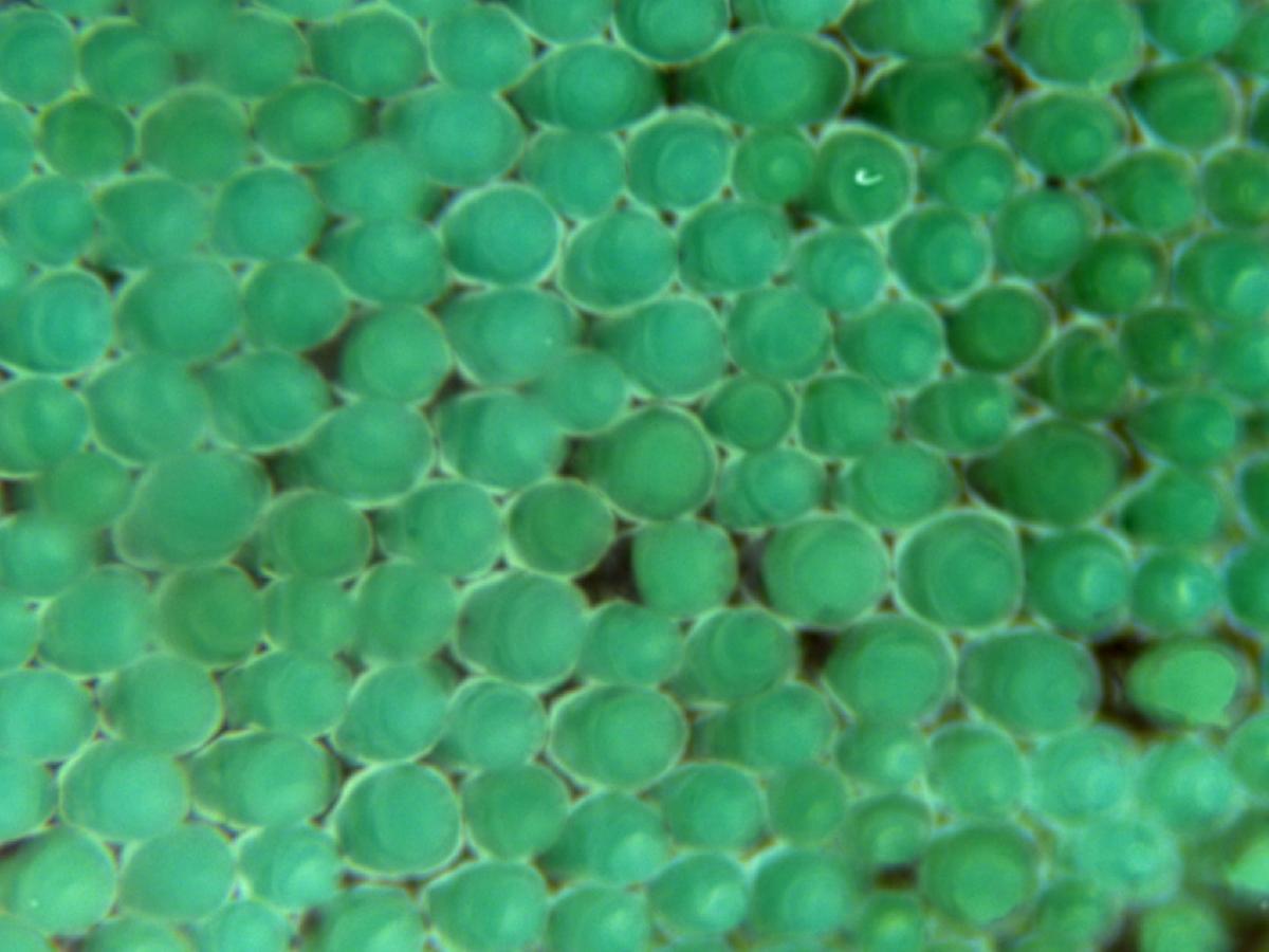

En attendant voici une photo de pélargonium rouge et blanc la photo microscopique a été prise entre le rouge et le blanc

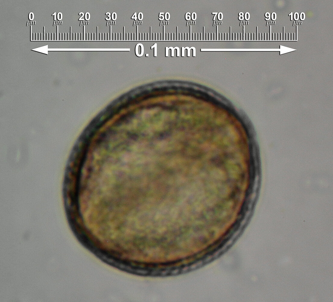

Voici aussi un pollen de fleur de colza provenant d'un miel de fleur produit à 5 km de chez moi et qui est donc à dominante de fleur de colza :
On peut voir qu'au niveau du pouvoir de résolution, je trouve que c'est la limite du microscope avec cette configuration photo et le 100x (barlow 3x et objectif 100x sans montage huile) :
Peut être qu'avec une caméra dédiée microscope du genre Bresser SP-5.0, cela serait mieux, mais là je ne sais pas.
Sinon, en visuel, la "qualité" du piqué est bonne. On voit bien l'interieur du grain de pollen de colza, en jouant avec la molette de reglage fin de la map bien sur.

Chouette photo du montage que tu utilise pour faire tes photos fdudu , pour les photos micros la première avec les deux grains vu le grossissement
est très belle j'aime  , la deuxième comme tu le dis montre les limites du microscope ton grain fait environ 60 um  d'après l'échelle
Sur la première photo l'échelle de celle ci  indique que le grain fait également 60 um  et il est beaucoup plus nette et ne semble pas à la limite
du microscope je me trompe ? conclusions
Les deux photos ont donc des grossissement différents vu que l'échelle est agrandie aussi sur la deuxième photo

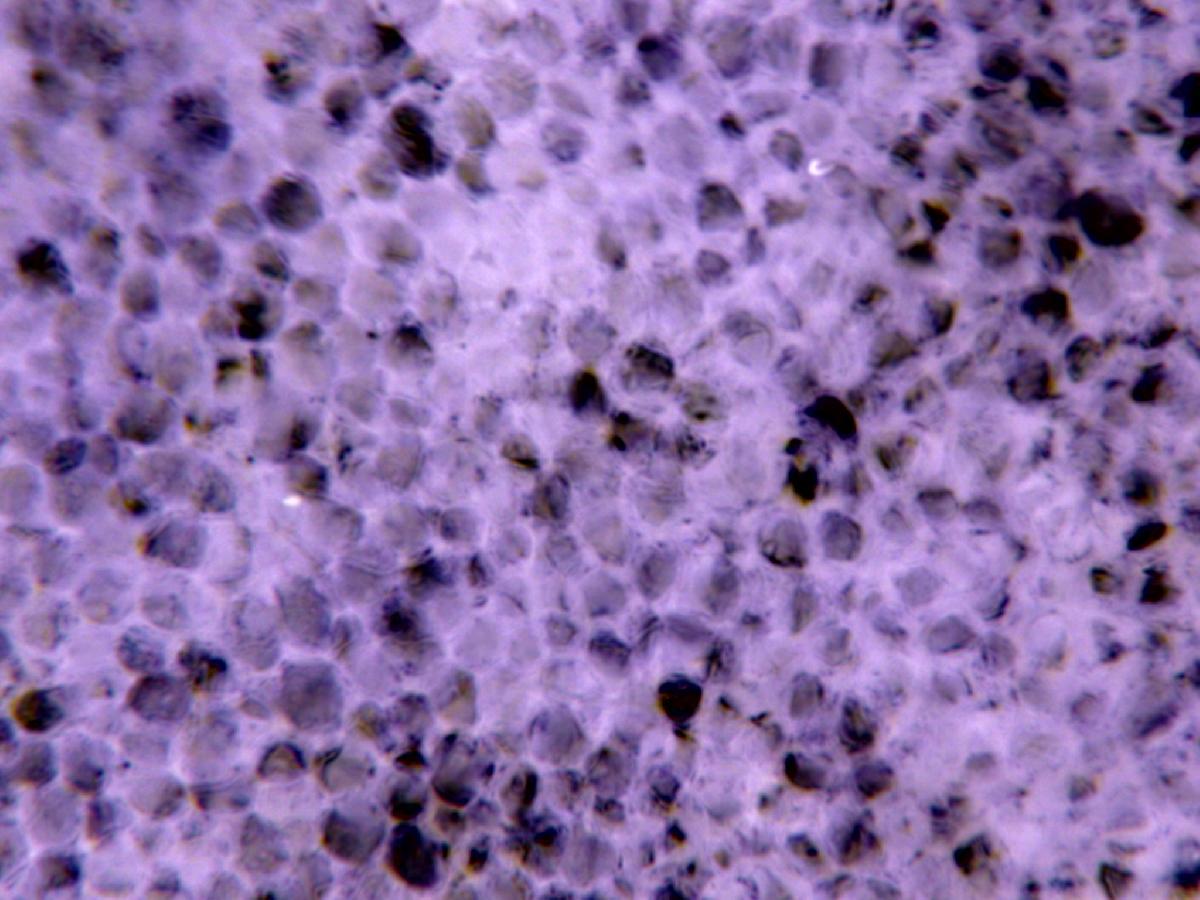

Une fonction sur mon microscope n'avait jamais été utilisée voila c'est fait , elle donne des images en négatif ,les résultats des grains de sables
sont étonnants surtout en lumière polarisée , celle-ci est inversée

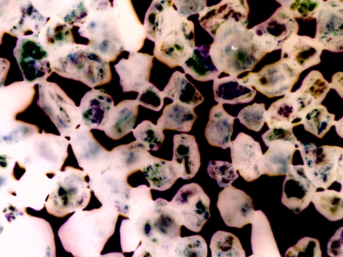

Je n'ai pas eu beaucoup de temps ces jours -ci mes petits enfants était chez moi durant ces vacances de Toussaint .
Je n'ai pas eu le temps de regarder pour les caméras pour fdudu je posterai  via un message privé
En attendant j'ai fait un assemblage de grains de sable de la Panne en lumière polarisée inversée ,pour donner une idée de ce que l'on obtient
avec ce type d'échantillons
J'ai utilisé l'objectif 10X
Modifié par charles43

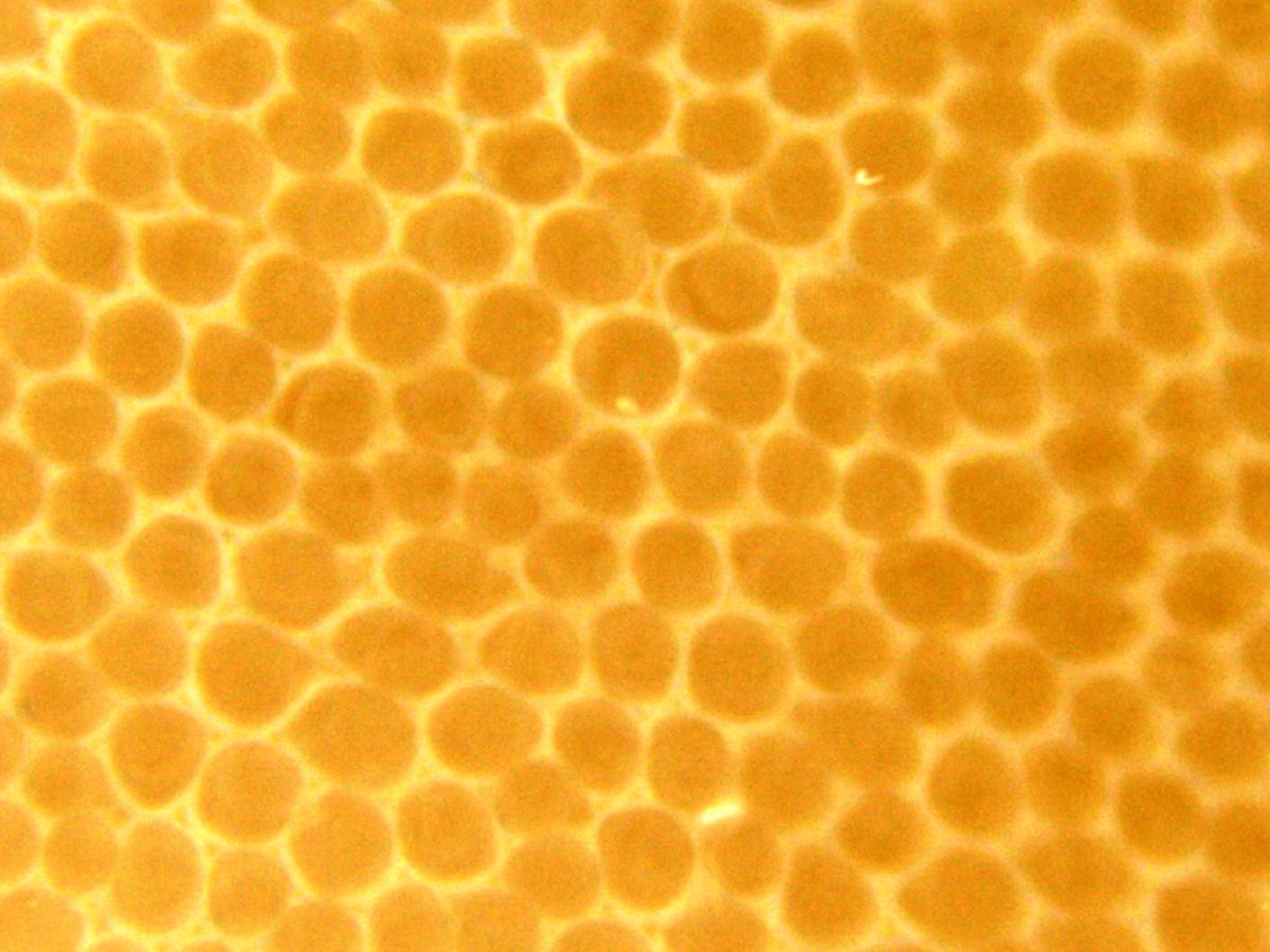

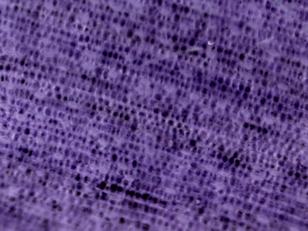

Après les grains de sables en négatifs et lumière polarisée inversée , voici une feuille d'érable éclairée par le haut en négatif  sans polarisation .
L'objectif est de 4X

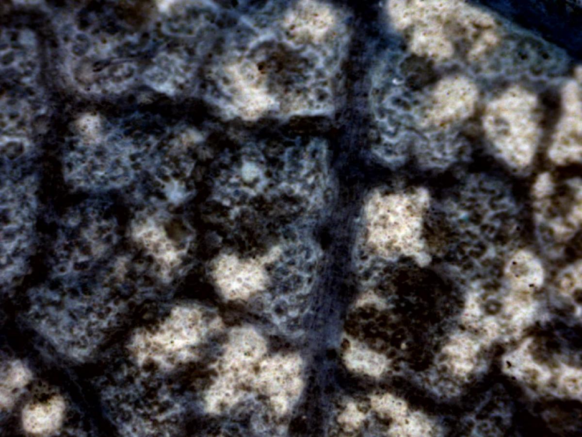

voici une autre photo d'une feuille d'érable en négatif , je l'ai posté car j'aime le contraste entre le blanc et le bleu  pas de lumière polarisée .
l'objectif est de 4x

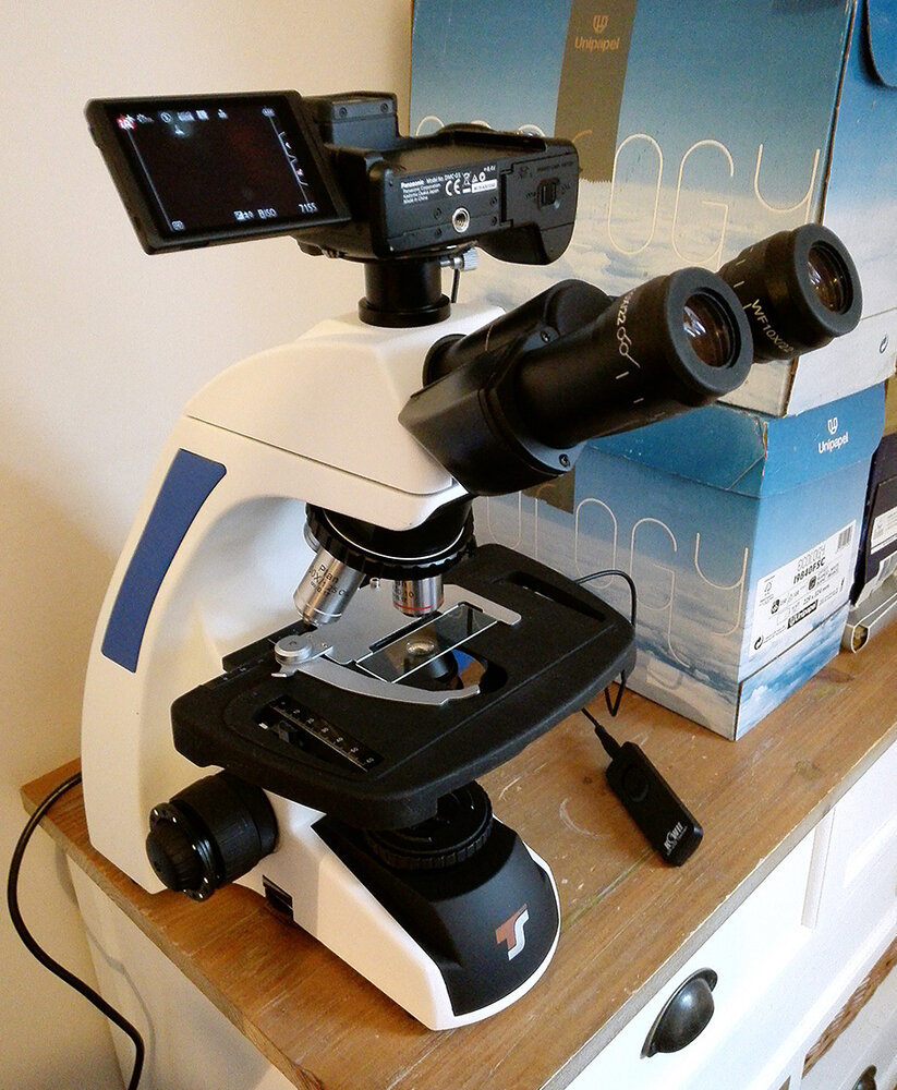

Bonsoir les amis, bonsoir Charles
Suite à des conseils sur un autre site concernant un très probable flou de bouger des rideaux de l'obturateur lorsque le Canon 1200D prend la photo, je viens d'acquérir un Panasonic Lumix G5 pour le mettre sur le microscope. Il m'a couté 130 euros d'occaz et il est comme neuf sauf quelques poussières sur le capteur mais ça je m'y attendais surtout avec un "mirrorless". Y a plus qu'a le "nettoyer" avec doooooouceur et méthodologie et avec le matériel adapté bien sûr :
Le Lumix G5 n'est pas pilotable à partir d'un PC (il faut passer sur des Lumix plus récents et ce n'est plus le même prix !) comme le Canon 1200D mais ce n'est vraiment pas un problème car ce que j'ai dans les oculaires (champ et mise au point), je l'ai exactement sur la photo et ça c'est super !
Après quelques rapides essais, les photos prisent (sans avoir oublié d'activer le mode "obturateur électronique")  à fort grossissement (objectifs 40x et 100x - Avec les objectifs 4x ou 10x, je n'ai pas vu de différence avec le Canon) sont bien nettes mais c'est surtout sur la vidéo que le Panasonic Lumix s'en sort largement mieux que le Canon 1200D.
Je mettrai des comparaisons de photos et vidéos prisent avec le Canon et le Panasonic. . .

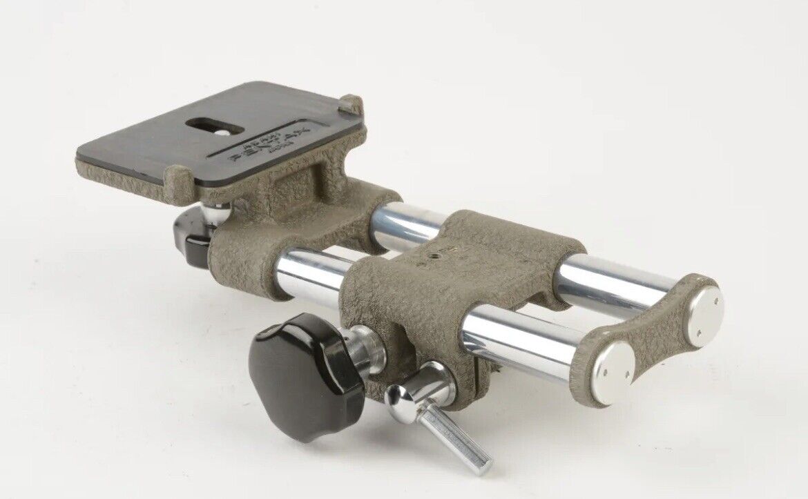

J'allais oublier, il m'a fallu en plus un adaptateur monture micro 4/3 vers monture "c" et de plus, je me suis offert une télécommande de déclenchement filaire :)

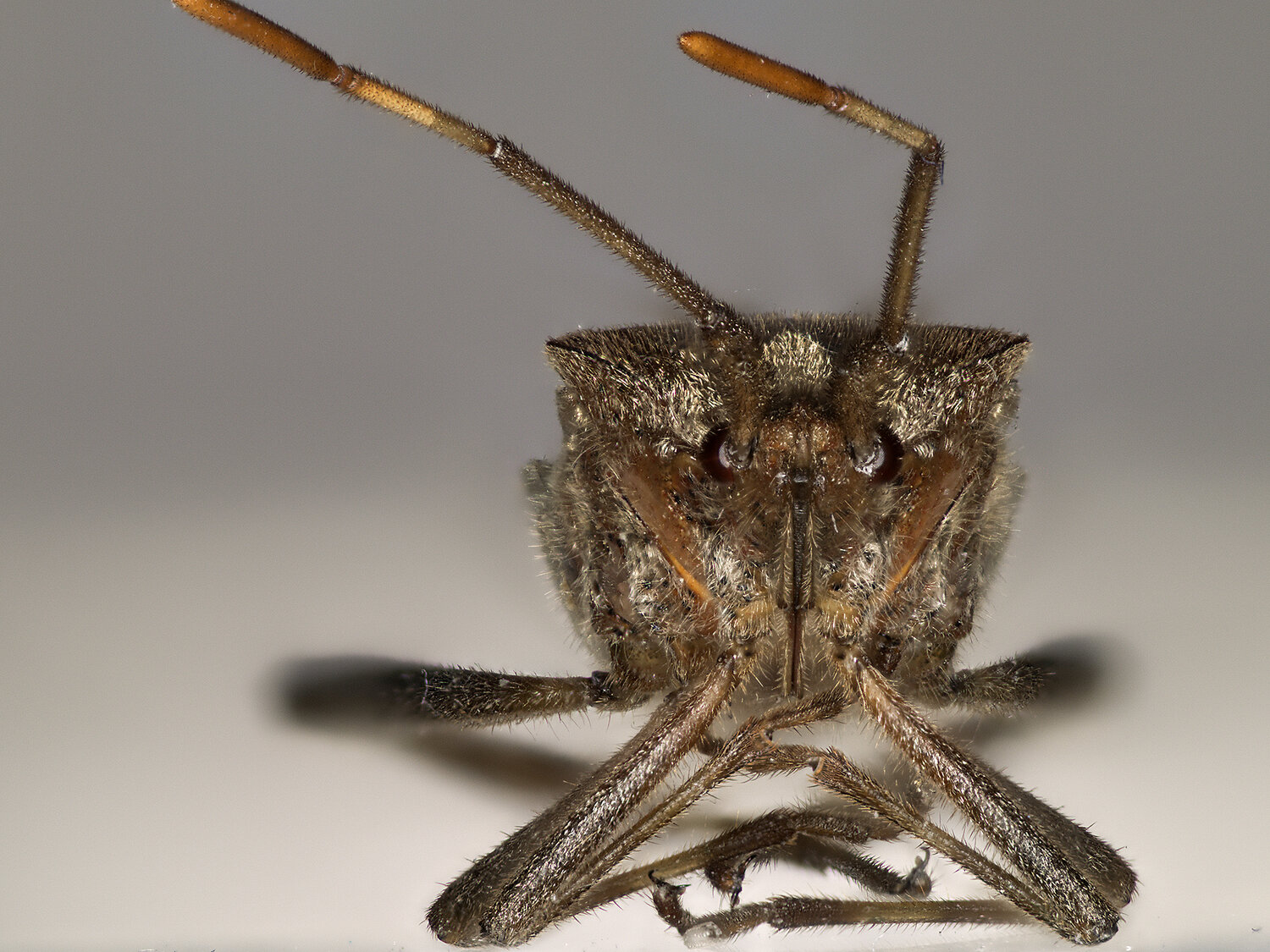

Pour les photos, les insectes se font rares les photos macros de ceux -ci aussi .....

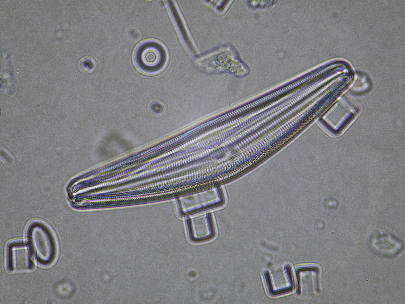

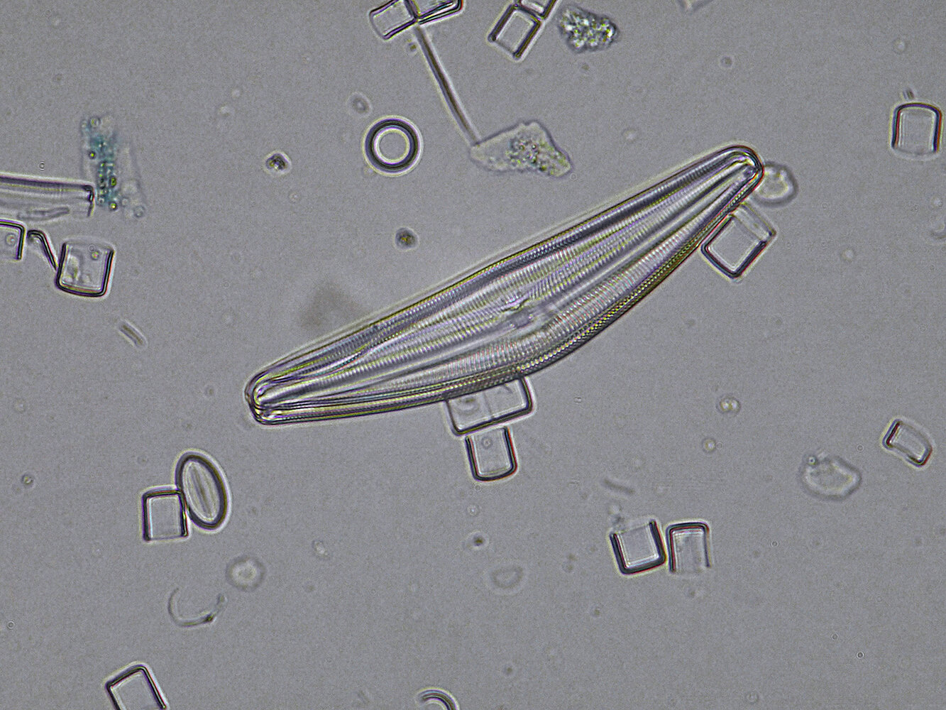

En attendant le bouillon de protozoaire, voici un petit test entre le Canon 1200D et le Panasonic LumixG5 sur une diatomée.
Je n'ai pas retouché les images excepté un recadrage sur la diatomée, un rapide équilibrage du blanc et j'ai rééchantillonnée à 1500 pixels de larges les 2 images (PI : l'image du Canon était avant rééchantillonnage à 1536 pixels et celle du Lumix à 1735 pixels) et tout ça dans Photoshop CS6.
Concernant les prises du vues :
- pour le Canon, comme d'habitude, j'ai fait la mise au point et le réglage du temps d'expo et des ISO sur l'écran du PC via l'USB et le logiciel Canon EOS Utility et sans aucune correction lors de la transformation CR2 vers TIFF dans le logiciel Canon Digital Photo Professionnal.
- pour le Lumix,  j'ai fait la mise au point via les oculaires et le réglage du temps d'expo et des ISO sur le Lumix (il ne se pilote pas via le PC)
Canon :
Lumix :
Je trouve que c'est un peu plus flou sur l'image du Canon mais je pense que ce n'est pas à prendre en considération car une map imprécise est toujours possible.
Je verrais ça avec l'expérience mais bon, comme quoi pour la précision de la map, quand on a à l'oculaire la map que l'on aura sur la photo, c'est un sérieux avantage avec le Lumix mais seulement pour la map car le retour colorimétrique n'est pas le même (il faut que je travail ça) alors qu'au niveau du canon, on a le bon retour colorimétrique à l'écran.
Pour l'instant et pour la photographie, je trouve que les 2 appareils se tiennent avec chacun leurs avantages et inconvénients tout en soulignant que je n'ai pas d'expérience avec le Lumix. D'ailleurs je suis en train de "bricoler" pour le Lumix un montage avec une barlow x2 mais là, je pense que je n'aurais plus la bonne map dans les oculaires. A voir . . .

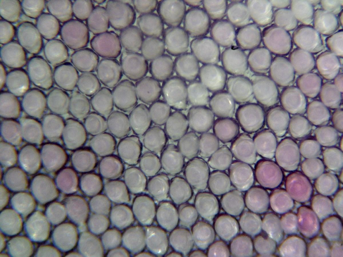

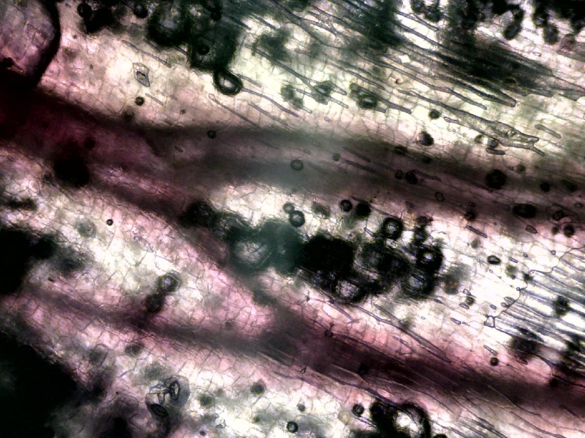

Voici une vue étonnante d'un pétale de pélargonium rouge et blanc en négatif seule la partie blanche est concernée sur le cliché on dirait des pois .spacer.png
L'objectif du microscope est de 10X, petit problème l'image est venue deux fois et pas dans le bon ordre

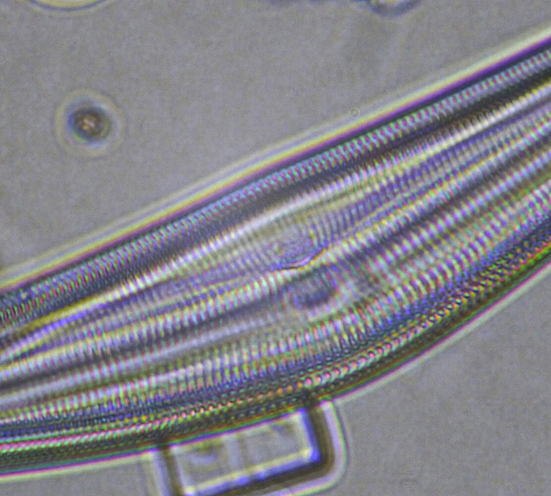

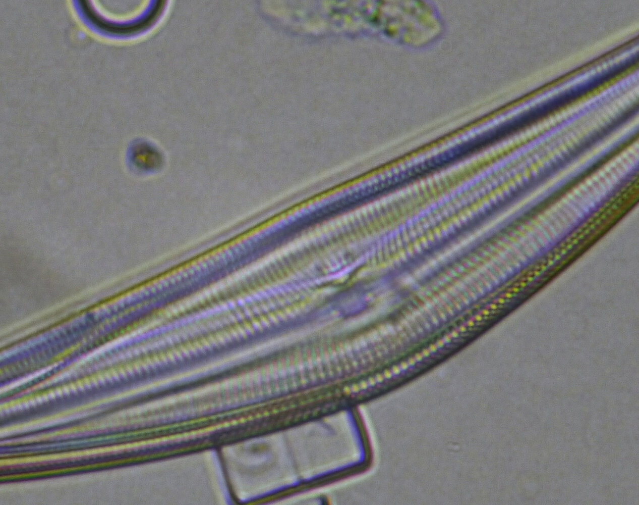

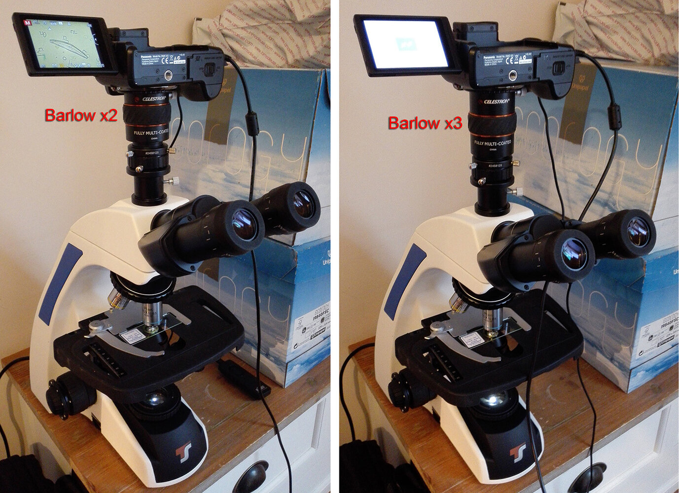

Bonjour les amis,

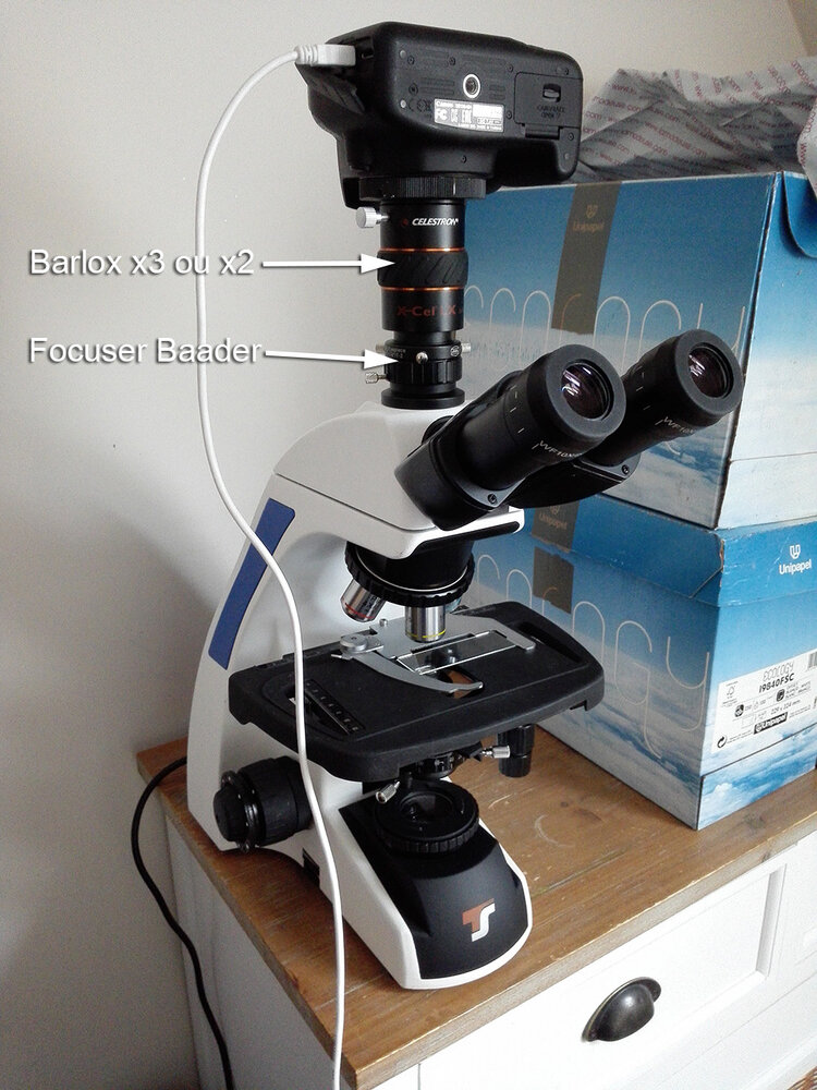

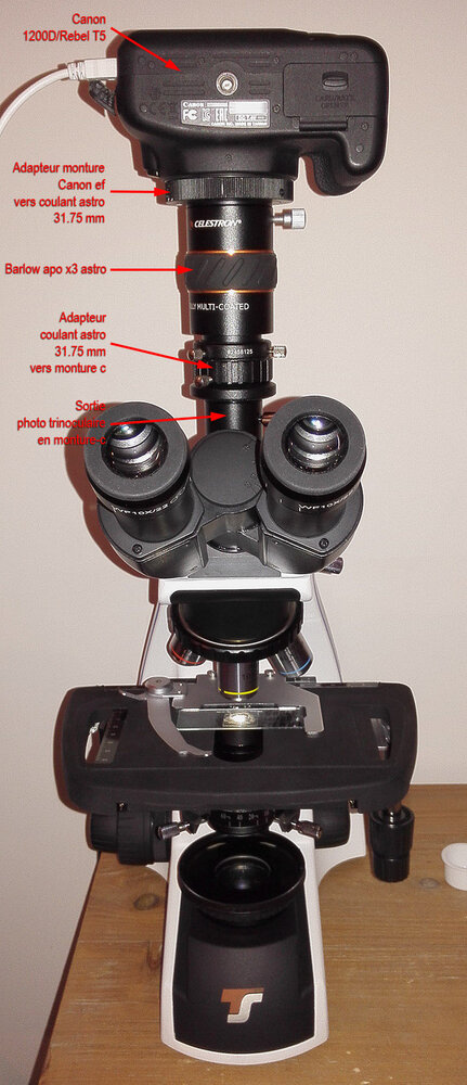

Voici les résultats d'une diatomée photographiée en insérant une lentille de Barlow entre le Lumix et la sortie photo trino (comme je fais de temps en temps avec le Canon).
Les montages avec une Barlow x2 et une Barlow x3 (cliquez sur l'image pour l'agrandir)  :
Dans un premier temps, je n'ai pas retouché les 2 images ci-dessous excepté un recadrage sur la diatomée afin d'avoir une largeur de 1735 pixels exactement comme sur l'exemple du dessus sans Barlow (afin d'effectuer exactement le même sous-rééchantillonnage dans Photoshop, c'est à dire passer de 1735 pixels à 1500 pixels afin de ne pas "tricher" avec un sous-rééchantillonnage plus important (exemple : passer de 4608 pixels de large, qui est la valeur native du Lumix, à 1500 pixel) ce qui améliore toujours la finesse du piqué de l'image* mais bien sûr, dans ce cas, le revers de la médaille non négligeable, est que l'objet est moins agrandit à l'écran), un rapide équilibrage du blanc et j'ai rééchantillonnée à 1500 pixels de larges les 2 images .
Concernant les prises du vues, je n'ai pas fait la mise au point via les oculaires car ce coup ci la map ne correspond pas (il faut que je me débrouille  pour que la map corresponde entre les oculaires et la photo !!! et je pense savoir comment je vais faire :) ) sur l'écran du Lumix (il y a une fonction pour agrandir l'image du LCD afin de mieux voir la map mais c'est délicat car l'image reste petite sur le LCD, d'autant plus que la map est beaucoup plus délicate à effectuée comme on le souhaite à cause des Barlows) et le réglage du temps d'expo et des ISO sur le Lumix aussi puisqu'il ne se pilote pas via le PC.
Avec la Barlow x2 :
Avec la Barlow x3 :
* Images développées dans Photoshop avec comme d'hab, pour le piqué, un coup d'accentuation, ensuite un rééchantillonnage à 1500 pixels et pour finir un coup de netteté optimisée :

Bonjour les amis ,
Il me semble fdudu que les deux dernières images montre un peu mieux des détails ,mais cela se tient de très près ......
Je poste le pétale de pélargonium rouge et blanc avec la partie blanche en négatif +filtre polarisant ce qui donne une image solaire .....spacer.pngspacer.png
  • J'aime 3

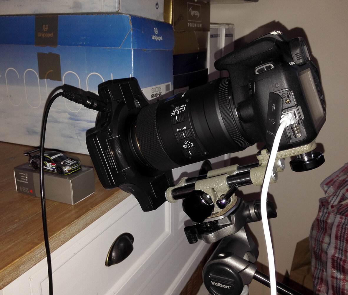

C'est bon ! J'ai réussi à faire un système pour que la mise au point à l'oculaire corresponde à la photo de l'apn avec les lentilles de Barlow x2 et x3 :)
Il fallait que je rapproche le capteur CCD des apn de la sortie photo de la tête trino. J'ai donc mis un boulon que j'ai trouvé en magasin de bricolage.
Le boulon a exactement les côtes qu'il me fallait (surtout le dia de 26 mm qui correspond à la vis de la tête trino sur laquelle on vis l'adaptateur monture c) et je l'ai inséré et coller dans mon focusser Baader avec map réglable :
Vue d'ensemble :
Il faut tout de même faire un rapide réglage pour faire correspondre la map sur chaque configuration (Canon ou Lumix / Barlow x2 ou x3) mais après ça "roule", le système est bien stable et ne bouge pas. J'avoue que je suis bien content surtout pour la prise de vidéos avec la configuration Panasonic Lumix/Barlow car sans la bonne map à l'oculaire ça aurais été compliqué de ce fier au petit  l'écran LCD du Lumix pendant la prise de la vidéo.

En attendant je fais avec l'ancien  avec l'exploration des images négatives ,pas sûr qu'avec le nouveau j'aurais cette fonction .
Voici un pétale de fleur de Jacinthe couleur nature et une autre en négatif l'objectif est de 10 Xspacer.pngspacer.png
Bonjour les amis ,
J'espère que vous allez bien , après la fleur de jacinthe voici la feuille en négatif qui prend une couleur étonnante .
J'attend toujours avec impatience mon nouveau microscope .
l'objectif est de 10X

Bonjour les amis,
Je me suis "amusé" ce matin à faire un essai comparatif en macro entre le Canon 1200D et le Panasonic Lumix DMC-G5 dont voici les résultats (taux macro de 1/1) :
Canon :
Configuration (cliquez sur l'image pour l'agrandir) :
Le résultat à partir de 139 images stackées :
Lumix DMC-G5:
Le résultat à partir de 61 images stackées :
J'ai trouvé qu'il était plus difficile de trouver les points les plus rapprochés et plus éloignés avec le Lumix car il n'est pas pilotable à partir du PC. Il m'a donc fallu déterminer ces point sur le petit écran lcd du Lumix. Certainement un manque d'expérience avec le Lumix.
Il y a certainement une toute petite différence de rendu de netteté du aux différences de taille des capteurs.
Avec le Canon 5DmkII, le capteur est un plein format et le Lumix a un capteur micro 4/3.
Perso, je trouve que les résultats ce valent.
PI : Au niveau du développement des fichiers dans Photoshop après le stacking avec Helicon Focus :
1 - j'ai recadré sur le sujet avec l'image du Canon car le sujet était moins agrandi par rapport au Lumix à cause du format du capteur,
2 - équilibre des blancs, de la luminosité et du contraste,
3 - filtre d'accentuation pour accentuer la netteté (rayon de 2 avec un gain de 80)
4 - taille des 2 images ramenée à 2000 pixels de largeur :
   - Canon : largeur de 2911 pixels (après recadrage sur le sujet) ramenée à 2000 pixels
   - Lumix :  largeur de 4556 pixels ramenée à 2000 pixels
Pour finir, mise à part les artéfacts du au stacking que je n'ai pas eu le temps de travailler (il va vraiment falloir que j'investisse dans un rail macro beaucoup plus précis que celui que j'ai actuellement et qui n'est pas precis du tout : acheté 25 euros chez un vendeur web très connu. Je cherche encore le rail idéal pour mes finances :) car les rails macro precis ont un coup financier non négligeable), je trouve à ce jour que le Canon est plus adapté à ce genre d'exercice de "macro studio" tout simplement parce qu'il est pilotable à partir du PC. Le retour image du "live view" sur mon 24 pouces est beaucoup plus grand évidement que sur le petit écran lcd du Lumix.

Bonsoir les amis,
Pour changer mon rail de mise au point imprécis, je me suis acheté d'ocaz pour 60 euros ceci :
un rail macro de la marque Pentax. Made in Japon :) Je verrais bien si ça le fait.
Amicalement,
FRanck
Modifié par fdudu

Très belle la bestiole , le Canon ou Lumix comme tu dis les résultats se valent sauf qu'il ta fallu moins d'images stackées avec le Lumix
Faut voir ce que tu vas obtenir avec le rail macro de Pentax

Bonsoir les amis,
J'ai reçu et testé le rail macro Pentax commandé d'occaz sur ebay pour 65 euros fdpc et bien il est nickel chrome. Précis et sans aucun jeu mécanique, que tu ailles en avant ou en arrière, le rail réagi immédiatement. Qualité Pentax ! J'avoue que je suis bien content :)
En situation :
Amicalement,
FRanck
Modifié par fdudu
