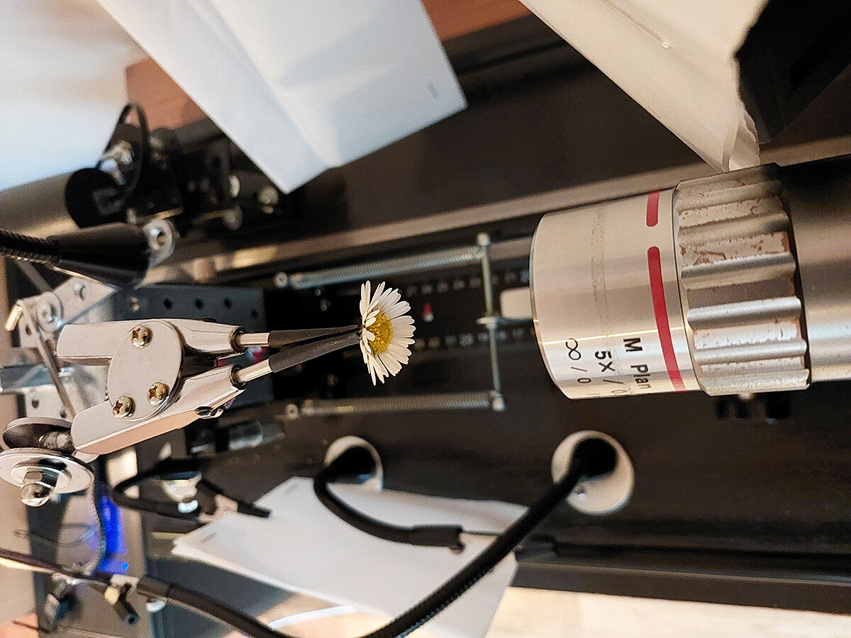

Pour fêter le printemps qui approche, voici une partie du capitule floral d'une pâquerette qui est composé d'une multitude de fleurs tubulées jaunes.
Prise au Mitutoyo 5x sur un objectif de tube Canon 70 200 L f2.8 et un D5mk2.
Si ça vous intéresse, J'avais déjà fait un post sur ce sujet
prises de vue :
photo stackée à partir de 183 photos dans HeliconFocus avec la méthode C et lissage à 1 - prise avec un objectif Mitutoyo M plan apo 5x - objectif de tube Canon 70 200 L f2.8 sur un Canon 5Dmk2 - temps de pose 1/20 - iso 100
Sujet pas si facile à fort taux d'agrandissement supérieur à 1/1 à cause du manque de contraste (l'image est "noyée" dans le jaune et manque de "peps" - Peut-être aurais je dû mettre un filtre polarisant entre l'objectif de tube et l'objectif de microscope ? ) mais bon, une fleur, ça change un peu des araignées, non ?  ;)

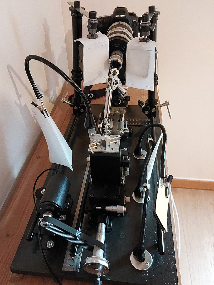

Je vous partage ma première fourmi photographiée sur banc macro avec un objectif Mitutoyo M Plan APO 10x couplé à un objectif de tube Canon 70 200 L f2.8 et un Canon 5Dmk2 :
photo stackée à partir de 260 photos dans Zerene Stacker avec la méthode Pmax - prise avec un objectif Mitutoyo M plan apo 10x - objectif de tube Canon 70 200 L f2.8 sur un Canon 5Dmk2 - temps de pose 1/4 - iso 400
C'est une première pour moi. Le sujet est petit et pas facile à préparer pour aller sur le banc macro et de plus, les zones de point focal d’avant plan et d’arrière plan sont nouvelles pour moi ainsi que le positionnement de l’insecte par rapport à son anatomie. On peut voir sur la photo qu'elles ne sont pas bien définies car les pattes de derrière en arrière plan font "bizarres". Avec un objectif de microscope Mitutoyo 10x qui a une profondeur de champ de 3,5 microns, si on se "plante" en ce qui concerne surtout les arrières plans, les transitions net/flou sont très brutales comme on peut le voir avec les pattes de derrière.
Il va falloir que je pratique ce sujet car il est est fort intéressant. Il y a un début à tout :)

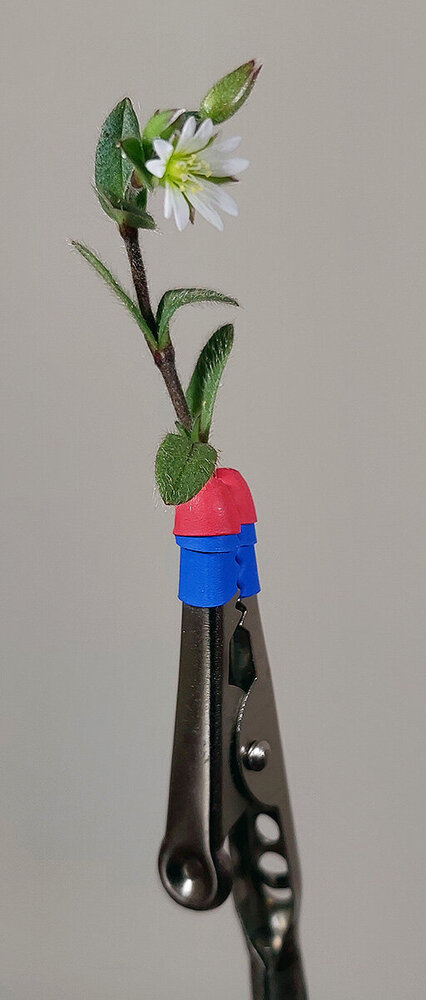

Je vous partage une fleur nommée Céraiste commun prise en gros plan avec un objectif de microscope Lomo 3,7x 0,11 sur un tube d'extension de 60 mm et un Canon 5DmkII.
https://fr.wikipedia.org/wiki/Céraiste_commun
Prises de vue :
photo stackée à partir de 84 photos dans Helicon Focus avec la méthode C et lissage à 1 - prise avec un objectif Lomo 3,7x 0,11 - objectif d'extension de 60 mm sur un Canon 5Dmk2 - temps de pose 1/30 - iso 200
