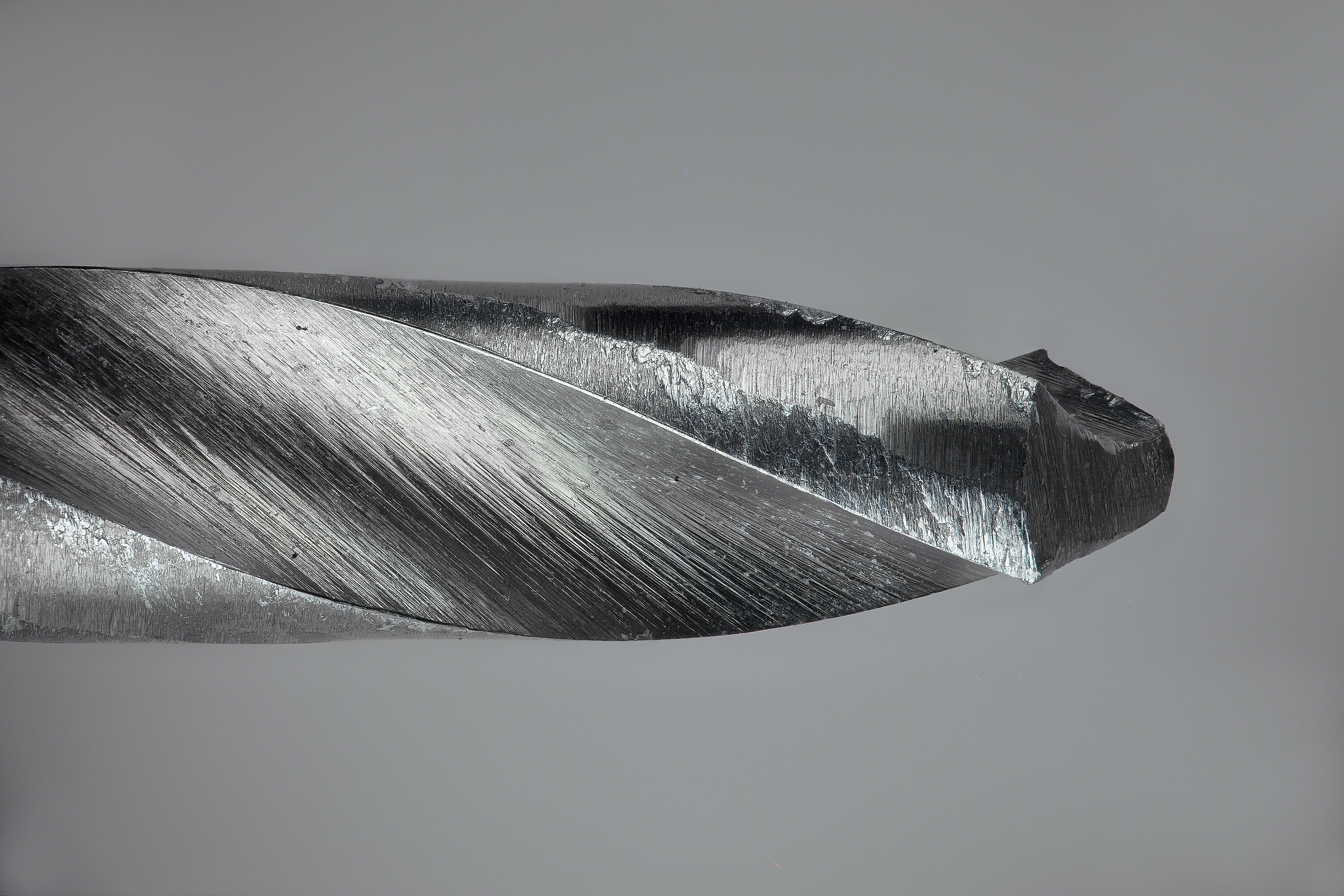

Bonjour les ami(e)s,
Comment vas-tu mon cher Charles ?

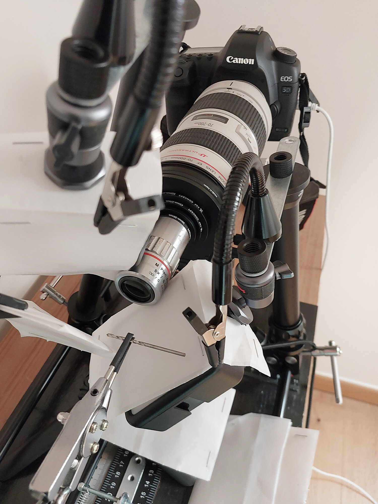

Je vous partage un foret pris sur le banc macro avec l'objectif Mitutoyo 5x, le Canon 70 200 L f2,8 comme objectif de tube, le tout avec le Canon 5D markII.
Prises de vue :
Résultat :
Image stackée à partir de 64 photos dans Hélicon focus avec la méthode C et lissage à 1.
Quand j'ai commencé à réglé l'éclairage, je pensais pouvoir aussi faire par la suite le test de lumière en polarisation croisée, mais vu le positionnement des lampes led, impossible de mettre en place les films polarisés linéaires. J'ai donc abandonné, mais bon, je trouve que le foret passe bien sans trop de reflets gênants. Et puis, la technique d'éclairage en polarisation croisée a hélas ses limites, dans le sens où si on exagère dans "l'extinction" des reflets, elle a tendance à supprimer trop de détails de la matière.
Mais je n’ai pas dit mon dernier mot et je vais continuer les essais de polarisation croisée sur mon banc macro.

Oui Franck le forest passe bien sans trop de reflets gênants on voit bien les details ,c’est bien de continuer les essais de polarisation croisée .

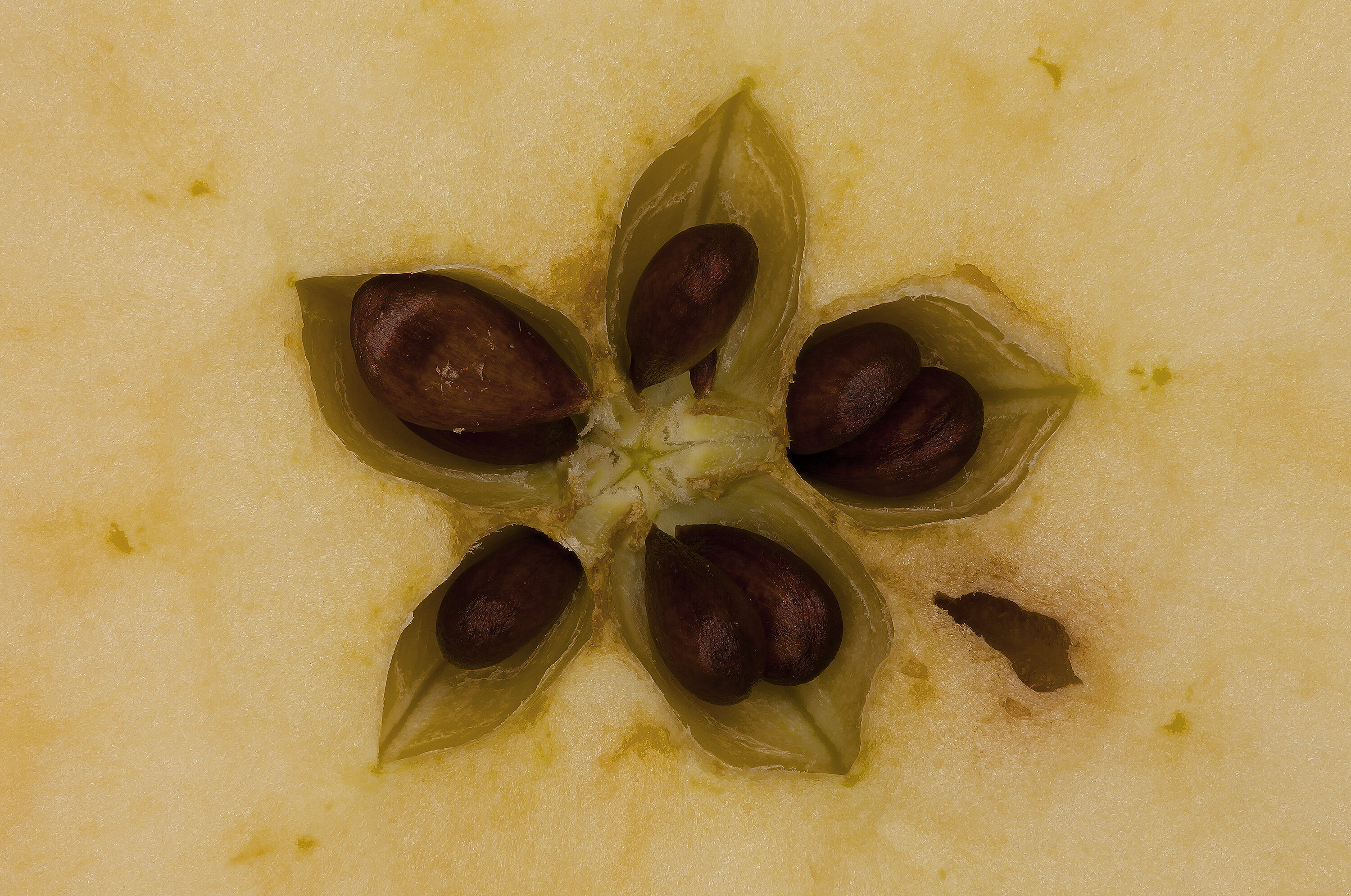

Bonjour les ami(e)s, et merci ! pour vos commentaires et vos "likes",
Je vous partage le centre de la pomme, là ou il y a les graines. Pris en mode macro à un rapport de 1 sur 2 avec l'objectif Sigma 105 mm macro et le Canon 5D mark II.
Image stackée à partir de 34 photos dans Hélicon focus avec la méthode C et lissage à 1.
Lien vers l'image haute définition sur Google photos : https://photos.app.goo.gl/fP2E5wCtap1XT8uT7
