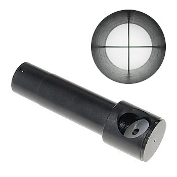

Bjr à tous. Je pensais en avoir terminé avec le réglage de mon tube quand tout à coup un doute surgit.... Pourquoi ne puis-je pas voir les clips du miroir primaire dans mon cheshire alors que tout me semblait"parfait":(? Est ce grave et si oui que faire?
Evidement, il vaudrait mieux rentrer le PO à fond.
Quant le cheshire est long, tu es dans le même cas qu'avec un laser.
Je serais pas étonné qu'il ressemble à ça:
Il te faudrait alors un oeilleton pour compléter ton outil.
Un tout petit trou très bien centré dans le cache du PO et roules Raoul.
Juste un oeillet ou un peu de peinture blanche à l'intérieur pour y voir plus clair et c'est bon.
L'oeilleton te servira uniquement à vérifier que tout le contour du primaire est bien inscrit dans le secondaire.
C'est avec le cheshire et son réticule que tu vérifieras l'orientation (reflet de l'oeilleton au centre de la croix).
Pour le primaire, comme tu veux.
Une fois que tu as bien réglé ton secondaire, l'oeilleton, le cheshire ou un laser seront d'accord.

bonjour. Non, mon cheshire est plutot court. En fait j'ai tenté une petite manip sur la vis centrale du secondaire et les clips finissent par apparaitre dans la cible, mais très légèrement (PO rentré à fond sinon ill disparaissent). J'espère etre à peu près bon ce coup là.
Ca serait bien que tout reste dans le même post pour une plus grande clarté. Si tu es d'accord, je fusionne tout ça.
Bjr, c'est vrai. Excuse-moi mais j'ai la tete qui fume:cry:avec cette sacrée collim.
Bohnjour,
S'ils sont tout au bord tous les trois ensemble, la position du secondaire est bonne.
Pas besoin d'avoir de la marge autour du primaire.
Si en plus tu as bien le reflet de l'oeillet au centre, ton secondaire est bon :)
Reste plus qu'à tripotter le primaire pour avoir le reflet du cheshire qui se centre sur le reflet de l'oeillet.
Ok, je pense que tt est bon. Merci encore pour ton aide. Bon ciel à toi!
