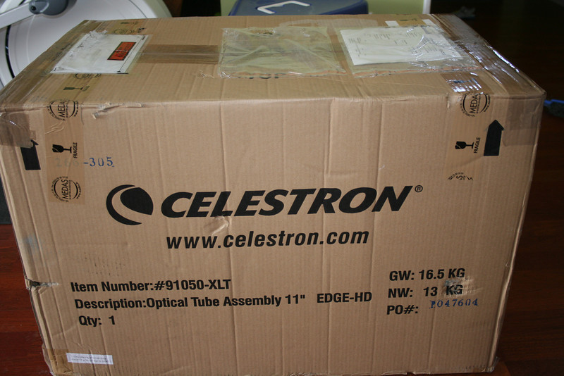

Enfin !! la bête a été recue hier !!
Commandée en février, ce fut une longue attente avant d'avoir enfin l'honneur d'effleurer ces lignes magnifiques. c'est sur, par rapport a mon Schmidt-Newton 8", il y a un monde...
Je tiens a remercier le magasin "l'astronome", qui est vraiment à l'écoute des gens, et disponible (bien que pas évident à avoir au bout du telephone ;) )

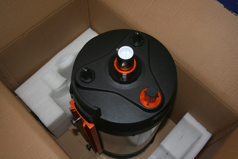

Le colis est arrivé en très bon état. quant a l'intérieur, rien à dire, parfait.

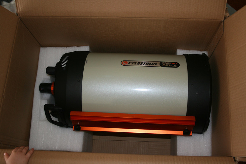

Contenu :
Tube ...
Redresseur optique 1,25 et 2"
Oculaire 23mm
porte-oculaire 1,25"
Chercheur 9x50

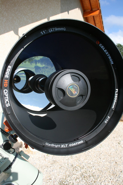

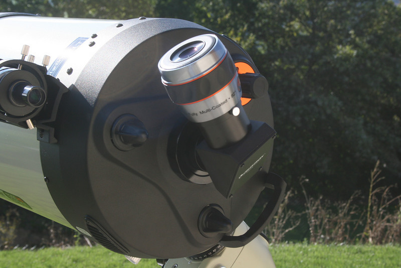

Celestron a eu la très bonne idée de fixer une poignée a coté du porte-oculaire qui est juste parfait. très utile pour diriger ou même porter le scope. bravo !
le capot pour le miroir lui se fixe grace a des ergots.une fois position, il suffit de tourner 1 cm sur la droite pour le verrouiller.

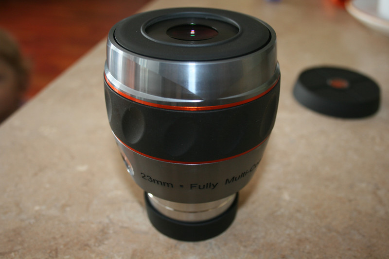

attention toutefois à ceux qui ont acheté ce scope, il y a une bonne surprise dedans ;)
ils fournissent un oculaire 2" de 23mm (ultima LX) qui a l'air vraiment sympa.
bon, disons que par rapport a mon ancien 23mm (ploss), il n'y a pas photo, maintenant, a voir en comparaison a un nagler ou ethos, ...
son inconvenient : le poids ! un monstre ! 920g ... ( par rapport a un 20mm nagler, env 500g... ca fait peur)
son avantage (parmi d'autre) : on peut tourner une bague pour faire la mise au point directement sur l'oculaire (pas vraiment testé en situation)

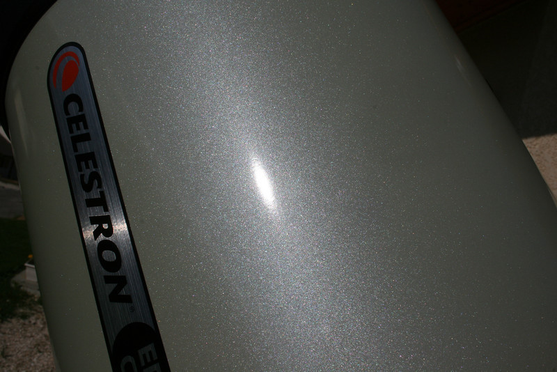

Pour en revenir au tube, le tube a un reflet pailletée qui donne un très bon effet. toutes les finitions m'ont plus, et je n'ai rien trouvé à redire là-dessus. reste à voir à long terme... je me souviens de mon Schmidt-Newton qui a le joint entre le tube et le miroir qui s'est déformé...
Autre avantage, et non négligeable, le tube à l'ai plus léger que mon schmidt-newton. je n'aurais peut etre pas d'autres contrepoids à acheter :)
la molette de réglage, quand à elle est fine, et on peut facilement faire la mise au point précise. je ne demande pas plus pour l'instant. le verrouillage du miroir, à voir aussi. il y a deux grosses manettes à visser pour le verrouiller.
le chercheur est lui aussi de très bonne facture, et rien qu'en visant la lune hier soir, j'ai été tellement stupéfait de la qualité, que j'aurais adoré pouvoir capturer cette image (les tons et couleurs étaient tout simplement magiques !!). de plus il est très facile à régler, et il n'y a que 2 vis pour cette étape au lieu de 3 régulièrement. La 3eme vis est en fait un pointeau muni d'un ressort. ingénieux ;)

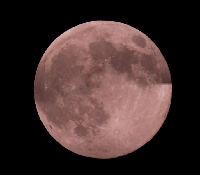

Lune : bon ben là, jamais été aussi décu ... ca vient tout simplement du fait qu'elle est proche de la phase pleine lune, et qu'il n'y a aucun relief. l'image était comme plate ...
Au canon, au foyer, 4 poses suffisent pour créer la mosaique.

Juste une précision, il est livré avec un oculaire axiom et non ultima lx.

Pourrais-tu juste me donner les dimensions de sa boite?

et oui, l'oculaire, me suis gouré... c'est bien un Axiom et non un Ultima (donc mieux je suppose)... maintenant, je vais recevoir un nagler 23 sous peu. il y en aura surement un des deux a vendre du coup :( on dit le Axiom très bon, par contre, le poids j'aime pas trop, ainsi que la non possibilité de l'utiliser à 1,25".
Pour le colis, si c'est de la taille du carton que tu parles Bradisback, c'est 75x50x50 pour l'oculaire, c'est 14x12x17 la boite et l'oculaire en lui meme c'est 11 de haut pour un diametre de 8

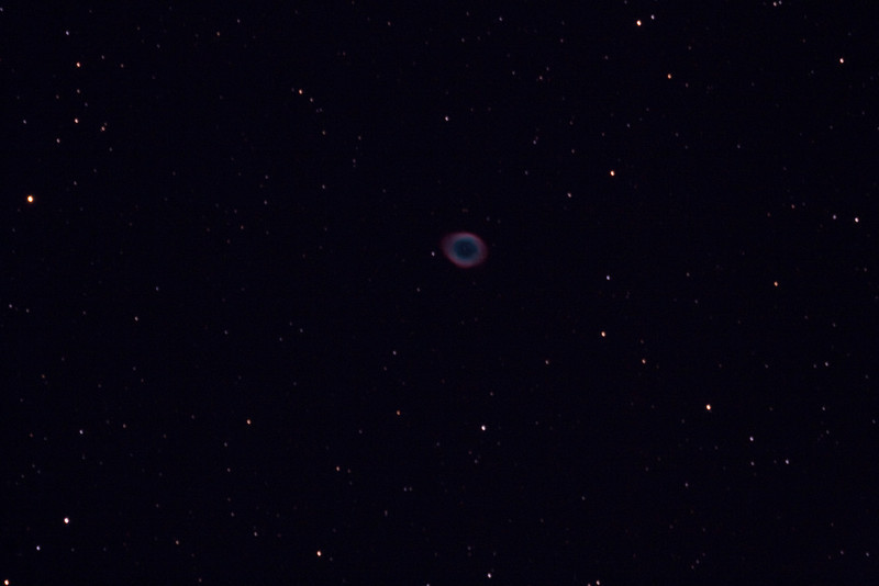

pour commencer, j'ai testé M57.
ici 2 photos et je vous donne les liens en full pour regarder les bords de champs (pas facile vu que ma mise au point est foireuse, mais bon ...)
Brute 45 Secondes
Full ici : http://gallery.burfin.com/Astronomie/Matériel/C11-EdgeHD/13474574_nBUhG#983060734_9X5E9-O-LB
Brute 90 secondes
Full ici :
http://gallery.burfin.com/Astronomie/Matériel/C11-EdgeHD/13474574_nBUhG#983061054_JBLhM-O-LB

salut,
les premiers exemplaires arrivent donc....
par contre pour les photos fait un autoguidage sinon ca sert à rien...

Avec l'EM200 ca devrait aller ;) j'ai déja réussi 180 secondes sans autoguidage sans probleme (certes a F/4). mais il est vrai que je vais remettre ma lunette guide dès que je trouve le support. c'est quand meme plus simple pour le suivi ...
Hum, 800mm de focale versus 2800mm coté précision ce sera un autre monde aussi. Tes 180" vont se réduire à (bêtement une règle de 3) à 51". Et comme dans le même temps le flux est divisé par 6,25, cela équivaut à une pose en 'équivalent F4' de 8" ... tu va avoir peu de flux pour chaque image "réussie".
Mais c'est un challenge ... et puis un réducteur arrivera bien à l'orée de 2011, ce qui permettra de bien gagner sur ce point ! Sinon, tu a l'option Fastar ... là ce sera l'inverse, F2 (560mm de focale), tes 180" de pose vont devenir 260", et ce sera l'équivalent d'une pose de 520" avec ton ancien F4 (cause F2) !
Un bien bel outil dans tous les cas.

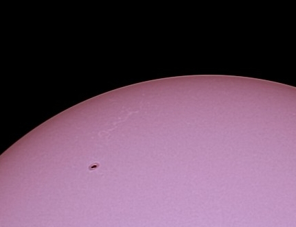

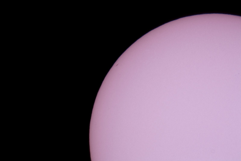

j'en profite aussi pour montrer 2 shoots du soleil (après, fini le beau temps ...)
fait avec le liveview du canon (avec la webcam, jamais plus régler correctement les paramètres. l'image clignotait... j'espère toutefois que j'arriverai a trouver les bons réglages.
A bientot pour la suite. *j'attaque la danse du soleil pour ce week-end.

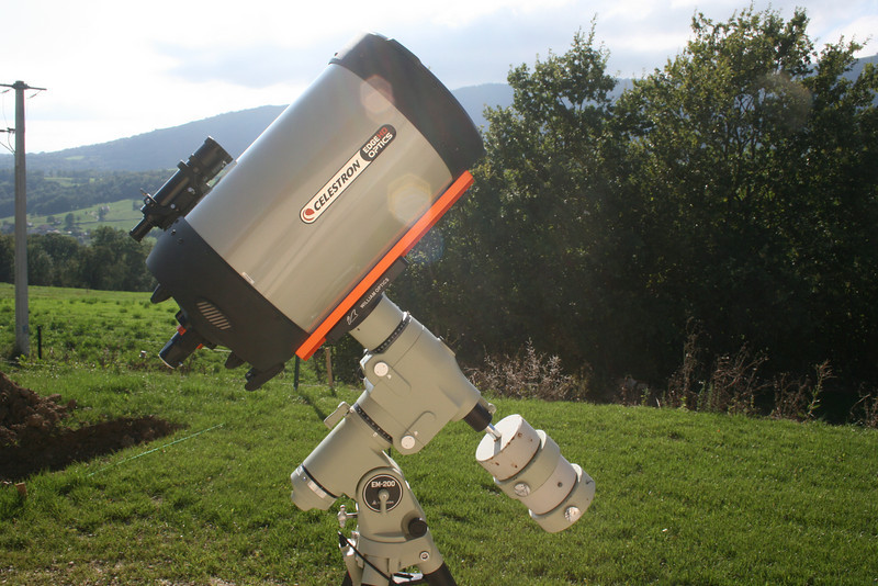

Voila ! premières modification effectuées après un long passage chez galiléo !
Platine pour la lunette Guide trouvée ! à priori, comme d'habitude, celestron n'a pas mis les mêmes pas de vis de chaque coté du tube... mais bon, au moins l'entraxe est compatible avec une platine existante (me souviens plus laquelle), donc facile à installer.
Pour l'adaptateur T, le vendeur de galiléo trouvé une alternative. 2 ou 3 adaptateurs, rallonges, ... superposés, et on retrouve à 2mm près le meme tirage. seul différence, l'obstruction, 2" au lieu des 3" de l'adapteur T par défaut.
Avantage par contre, possibilité de mettre des filtres. à voir aussi, mais je pourrai peut etre meme tenter avec une rallonge où je pourrai mettre un oculaire.
J'ai aussi voulu dévisser le fastar pour montrer la simplicité du système. par contre, ca ne s'est pas très bien passé... la barillet a l'intérieur s'est mis lui aussi à tourner ... j'ai pu toutefois tout refixer ...

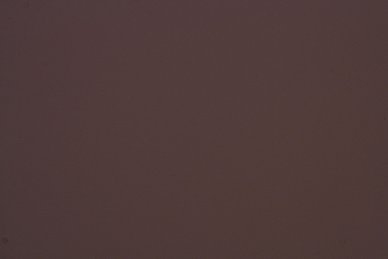

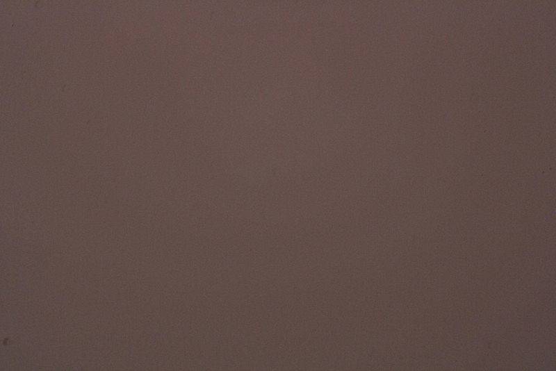

Pour finir, 2 flats pris avec l'adapteur T original Celestron et celui modifié par Galiléo. je voulais voir si il y avait du vignettage dû à l'obstruction de l'adaptateur.
L'adaptateur Modifié :
L'original :
Voilà, vivement la suite !!
La mise au point n'est pas bonne mais le champ à le mérite d'être égal en tout point !
