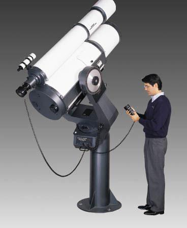

une 180 semi-apo Meade
Difficile de laisser passer cela sans réagir ...
Un des plus gros réfracteur ED sur le marché (plus fabriqué), 10 baffles, ouvert à F9, PO de 2,7", monture LXD750 (je crois que c'est qu'Albéric utilise pour son 400mm ... y'a de la marge), concurrence les optiques AP ou Taka, voire Zeiss dans certains messages.
Bon il y a eu aussi de vilains petits canards (pb de focus ou d'alignement des optiques) mais qui ont toujours été pris en charge par Meade.

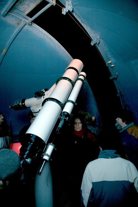

C'est celle de Yoyoastro, sur monture vintage Fullerscopes. Mi-novembre, des photos sur place à l’Alifant. On va rénover la 135 Couder (elle est chez Trassud) et prévoir son install sur la Fuller. Je me permets de mettre une photo de la 180 de Yoyo. La 180 vient à l'Alifant pour finir sa vie, du moins je l'espère et fais tout pour ça. C’est Yo qui va faire vivre l’Alifant.
Il n’y a à l’Alifant que des instruments à forte personnalité et généralement anciens (1929, 1948, 1959, 1983, 2000, 2009). Ils ont un point commun : une grande qualité de fabrication pour donner les images les plus belles, chacun dans sa catégorie respective. :)

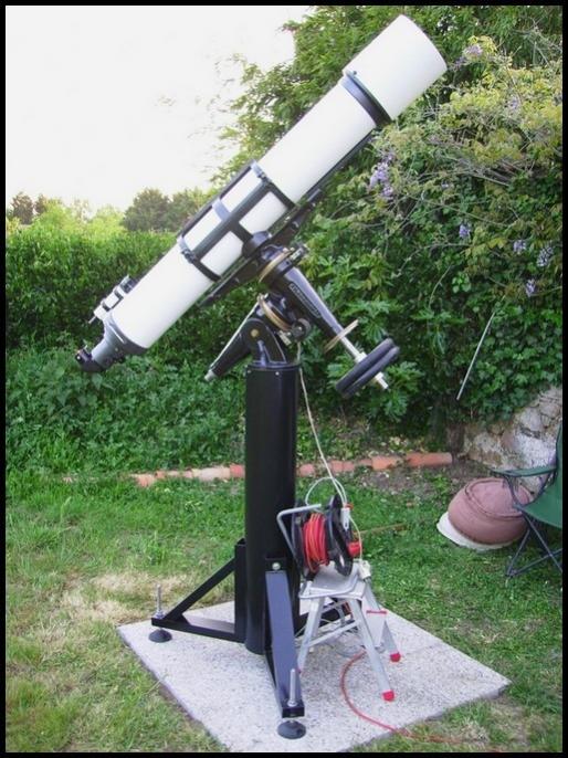

Bonjour, en effet ma dernière acquisition casse bel et bien l'bois :) et en plus elle ne m'a pas coutée un bras, loin de là , juste la revente de mon ancien LB 16". Non non , je vous vois venir :rolleyes: je ne regrette absolument pas ce choix. Moi je suis plus planétaire, et cette lulu m'offre tout ce que je pouvais attendre d'un tel instrument : Piqué, contraste élevé et esthétisme des images.
La dernière obs mémorable qui me revient date du 21/08, ou Jupiter se présentait avec bcp de détails ( Taches claires au pôle Nord !! ; de beaux festons bleus à l'EQ; tandis qu'au pôle Sud se promenait qq petis spot blancs au contour bien délimité). Quand aux satellites et bien Ganymède et Callisto présentait de subtiles taches d'albédo et ce sans forcer, c'était évident à voir. Pour vous faire une petite idée de ce que donne régulièrement la 180 allez rdv dans la gallerie Dessin.
Enfin en ce qui concerne le match 180/230, en effet ça va être plutôt sympa, mais si ce n'est que sur le rendu des couleurs, il est évident que la grande Dame rouge sera devant.
