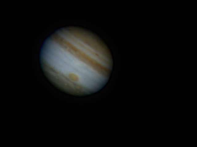

gaio Posté 21 septembre 2010 Posté 21 septembre 2010 hello a tous voila mes premier essai ce matin avec cette petite PLA-C sur JUJU. pas mal de turbu mais pour une premiere je les trouvent plutot correcte [/img] [/img] bonne obs GAIO
syncopatte Posté 23 septembre 2010 Posté 23 septembre 2010 Merci pour les précisions Roger! Prometteurs tes premiers essais Gaio, je vais me laisser tenter... Patte.
gaio Posté 24 septembre 2010 Posté 24 septembre 2010 Prometteurs tes premiers essais Gaio Patte. merci oui pour un premiere essais je trouve ca plutot correcte ,mais je pense qu il y a encore de la marge de progression apres une bonne prise en main et tout les reglages qui vont bien voila bonne obs GAIO
patry Posté 24 septembre 2010 Posté 24 septembre 2010 Au dela de la qualité des images (qui dépendent aussi en grande partie du site et de la turbulence au moment de la capture), peut tu fournir les éléments sur la capture. Instrument, rapport F/D pour la capture, temps acquisition en secondes, exposition, gain, gain max, site de l'acquisition ... Impossible sans ces conditions de juger par rapport à une webcam ce que donne cette PLA-C, ce pourrait être une capture très correcte pour un instrument de 60mm, ou au contraire médiocre pour un 450mm !!! Et puis donne ton impression (non chiffrée forcément) sur la facilité (ou au contraire la difficulté) que tu a eu pendant l'acquisition, comment tu trouve le soft, est-il "pratique" à utiliser ... bref ton sentiment personnel quoi ! Les images ne sont là que pour appuyer ce que tu va dire en fait. Marc
gaio Posté 24 septembre 2010 Posté 24 septembre 2010 hello MARC L instrument et le dob SW 300 F/D5 qui n etais pas au top cette nuit la niveau colim, la turbu etait asser forte site d obs dans mon jardin polution lumineus tres peut mais madamme lune bien presente Pour ce qui est de la capture meme c est des AVI de 4 a 6 seconde avec barlow x2 pour les grandes et AVI de 10 seconde sans barlow pour les petites et passage sur registrx5, desolé je ne sais plus quel sont les reglages je suis allé au pifaumetre pour la gamma gain ect..., c etais une premiere pour moi a la webcam. Pour la prise en main je l ai trouver asser facile, pour le soft c est AMCap que j utilise mais je n ai pas de point de comparaison pour juger de sont aboutissement comparer a un autre mais il doit y avoir tout ce quil faut gamma,contraste,saturation,target,time,gain,.Mais d autre soft sont en court de developpement QUON ATTEND AVEC IMPATIENCE (pour la longue pose notament). mon resentiment personnel une petite webcam tout mimi et bien pensée assé facile a prendre en main pour un debutant de chez debutant comme moi, j en suis plainnement satisfait surtout pour une premiere. en esperant n avoir vien oublier et repondu a tout. bonne obs GAIO
patry Posté 24 septembre 2010 Posté 24 septembre 2010 4 à 6 secondes c'est pas beaucoup, à combien d'images par secondes ?
gaio Posté 24 septembre 2010 Posté 24 septembre 2010 c est pour ca que je dit qu il doit y avoir encore de la marge, avec une colim pile poile ,tres peut de turbu et tout les reglages qui vont bien je pense pouvoir sortire de meilleur image mais le temp pourri de chez moi ne s arrete pas donc pas d autre teste pour le momment mais dès que possible je refferait des testes.

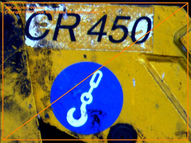

cellosolo Posté 29 septembre 2010 Posté 29 septembre 2010 Devant vos yeux ébahis , voici ma 1ère capture L'installation de la caméra s'est déroulée sans aucun problème. La météo actuelle ne me permet pas de capturer autre chose que le tracteur de mon voisin d'en face Ma première déception est qu'AMcap est livré dans sa version démo. Mince je savais pas. D'où le barré de l'image ci-dessous.

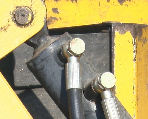

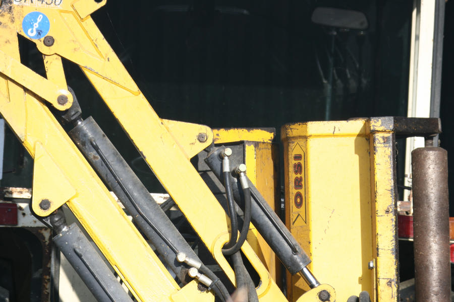

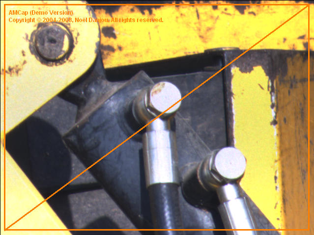

cellosolo Posté 29 septembre 2010 Posté 29 septembre 2010 Je poursuis les essais de ce matin : J'ai donc fait la comparaison de ce que je peux obtenir entre mon canon eos400d et cette PLA montés sur une lunette skywatcher 80ED. Tout d'abord la scène prise au 400D en RAW (biensur diffusé ici en Jpeg ) Sur cette scène je recadre à 600*480 pixel l'image du canon : Et maintenant la même chose vue avec la PLA. J'ai bataillé pour obtenir la meilleure image possible. Prise de vue monocoup en bmp (pas d'addition d'image c'est bien une prise unique ). Pour des raisons de taille (> 1Mo en bmp), je diffuse en jpeg : Bon le capteur de la PLA n'est pas au niveau du 400D, ça on s'en doutait mais je trouve qu'elle ne s'en sort pas mal du tout , non ?!
OrionRider Posté 29 septembre 2010 Posté 29 septembre 2010 Le piqué est absolument convainquant, mais j'ai l'impression que le filtre est calibré pour du visuel Je m'attendais à une dominante rouge beaucoup plus forte. Ici c'est à la limite moins chaud que le Canon. Peut-on facilement retirer le filtre pour récupérer tout le spectre du capteur? Le coup du logiciel à 21,50€ n'est pas non plus très glop... Existe-t-il un logiciel alternatif gratuit?
Nigthmare Posté 29 septembre 2010 Posté 29 septembre 2010 Je m'attendais à une dominante rouge beaucoup plus forte. Ici c'est à la limite moins chaud que le Canon. Pourtant la différence et pas énorme, les couleurs sont quasiment identiques. Après on peut toujours jouer sur le piqué des couleur dans les paramètres. Peut-on facilement retirer le filtre pour récupérer tout le spectre du capteur?Le coup du logiciel à 21,50€ n'est pas non plus très glop... Existe-t-il un logiciel alternatif gratuit? Heu retirer le filtre je pense pas, enfin j'en sais rien car il faudrait démonter la camera pour le savoir. Sinon il y a le logiciel "Firecapture 1.1" qui est livré aussi avec et qui fonctionne aussi pas trop mal. Sinon dans le test il aurait aussi fallu faire un compositage de plusieurs images sur le tracteur sur la même zone pour voir la diff avec le canon, car la on joue avec des brutes .
cellosolo Posté 29 septembre 2010 Posté 29 septembre 2010 Précisions : les couleurs sont entièrement paramétrables dans le soft. J'ai volontairement équilibré la PLA afin d'obtenir les mêmes nuances que le canon. Idem pour l'exposition (j'ai pris la main en manuel ). Concernant AMcap, le barré vu plus haut n'est visible que pour les prise de vue monocoup. Pour les vidéo il n'y a pas de restriction. @+
OrionRider Posté 29 septembre 2010 Posté 29 septembre 2010 Merci! J'ai lu que certaines versions démo de AmCap se bloquent après un temps. Si ça t'arrive, merci de le signaler ici. J'attend avec impatience de voir ce que ça donne vraiment en longue pose. Les images de CP sur la page de M42optic sont vraiment étonantes; je me demande comment ils font ça à seulement 148ms.
Nigthmare Posté 30 septembre 2010 Posté 30 septembre 2010 Merci! J'ai lu que certaines versions démo de AmCap se bloquent après un temps. Si ça t'arrive, merci de le signaler ici. C'est exact, au bout de plusieurs minutes d'utilisation le logiciel se ferme.
