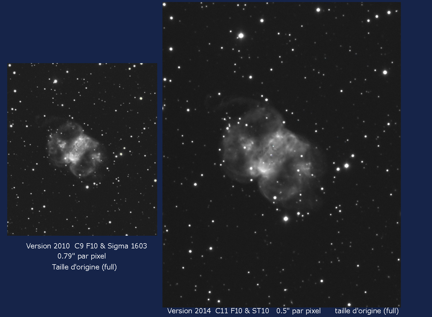

C'est le mois des papillons M76, cette belle NP de Persée.
Cette nébuleuse bi polaire montre son tore de profil, contrairement à M57 de la Lyre que l'on voit dans l'axe... :)
Beaucoup de questions restent sans réponse au sujet des NP. L'une des interrogations est leur éloignement. C'est trés difficile de l'évaluer. Je ne comprends pas trop pourquoi mais c'est comme ça.
C'est la 4eme fois que je lui tire le portrait, une fois chaque année... Cette fois c'est le tromblon à 2350 mm de focale qui est à l'honneur. Je trouve qu'il s'en tire pas trop mal pour une fab Chinoise.
Conditions d'amusement :
C9 F10 et Sigma 1603 de Gerhard Fisher (une CCD qui fait tjrs des prouesses)
Autoguidage avec le MAK90 sur le dos du C9, le tout sur G11 alignée au viseur et pilotée à la Boxdoerfer MTS3.
105 mn de pose en bin pour la luminance
60 mn de pose en HAlpha en bin2
20 à 25 mn de pose en bin2 par couche couleur.
J'ai fait un mix de H Alpha avec la luminance et la couche rouge. Cette procédure qui conduit à l'image finale est résumée sous forme d'un tableau sur mon site (lien en signature), constellation "Persée", à coté de M76. Je dis cela pour les éventuels intéressés par les détails.
Conditions de prises de vues :
Région de Lille, le Grand Nord, pays des Ours blancs :be:
SQM d'un ciel noir orangé à 19.2
Seeing à 2.4" d'arc (c'est cela qui fait l'image)

Noter l'extension en forme de crosse sur la gauche, obtenue essentiellement en H Alpha. Je n'ai pas réussi à sortir les filaments qui la composent. L'année prochaine sans doute...
Enfin une brute luminance agrandie 2 fois :
image retirée du serveur en 2014
Une brute H Alpha de 300 secondes (bin2) :

sinon c'est une image fignolée, tu y as passé du temps et le résultat est évident

Bon si je cherche la petite bête je dirai que tu pourrais améliorer un poil le suivi en Delta (l'axe Y), mais c'est vraiment pour dire quelque chose car avec une telle focale, je trouve le résultat déjà très bon.
C'est très instructif ton descriptif du montage de l'image que tu as mis sur ton site.
Sympa aussi la comparaison avec des images de références avec de gros moyens. Je serai curieux de voir ce que sort un C9 sous un excellent ciel et dans les mains d'un imageur confirmé comme toi.

Marc : oui, j'ai souvent une différence entre les 2 axes, je suis convaincu qu'un guidage sur axe est la solution à cette focale. Nous aurons l'occasion d'en discuter aux RCE de Novembre.
Bin oui, mais ou veux tu que je trouve un ciel meilleur que 2.0 à 2.4" d'arc avec ce tube ?
En France et en plaine ça me semble bien compliqué. Et pas question de monter le C9 à 3000 metres...

La qualité de ton suivi laisse rêveur, et par conséquent la finesse de tes étoiles !
Je comprend pourquoi tu arrives à imager à cette focale avec si peu de temps de pose ... c'est impressionant !

Merci les amis,
Oui, le suivi est bon, mais c'est limite quand même. Quand la DEC n'est pas optimum j'ai des allongements en Y.
J'ai terminé les tests à F10 et suis de retour à F6.8 depuis hier soir.
Au bilan c'est un DO qu'il faut envisager pour guider les 2.35m. Mais dans l'immédiat ça restera dans l'état. Je verrai l'année prochaine, si tout va bien d'ici là.
