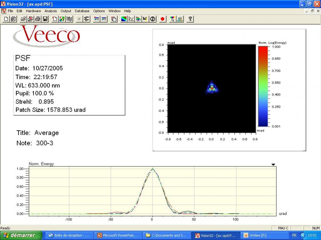

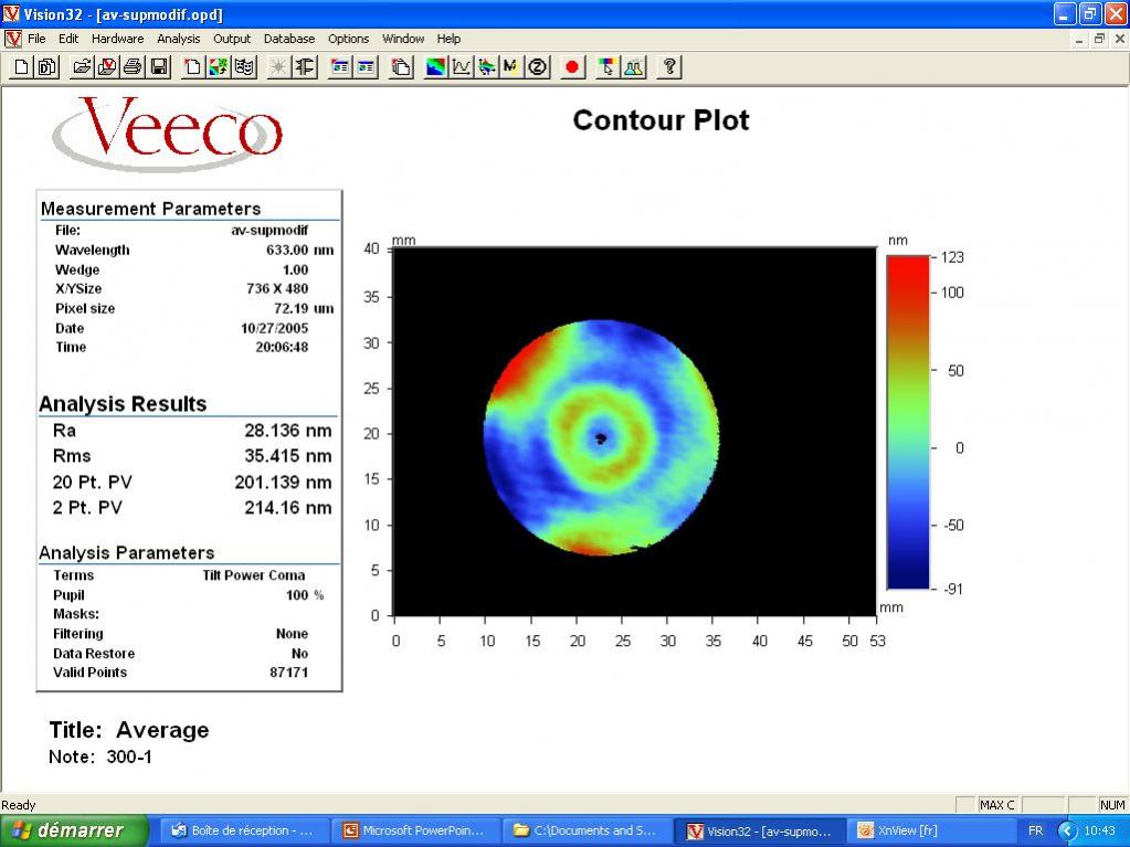

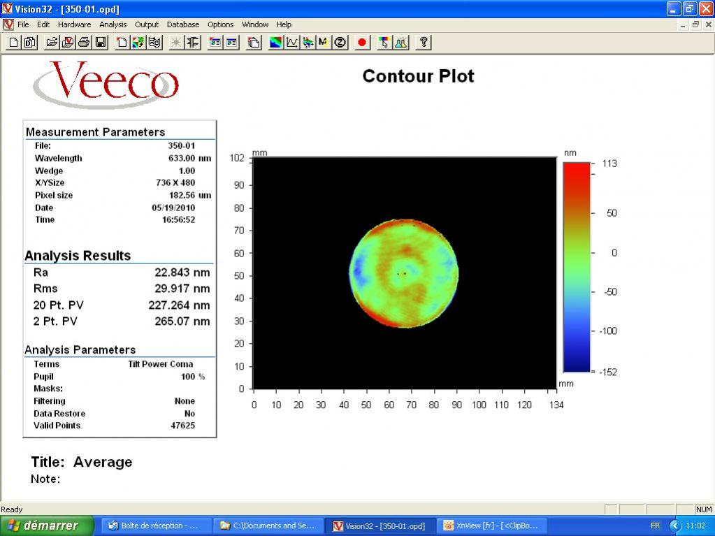

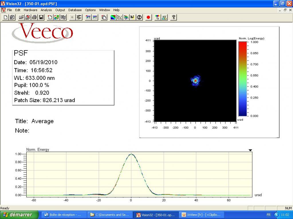

Bonjour , Pour les optiques de Jean Marc, je les classerais un cran en dessous de celle de Franck qui lui maîtrise parfaitement la forme. À l’époque de JML, toutes les pièces testées présenter de léger défaut de forme du a l’utilisation de sa machine à polir et au maintien du miroir, par contre les états de surface étaient irréprochables. Pour hubble optic, je n’ai jamais eu l’occasion de passer leurs optiques sur un banc de contrôle, je ne peux donc donner aucun avis sur la qualité de production.
Les 300mm sont de JML , les 350mm sont de Franck
