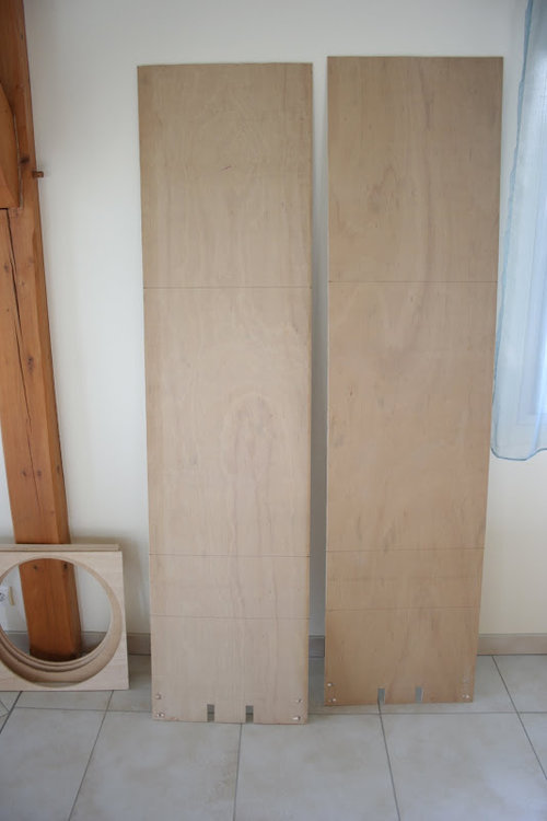

traçaaaage...
_MG_7228.JPG height="800" width="534"
découpaaaage...
_MG_7230.JPG height="534" width="800"
_MG_7229.JPG height="534" width="800"
_MG_7231.JPG height="800" width="534"
assemblaaaage...
_MG_7232.JPG height="800" width="534"
_MG_7233.JPG height="800" width="534"
_MG_7234.JPG height="534" width="800"
On va laisser sécher tout ça jusqu'à demain matin...et coller ensuite les deux autres baffles...
Les deux autres faces du tube sont en préparation pour des peintures perso...:be:
à suivre...;)

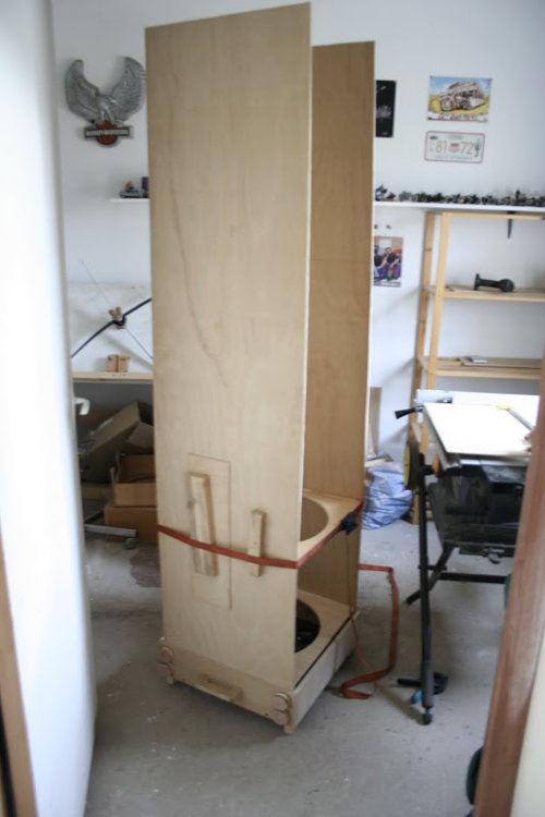

Eh ben.... voila qui va vite! :)
Les 4 parois vont tenir seulement par la colle sur la tranche des plaques de contreplaqué ? Pour un tel volume, cela va pas mal tirer. J'aurais mis des tasseaux sur les bords, aux angles, collés et vissés, mais peut-être suis-je un peu trop ceinture et bretelles...

clous,vis et tasseaux...tout ça est prévu!!!...;)

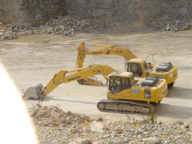

On a une vieille pelle mécanique à le carrière...
DSC00551.JPG height="480" width="640"
peut être que si j'enlève la tourelle,je pourrai faire un bon véhicule tout terrain avec mon tube dessus...:D:D:D:D:D:D:D:D

Par contre je crois que ce que disait Serge, c'est de mettre les faces comme pour les coller mais avec des clous en plus ;)
J'aime bien jouer avec les limites, et faire du léger minimaliste, mais la, on est sur du lourd. Donc, mieux vaux faire du solide. Le CPT collé sur la tranche avec des petits clous, cela vaut pour des petites boites. Pour du gros, mieux vaut faire quelque chose de plus adapté.
Cela ne mange pas beaucoup de pain et ne rajoute pas beaucoup de poids de mettre des tasseaux longitudinaux (du 20x20 par exemple), à l'intérieur du tube, aux angles, vissés et collés. Il y aura comme cela beaucoup plus de surface pour la colle et de la matière pour les vis.
Pour les tourillons, attention pour les placer! Je les fixerais avant de monter la longue boite en faisant des contreperçage:
- Percer les trous de fixation sur les deux tourillons ensemble,
- Percer les trous sur une des parois en servant d'un tourillon dejà percé,
- Percer la seconde paroie en servant de la première paroi.
Comme cela, tout est bien parallèle. Sinon, tu n'auras jamais la précision nécessaire.
Mais bien sur, cela suppose que tu as calculé ton centre de gravité pour savoir où positionner les tourillons sur la boite.
Joli, ça prend forme!!
+1 pour les tasseaux aux angles, attention pour l'achat, puis le positionnement ils sont souvent +- flambés...
C'est peut-être bien de peindre en noir l'intérieur, avant de coller la dernière face: tube fermé, avec les baffles et par la face avant ou arrière, ça va être coton ;-)
mé naaan Pierre !!!!
(et zorgdotnl )
un truc collé/cloué sur tranche, surtout avec tous ces baffles prévus, je mets ma main au feu que ca le fait très bien !!!!!! Ce sont tout ces baffles qui vont assurer la rigidité -qui sera étonnante - de la boite.
J'en veux pour preuve bien des bricollages ainsi conçus, et dans notre activité par exemple nos caisses de transport qui ont démontré leur robustesse, avec ce genre d'assemblage.
Les tasseaux dans les coins, ça fait "bof", ça fait "caisse vite faite" et dans nos cas, c'est inutile (surtout au regard des épaisseurs mises en oeuvre ici) !!!! Faisons du beau, ça en vait le coup !
Peut-être... :)
Mais on est ici sur un truc qui va faire près de 2 m de long. Sans couvercle ni fond pour assurer la rigidité, à part les bafles, qui sont plutôt fins, et où il ne reste plus beaucoup de matière. D'autre part, on est ici, me semble t'il, sur du contreplaqué okumé, donc très tendre pour les plis internes. Les clous sont s'enfoncer comme du beurre, et ne vont pas tenir. Les plis externes sur de l'okumé, la où il va y avoir la colle, s'effritent facilement, donc vont se décoller. D'autre part, pas facile lors du collage, de mettre tous les grands serre-joints qu'il faudrait pour que cela jointe parfaitement lors du sechage pour assurer un bon collage. Bref, je maintiens :)
Bien sur, faut pas des liteaux en sapin. On en trouve en hêtre de 20x20 qui iront très bien (et je ne vois pas en quoi les liteaux bien coupés, feront moins beau! )
(Quite à faire vraiment bien et beau, il faudrait faire comme un vrai placard de menusier: avec des montants mortaisés, dans lesquels on enfile une fine plaque de contreplaqué: cela serait encore plus rigide et même moins lourd)

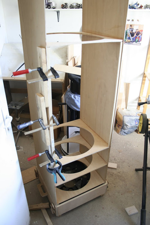

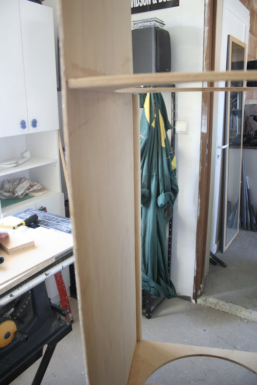

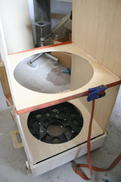

Bon ça avance,ça avance...
j'ai collé les deux dernières baffles avec bien sur l'emplacement calculé...et...j'ai collé les deux premiers tasseaux qui sont en fait des quarts de rond de 17mm choisi avec amour...:wub:
c'est joli de l'intérieur...(pour Serge):be:
et ça fait de la matière en plus pour coller visser...(pour Pierre):be:
pour coller les baffles,j'ai tracé leurs positions sur les deux fasses du tube en même temps et une fois en place vérifié au niveau à bulle...et après serré tout ça avec une sangle.
