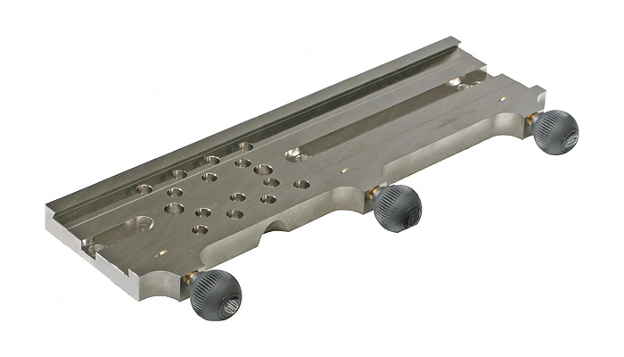

Le truc qui me turlupine le plus, c'est la platine, pas pratique, faut faire glisser toute la queue d'arronde... pourquoi ne font-ils pas une platine qui s'ouvre complètement??
Un jour ou l'autre je remplacerai ce truc...

Oui, la platine d'origine présente un risque en utilsation "nomade", quand il faut retirer à chaque fois le scope. Le risque c'est de retrouver le C11 à terre à la suite d'une fausse manoeuvre à bout de bras.
J'ai rapidement changé et posé une Casady :
Puis j'ai fixé une réglette avec une butée sous la platine du scope pour ajuster automatiquement la position de l'optique sur la platine. De plus c'est un peu plus sécurisant.
Avec 12 ou 13 kg d'optique encombrante à bout de bras il faut faciliter au max les manips.
Je te recommande la platine citée par Daniel. Elle est dispo en Europe plus facilement que la Casady. Au final cette platine Casady a couté chére avec les taxes ! Commande US à éviter si possible.

Oui la Robin à très bonne réputation...
Mais comme tu dis pas de distribution en europe...
Reste aussi la solution AP.
