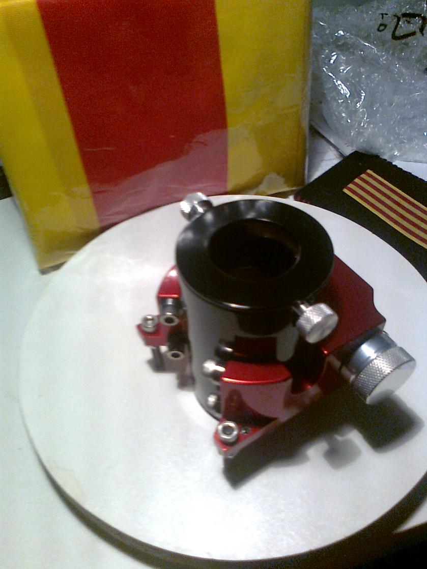

je suis en train de mater ton porte oculaire , si je n'arrive pas a avoir celui que je pense , il se peut que je fasse le même principe mais en alu !

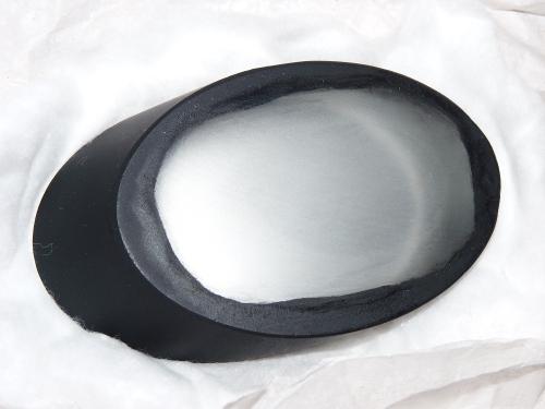

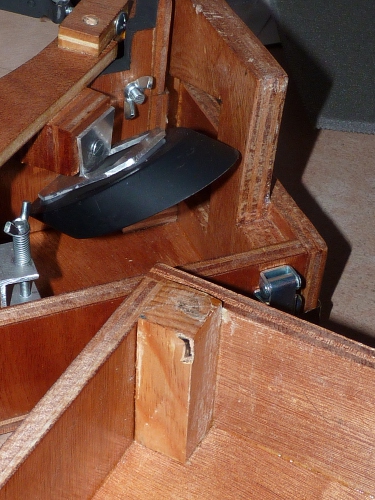

Mon secondaire s'est décollé !
J'avais utilisé un reste de Sikaflex 11 fc, qui a pourtant très bonne réputation.
J'ai l'impression que sur l'alu le mastique n'a pas super bien pris de partout et que peut-être les plots de colles n'étaient pas bien faits.

je suppute une très mauvaise préparation des surfaces.
De plus le sika est vachte moins flexible que le silicone. Même si c'est une colle béton - ce qui rend incroyable ton constat, c'est pas un bon choix !!!!
Nan, là ya vraiment une très grosse couille. Fais voir les photos précises de ton support, fô qu'on comprenne le problème
Je te rejoints tout à fait Serge! Il faut absolument que je comprenne pourquoi.
Sinon je risque d'avoir une bien mauvaise surprise sur place!
J'ai tout de même quelques pistes:
1- Le Sikaflex c'était un fond de tube stocké au garage donc au froid, j'ai bien retiré ce qui avait durci mais je pense qu'au moins une partie avait perdu ses qualités
2- Ça s'est décollé sur l'Alu pas sur le verre, alors peut-être un problème de support. Je l'avait bien dégraissé avant : Mystère
3- Je pense qu'il y a eu une contrainte assez forte donc certainement lors de la fermeture de la base sur le rocker. Pourtant j'ai pas mal de jeu entre les tourillons et le secondaire, donc peut-être que la cage était mal placée lorsque j'ai fermé la base, mais là encore je ne vois pas vraiment ce qui a pu se passer.

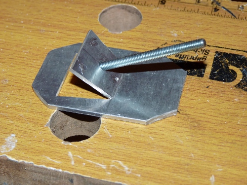

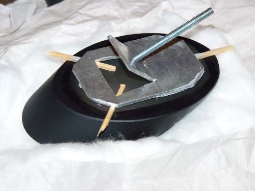

Pour les photos demandées
T250araignee1_s
Ce qui s'est décollé, c'est le point de colle à gauche, entre les 2 allumettes (la partie d'alu est assez étroite: peut-être une autre piste)
bon, le SIka, c'est du chien ! c'est une colle qui colle tout !!!!
tu viens de démontrer de façon criante
- qu'il n'y a pas de petites économies sur des postes vitaux. Exit les mesquineries !!!!
- qu'il est primordial en bricolage de considerer les points essentiels, ceux avec lesquels on ne peut jouer impunément.
le collage, c'est bien mais il faut assurer, fô pas jouer avec ça, le risque est bien trop gros - il ne s'agit pas d'une perte de collim ou de mouvements désagréables, il s'agit de la casse de tes optiques....
don :
- une colle pourave, en tout cas pas adaptée car comme dit, trop rigide.
- le protocole du collage est à respecter au pied de la lettre (cf notre site)
http://www.astrosurf.com/magnitude78/TelStrock/fabrication.html
- j'ajoute aujourd'hui qu'il faut dépolir la surface en la gratouillant, avant de parfaitement la dégrasser à l'acétone. et que'il faut 3 plots (et non 4)
- que lors du collage, on peut de faire un échantilon de colle pour voir dans les jours qui passent comme se fait le séchage à coeur.
-ton idée de rangement semble épatante. Mais l'est-elle vraiment ?!? visiblement non pour quelques détails certainement dans les choux !!!!

J'ai trouvé le problème du décollage du secondaire.
Je savais bien que j'avais forcé sur quelque chose.
En fait, quand le secondaire est en place le pied de la base vient taper dessus.
On voit bien sur la photo la trace noire laissée par la peinture du secondaire lorsque j'ai fermé la base!!
Le problème ne vient donc pas du Sikaflex, qui tient ceci dit super bien (pour preuve pour décoller les 2 autres points de colle ça n'a pas été facile), mais bien d'une erreur de ma part!
J'ai fait un test de colle aquarium sur de l'alu, ça tient mais ce n'est pas non plus extraordinaire.
Je pense donc qu'a priori le Sikaflex est un bon choix (souple et visiblement plus d'adhérence sur l'alu)!
Mais bon, étant donné le nombre de télescope dont le secondaire est collé avec de la colle aquarium, je peux dormir tranquille ;)

J'aime beaucoup le PO. J'adore les Po construits maison, il sont beaucoup plus légers que ceux du commerce, et bien plus solides et doux. Ton crayford est excellent. Le système de serrage est une très bonne idée. Et la méthode pour fixer les roulements (des pièces rapportées ajustées) est parfaite.

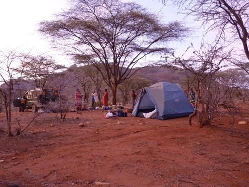

Quelques exemples de campements:
Au nord dans les NDoto montains avec nos amis Rendilles
