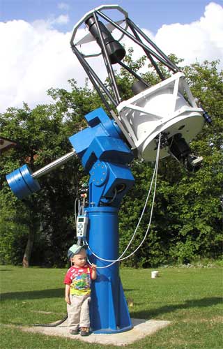

Je n'y connais rien en monture mais il me semble que la Paramount Robotic ME et ses 68 kg de capacité mettra tout le monde d'accord ? :p
perso j'ai un petit faible pour l'APM GE300 et ses 400 kg!!! de charge photographique :be:
on peut mettre 20 C14 dessus :be::D:be:
