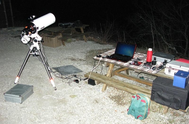

Le setup , l'Orion Optics OMC200 sur l'Heq5 pro ,la Camera Basler ACA640 et filtres LRGB Baader.
J'ai effectué l'acquisition à l'aide du super soft de Laurent Bourgon , Avi-felopaul.

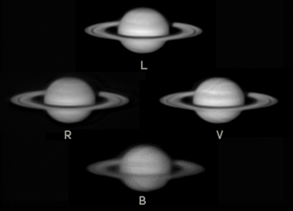

en L : 1000 img retenues sur 2000
en RVB : 600 img retenues sur 1000
Alignement et stack avec Avistack , ondelettes avec registax , montage LRGB avec MaximDL et traitement Final avec Photoshop

Le site et le setup :

La planche de luminance , un peu galère pour les couleurs , apprentissage de la camera...... et une couche bleu totalement ratée :cry:

et dis moi le pc pour faire tourner ta camera il est recent? tu tournais a combien (i/s) ?

le PC , oui recent , c'est un toshiba x500 11Q , le top pour l'astro , 2.3 Ghz 8 Go de memoire et 1 Tera de HDD, clavier retroeclairé....
J'arrive a piloter 2 mes 2 setup en même temps avec 2 CCD + monture , basler ,2 roues à filtres....
Je tournais environ à 80 img/s , saturne n'est pas trop lumineuse.

Attention ; Il y a un gros rebond sur ta couche B, que je met sur le compte du traitement car les autres plans ne le montre pas.
Marc
Effectivement ce type de rebond, je l'ai également sur mes couches bleues de Saturne lorsque les brutes ne sont pas très lumineuses, et que la turbu n'est pas bonne. Seulement avec traitement sous Avistack, Iris s'en sort mieux ...
