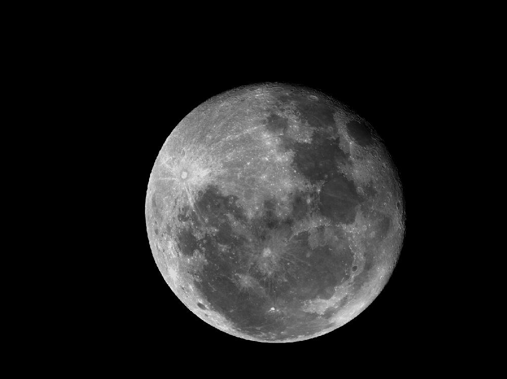

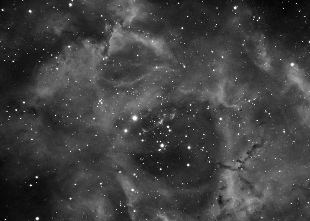

bonsoir,allez une petite tranche,alors fait hier avec la pleine lune comme copine,donc un peut de gradient car même avec un filtre HA sa passe un peut.
et aussi une petite lune faite avec l'atik + filtre HA pose de 0,001 sec
ngc2238 13 x 12 mm
offset 11
dark 11
flat 9
traitement iris + maxindl et photoshop
et une autre plus claire
Amicalement lionel
Belles photos
ta Lune est nickel ...map =TB !
par contre ton suivi a un 'tiot pb ... tes étoiles sont un peu ovales ...
ou alors c'est l'alignement du matos qu'est pas bon
on m'a dit qu'il fallait mieux tout visser
c'est ce que je fais maintenant

salut Lionel
malgré un petit probleme de suivi c'est propre; la premiere image est bien contrastée.
quand a la lune elle est superbe : belle perf avec une CCD. bravo

Salut Lionel
la lune avec le filtre ha?
je me suis demandé hier soir si c'était faisable et...tu réponds à ma question :)
ta rosette est très belle et lumineuse
en regardant de près toute la surface on voit que les défauts sont à gauche
je dirais comme Serge que tu as un problème de serrage caméra sur PO
la map sur la moonette est impressionnante :)
Elle rend très bien avec le ha la lune, avec le filtre rouge j'étais limite sur exposition . Je me pose la question des barlow , si çà fonctionne plus besoin de démonter le matos .

la rosette est bien , le fait que tu prene la lune en H alpha prouve , que lorsque on fait du h alpha en CP avec la lune , il y a quand meme une perte de contraste due à la lune.
mais pourquoi ce choix sur la lune ? c'est voulu pour augmenter ton temps de pose ,ou bien c'est pour pas démonter le filtre ?

bonjour a tous ,et merci oui Lucien hier avec loulou on en parler ccd + une bonne barlow et oui JP j'ai un correcteur,mais je crois que j'ai trouver mon problème comme j'ai PO rotatif il est légèrement desserrer sa doit en etre la cause,non jean-claude j'ai laisser le filtre pour atténué la lumiere de la lune et pour le temps de pose avec l'atik il est au minimum .

salut
pour la Lune en halpha ...
j'avais fait ça, une fois, ... par hasard ...
et Thierry L. s'en était étonné ...
le hasard aide parfois un peu ... le ha permet de faire des poses quand la grosse dondon est trop lumineuse ...et ça marche ...
egres
merci remy,hevé,Philastro,serge pour la lune en ha c'était part hasard car jetait partie pour faire la rosette quand il y a une des nuages,mais bon ça marcher
