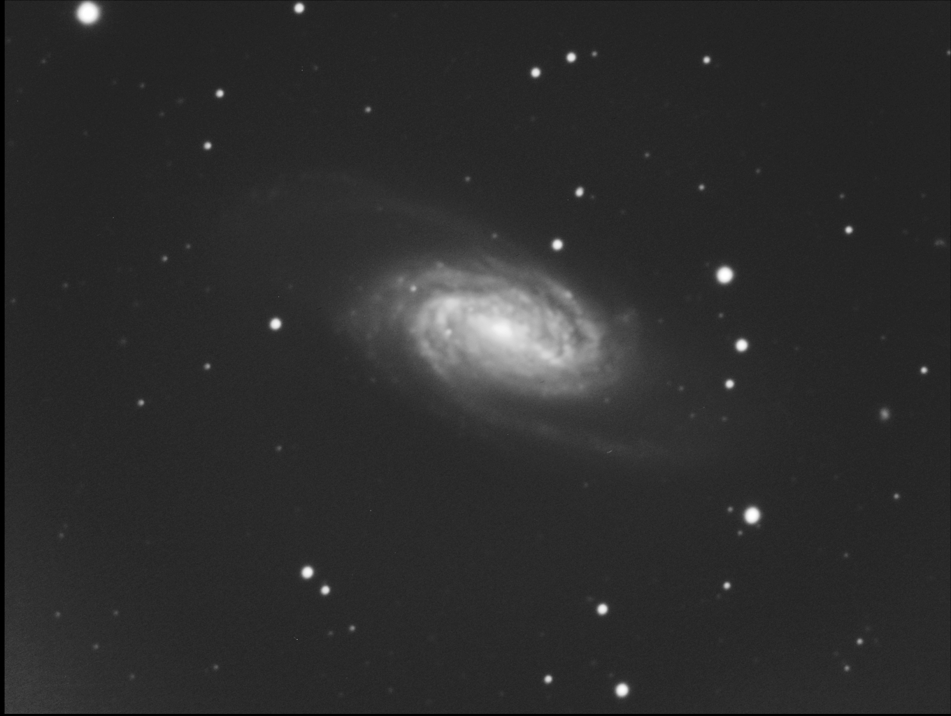

tentative ngc 2903 C9.25 @ F/D =6,7
gglagreg

21 poses de 240s avec Celestron C9.25 + red AP 0,67X + Meade DSI III sur EQ6 modifée Pierro Astro .
guidage par DO avec DMK 31 et Guidemaster
11 darks , 11 flats , prétraitement iris puis essais de ddp avec Nebulosity . assemblage de deux caques avec Gimp
image réalisée hier soir à Tourrettes sur loup
installation tardive (21 H ) , plus le temps de tout bien vérifier ( MES , colimation et MAP ) je n'ai pu faire que 21 poses avant l'arrivée de la lune ....
la couleur attendra pour cette belle galaxie située dans le Lion
bon toujours un manque de finesse et un guidage perfectible ...
tous les écarts mesurés par GM sont bien tranquilles , contenus, inférieurs à 1' d'arc puis tout d'un coup crac un pic à 2 ou 3 ' survient ....turbu ? monture ? miroir qui bouge ? je ne sais pas .... comme ces pics sont un coup positif et un coup négatif ça fait au final une amplitude qui vient toucher le premier cercle de la cible de 5' dans GM ....
fin de semaine annoncée comme bouchée ici au sud , mais le nord devrait prendre le relais avec semble t il un ciel clair pour le WE ....

Salut Gg
Je trouve que ton suivi est bon. Tu parles ici de seconde d'arc et non "minute" je suppose.
En revanche certaines étoiles sont un peu déformées, mais je me demande si cela provient du suivi.
Je peux te suggérer de vérifier la collim. Quand tu défocalises ta map tu vois la tache noire ronde de ton secondaire : Est elle bien centrée sur la pastille lumineuse d'une étoile située au milieu du capteur ?
Je te dis cela en regard de mon C9. Une bonne collim à l'oculaire n'est pas
parfaite au centre de la CCD. Flexion, décalages, je ne sais pas. Mais ça contribue à la déformation des étoiles et il faut que je recentre un peu la collim avec l'image CCD.
Salut Gérald
comme tu dis, c'est perfectible mais pas mal!
est-ce que ce défaut intervient à une fréquence régulière?
tu lisses un poil trop
tu ne fais pas de masque flou sur Iris? cela affine bien
c'est encourageant quand même!

oui Christian ce sont des secondes d'arc " et pas des minutes ' .... désolé !
à l'occulaire je m'applique du mieux que je peux pour la colim ....je regarderai attentivement la colim avec la ccd , mais il me semble que lors de la phase de map j'aurais remarqué un décalage ....je regarderai la prochaine fois ....
en revanche pour le flat , en jouant sur les niveaux avec iris on peut voir un champ de pleine lumière et il n'est pas parfaitement parfaitement centré ...il ya pas grand chose , mais c'est pas tip top ....
pour Gérard , je n'ai pas chronométré mais je dirais que c'est aléatoire ....faudrait que je fasse des enregistrements avec GM la prochaine fois ....
ici pour une fois je me suis amusé avec la ddp de Nebulosity ....je referai un traitement avec iris et tout comme toi je dois pouvoir ( à regret ...) arriver à enlever une ou deux poses un peu plus empâtées que les autres ...

Salut GG, :)
Franchement, même si ce n'est pas parfait ( est-ce que ça existe, d'abord, parfait ? ), Je trouve que ça progresse à chaque fois.
Tu vas y arriver, c'est sûr, tu n'en es vraiment pas loin ! :)

comme dit Gérard , il y a un semblant de petite progression donc c'est déja cela !
si la roue à cliquet se remet en route !

Tu as aussi la mise en t° qui doit bien joué, non?
En tout les cas, cela promet GG :)

ben mon C9 est en carbone et il est resté dehors un bon moment ....je pense que c'était correct de ce coté là ....j'aurais pu en effet revérifier la map sur mon étoile de départ à la fin de la séance quand la lune s'est pointé ...voila encore un réflexe que je n'ai pas eu ....
ça fera bientôt un an que j'ai reçu ce C9 ( avril 2010 ) et ben je suis toujours en phase débutant ...vraiment plus difficile à mettre en oeuvre que le 150-750 sur son EQ3-2 .... très honnêtement je pensais que ça irait plus vite ... comme quoi ce n 'est pas qu'une question de matériel !

Oui Gg encore une belle prise à mettre à ton actif...
Pour la collim, j'avais moins ce soucis sur le newton, mais depuis que j'ai pu faire les premiers tests avec le C11 c'est devenu flagrant... La collim à l'oculaire ne vaut pas celle à la CCD et inversement... Du coup je te conseille aussi de la faire avec tout ton chemin d'imagerie en place...

la vache tu me fou la trouille, vais resté a la lulu puis au 150, les SC ont l'air bien trop compliqué a régler. mais tu progresse quand même, bon courage mon gg
Je la trouve très bien ta 2903 mais seul truc que je verrais est qu'on dirait que tu avais de la brume ou quelque chose comme ça mais sinon ton suivi est très bon et ainsi que le traitement.

be c'était pas d'une limpidité exceptionnel ....j'ai bien vérifié qu'il n'y avait pas de buée sur la lame ....

c'est une belle galaxie que tu as imagée, tu as quelques soucis avec la finesse, mais tu sais hier soir ça turbulait énormément !!
c'est une belle photo tout de même, ne désespère pas

oui c'est vrai mais je trouve qu'hier soir c'était pire et après il y a eu un vent de fou !!

bonjour , c est vrai manque un peu de finesse mais le changement est grand entre un 150 750 et le c9. cote turbu tu peut pas y faire grand chose ,mais tu y arriveras j en doute pas;)
Ah ! on sent que tu commences à maitriser l'engin... un guidage maitrisé (pas facile à l'EQ6 ;) ) et un bon signal, BRAVO. Ca va bientôt être nickel avec les conditions qui vont bien.
Le champs est vraiment tout petit, quel changement avec un 150/750 et un APN ! Tu fais une calibration sur 3 étoiles et tu pointes avec le GOTO avec précision ?

oui le champ est plus petit que celui de l'APN .... bcp de changement en effet ....
pour le pointage j'ai initialisé le goto sur une seule étoile et ici c'était Procyon qui n'est pas tout à fait à coté de cette galaxie ....( environ 40 ° )
mais le goto a réussi à placer cette galaxie dans le champ du capteur dès le premier coup ....pas parfaitement centré , mais visible sur le capteur ....
après je fignole le cadrage .
Si ( ça arrive parfois ! ) l'objet demandé n'est pas placé sur le capteur par le goto , je demande au goto de se diriger vers une étoile proche , je recentre l'étoile sur le capteur puis une fois que c'est fait je recentre le goto ( en maintenant la touche esc enfoncée qq secondes sur les goto SW ) et hop je lui redemande la cible et là en général c'est bon l'objet désiré est visible sur le capteur
