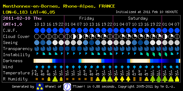

Malgré les explications données sur le site (en anglais), je ne comprends pas comment interpréter la première ligne C.W.F. (Cloud Work Function). Cela semblerait, si je fais confiance à mon anglais scolaire, correspondre à une "force de fabrication des nuages". Quel est son intérêt ?

CWF en anglais :
The cloud work function (CWF) is defined as a vertical integration of work by buoyancy per unit
mass flux (Arakawa and Schubert, 1974), it represents the stability of the atmosphere with respect to
each cloud type by the amount of work done per unit cloud base mass flux for that cloud type
(Emanuel, 1994). It can be written in as:
Generally speaking, the cloud work function is the vertical integral of the buoyancy term; it is a
function of the cloud base vertical motion. Cloud work function can be roughly treated as the
indicator that how much energies are there for cloud production to consume, the cloud here generally
refers to cumulus since they are much more often produced by convection than other clouds.

Définition sur la page météo de la Wapedia (par astrotophe):
"CWF (Cloud Work Function)
De façon simplifiée, c'est l'énergie qui permet de fabriquer les nuages (surtout des cumulus). Plus cette valeur est élevée, plus la probabilité de voir apparaître des nuages est grande. Elle est exprimée ne J/kg d'air."

A quoi correspond l'instabilité ?
Tyco
C'est la stabilité de l'atmosphère. Elle est souvent appelée instabilité ou Lift Index. Ce paramètre correspond à la différence de température entre la particule qui serait montée du sol jusqu'à une pression de 500 hPa sans échange de chaleur et l'environnement à 500 hPa. Elle est exprimé en °C ou K.
Plus sa valeur est grande, plus l'atmosphère est stable. Si la valeur est négative, il y a un risque d'orage. Plus la valeur est faible, plus l'orage sera probable et plus il sera violent.
