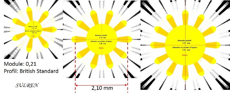

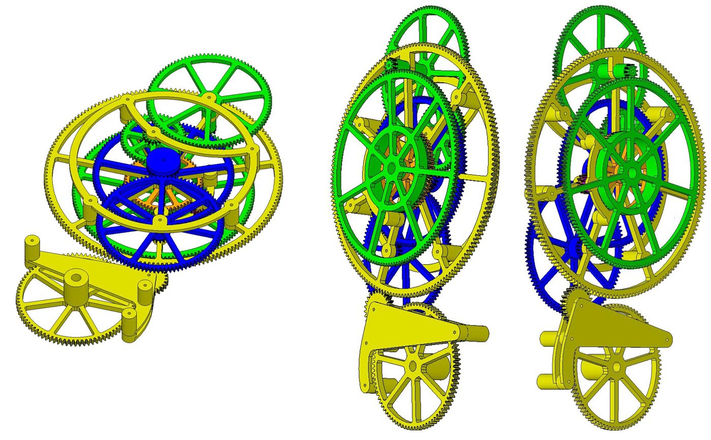

Oui,
le proto ne met en mouvement que les 3 roues concernées autour de l'axe en acier.
A ce jour, ces roues sont montées sur des tubes enfilés les uns dans les autres pour transmettre le mouvement aux aiguilles et à l'araignée. On a ainsi dans l'ordre en partant du fond de l'astrolabe qui reste fixe, l'araignée, puis le Soleil et enfin la Lune - et réciproquement pour la vision de l'ordre d'empilage des 3 roues concentriques.
En outre et par rapport à la photo représentée, la roue du Soleil a été agrandie pour permettre l'attaque par une roue horaire de 1tr/12h issue d'un moteur d'horloge classique sans que ça entrave la rotation de l'ensemble du mécanisme. Et pour que tout ça tourne dans le bon sens, il y aura un pignon intermédiaire entre ces 2 roues.
de tout cela, il découle que le module de chaque groupe de roues n'est pas identique - et ça m'a pris du temps à bien comprendre !!!!
Enfin, un contrepoids a été ajouté sur la roue du Soleil pour parfaitement équilibrer l'ensemble du mécanismes (hormis les aiguilles).
Tout cela est en cours de prototypage, mais ça avance bien ! et accessoirement ça montre tout l'intérêt de l'usage d'une imprimante 3D où il est facile de faire évoluer le proto sans amers regrets....

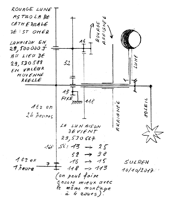

Juste un exemple d’amélioration de la précision :
Le rouage lune existant à St Omer est celui-ci-dessous:
Le calcul montre que la lune fait un tour de cadran en 24h 50’ 31,58 s
Cela correspond à une lunaison de 29,500 000 jours, la même que sur une montre bas de gamme.
La bonne valeur est : 29,530 589 jours.
(ATTENTION: Il s’agit de la valeur moyenne sur de longues périodes. En valeur vraie, instantanée, la lunaison peut s’écarter de cette durée de plusieurs heures).
Avec le nouveau rouage proposé sur le schéma:
13 devient 25
52 devient 98
16 devient 15
118 devient 113
La lunaison devient : 29,530 667 jours, déjà meilleure que sur les meilleures montres et sur bon nombre d’horloges astronomiques.
Sauf erreur de ma part, bien sûr.

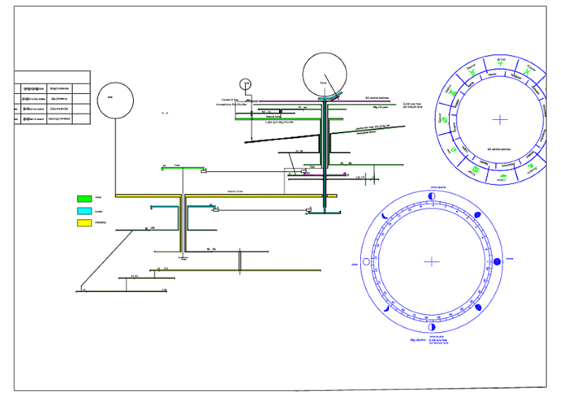

et bien je dis MERCI !
je pars en vacances (voir les aurores en Islande) mais dès mon retour, je pioche votre solution et en réalise les plans de fabrication.
Votre dernier paragraphe m'interroge : il me semble que l'info calendrier (jour et mois) figure déjà sur l'horloge astrolabe, par l'aiguille du Soleil sur le limbe de l'araignée, gradué en conséquence.
mes plus sincères salutations !
Tiens, et je mets un bonus ***** pour le forum qui a permis cet échange remarquable. et même un bidule : :be:

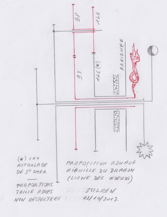

ETAPE 4 : Rouage de la ligne des nœuds, ligne matérialisée traditionnellement par l’aiguille du dragon.
La ligne des nœuds de l’orbite lunaire n'est pas fixe, elle est animée, dans le sens rétrograde (inverse de celui du soleil), d'un mouvement de précession de 19,3548° par an. Cette vitesse n’est pas régulière, mais il est admis de ne considérer que sa valeur moyenne.
Cette valeur, relevée dans un ouvrage de l’IMCCE, correspond à une période PN de 18,60003 années.
Les périodes de rotation des rouages de l’astrolabe sont de 24h pour le soleil, 23h 56’ 04’ pour l’araignée et de 24h 50’ pour la lune. A moins de consentir à construire un réducteur de très grand rapport, on ne peut pas s’en servir pour réaliser PN.
Mais on sait qu’en une année la roue de l’araignée fait un tour de plus que la roue du soleil. C’est cette rotation différentielle qu’il faut exploiter pour réaliser PN.
Le montage est celui-ci-dessous, faisant apparaitre en rouge les roues à ajouter pour réaliser PN sur le rouage prototype montré plus haut par Serge Vieillard et qui correspond à l’astrolabe de St Omer.
Le résultat que j’ai obtenu est une période de 18,600000 années.
(Sauf erreur de ma part, peu probable car j’ai bien vérifié tous ces calculs, mais toujours possible).
L’écart par rapport à PN visé est donc de 1,61 10^-6 en valeur relative…….négligeable !
NB :
1- Les roues ne sont pas à l’échelle sur le dessin, car ce dernier a été fait pendant que ma « babasse » ramait encore pour me sortir les nombres de dents à leur affecter.
2- Mon dragon à une « tête de nœud », c’est de circonstance, mais ce n’était pas volontaire. C’est juste la conséquence de ma nullité en dessin. De plus sa queue devrait aller jusqu'en bas du dessin. :cry:
3- Le 146 dents de la roue du haut n’est pas la conséquence du 146 de la roue de l’araignée. Il est le fruit du hasard. Si le diamètre de cette roue du haut pose problème il est possible de la réduire à une valeur quelconque, par exemple 93, et de la faire engrener avec une roue de même nombre (93 dans l’exemple) et qui serait accolée à la roue de 146.

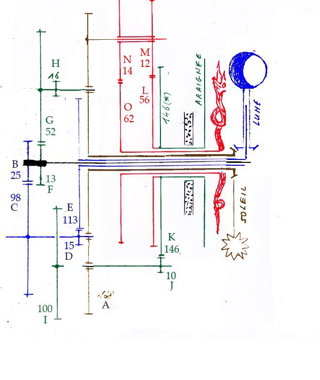

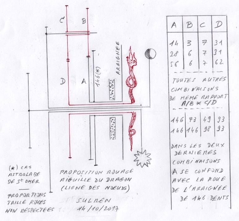

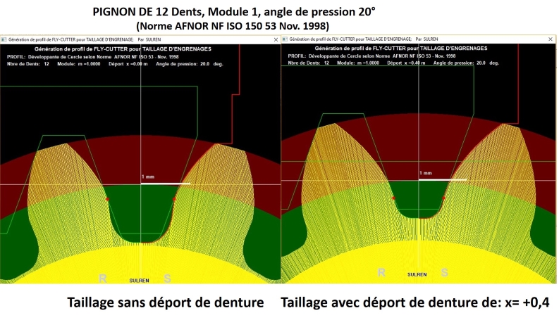

Avant d’exécuter le rouage que je vous ai indiqué pour l’aiguille du dragon, déclinez le en plusieurs variantes et choisissez celle qui correspond pour vous au meilleur compromis entre le diamètre extérieur de l’astrolabe et son épaisseur, et qui procure aussi le meilleur équilibre esthétique de l’ensemble.
Il suffit d'écrire la fraction qui constitue le rapport de réduction de différentes manières, sans modifier sa valeur globale, et de choisir celle qui donne le rouage qui convient le mieux. Il me semble que c'est 146/73 * 49/93 car elle confond la roue A avec celle de 146 dents de l'araignée.
Voici différentes variantes:
J'en ai profité pour redonner au dragon une queue plus longue et plus adaptée à sa fonction, que dans mon post # 67.
EDIT le 20/10/2017 :
Remplacement du dessin pour corriger une coquille en ligne 3 de la colonne A du tableau, qui faisait apparaître le nombre 58 au lieu du nombre exact 56.

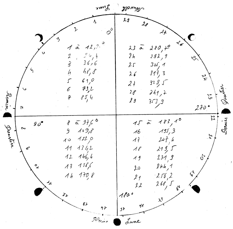

EDIT: je n'ai pas encore bien compris le fonctionnement montré dans le lien YouTube que vous avez donné. C'est la grande roue située sous la terre qui me pose problème. Je ne vois pas si elle a une direction fixe dans l'espace....ce qui poserait problème pour les graduations de l'âge de la lune.
J'ai mis en ordre les croquis et je le join.
La grande roue c'est le disque Q de l' age de la lune qui a une direction fixe avec le soleil, il est solidaire avec le bras qui porte la terre et qui tourne une fois par an.
Je join la connection car je n' arrive pas à visualiser l' image.
Sur la doite en haut on voit les gravures que je pense de faire et que je prie de verifier.
Très interessant le travail en 3d de serge vieillard et magnifique ce de M.me Brigeou.
Au premier froid j' espere, moi aussi avec l' aide de mon amie, de reprendre le travail.
Je n' arrive pas à poster et à visualiser les images comme vous; quel est le parcours?
au revoir

1) Quand on voit comment vous avez représenté les croissants de lune et la lune gibbeuse, on en déduit que vous avez représenté la pleine lune par le disque entièrement noir et la nouvelle lune (c’est-à-dire l’absence de lune) par le disque dont l’intérieur est blanc et seulement le contour en noir.
En première lecture, je vois quelque chose qui ne va pas :
Vous avez mis la graduation 29 de l’âge de la lune à côté du symbole de la pleine lune. Il faut
mettre la pleine lune (disque noir) entre le 14 et le 15 et il faut mettre la nouvelle lune (disque blanc) en face du 29. La graduation 1 doit correspondre à un très fin croissant de la lune.

EDIT du 22/10/2017: @pippopippo: je me suis permis d'insérer votre schéma dans mon post afin de faciliter la discussion. Je le supprimerai dès que vous aurez pu l'insérer vous-même.
Attention: il me semble que votre premier croissant, votre premier quartier et votre 1ere lune gibbeuse sont mal dessinés: il faut faire pivoter les symboles d'un demi-tour.

Merci de votre aide
1)J' ai corrigé selon vôtres indications et de l' édit au bas de la page.
2)J' ai fait deux cadrans, un grand fixe sur la périphérie de la boite avec les signes e les mois et qui est parcouru annuellement par la terre et l' autre plus petit, avec seulement les signes zodiacales fixé avec la roue qui porte l' axe de la terre et qui maintien une direction fixe.
3)C'est exacte, la roue porte les indications de la révolution synodique.
4)Oui
5)Le disque des nœuds fait un tour tous les 18,.... années. Je connait où placer les symboles du nœud ascendant et descendent ma je n' ai rien trouvé sur l' emplacement des autres signes que j' ai vu sur d' autres planétaires.

- 1) Indications sur disque ligne des nœuds :
Sur le disque de l'orbite de la lune je ne vois pas d’autres indications à porter que le nœud ascendant et le noeud descendant …..et peut-être l’apogée et le périgée ?
- 2) Indications sur le disque lune :
Ce n'est que ma vision des choses, mais voici comment je placerais les graduations et les symboles sur le cercle.

je commence à mettre tout ça en musique.
En reprenant vos schémas, j'arrive à ça :
la taille des différentes roues n'est pas respectée. Comme pour le 1° proto, je pars sur un module général de 0.5 et certaines roues auront un module légèrement supérieur pour s'adapter à la géométrie de l'ensemble. Une couleur pour chaque aiguille. Bien sur, H engrène I (ici séparées pour plus de clarté).
Juste une question pour le Dragon (qui sur votre schéma a une superbe bouille désormais) : comment retrouvez-vous la valeur de 18.6 années, le train d'engrenages donnant un rapport de 1.05.....etc.?
Modifié par serge vieillard

Je ferai plus tard mes commentaires sur le schéma que vous avez posté.
Je peux affirmer :
- Que j’ai déterminé de train d’engrenages du dragon et calculé les nombres de dents, uniquement pour les besoins de la présente discussion, parce que je n’avais pas travaillé sur ce sujet précédemment. Mes projets ont tous porté jusqu’à présent sur des planétaires à sphères mobiles (comme celui de pippopippo ou de Pasquallini) ou sur des cadrans du type « cadran du ciel apparent » comme celui de horloge de Jean Baptiste Schwilgué, qui indiquent directement les éclipses sans le truchement d’une aiguille du dragon.
- Que c’est le résultat de mon propre calcul et que je n’ai pas pris ces nombres sur une réalisation existante, éprouvée, dont j’aurais eu connaissance.
Il serait donc tout à fait légitime que vous ayez un doute sur le schéma que j’ai posté.
Je peux dire aussi :
- Que c’est le résultat d’études approfondies sur la mécanique céleste, sur le fonctionnement des horloges astronomiques existantes, sur la théorie des trains d’engrenages différentiels à pignons satellites, etc,
- Que je me suis créé au fil du temps des outils logiciels pour rechercher les meilleures combinaisons d’engrenages procurant un rapport donné avec une précision extrême,
- Qu’avant de poster des résultats sur un forum je prends soin de les vérifier de mon mieux, mais qu’une erreur est néanmoins possible (je l’ai même écrit).
Il ne serait donc pas déraisonnable que vous preniez le risque de réaliser ces engrenages en impression 3D…..et de ne vérifier l’exactitude du rouage qu’après coup.
En réalisation laiton, bien plus coûteuse, je serais plus circonspect.
Il est d’ailleurs possible que je fasse moi-même bientôt la seule vérification indiscutable : la vérification « sur pièces », avec des engrenages réalisés sommairement en matériaux légers.
En effet, j’ai soigneusement archivé toutes mes réflexions et calculs sur l’astrolabe objet de cette discussion, parce qu’il serait dommage d’avoir à refaire toute la démarche si j’en ai besoin un jour. Je serai donc tenté de valider tout cela de façon indiscutable avant la mise définitive « en conserve pour le cas où ».

loin de moi l'idée de douter de vos calculs !!! je suis convaincu de vos données et d'ailleurs le plan va bon train avec les données que vous énoncez.
je ne doute pas, et je vais réaliser conformément à vos données.
Juste que, pour une parfaite compréhension du mécanisme et de remplir mon tableau Excel en bonne et due forme, je me demandais quelle était la formule qui permettait de retrouver ce chiffre de 18.6. Là, je butte sur ce ratio obtenu de 1.05etc.... bien que je sente que ça va le faire.
@ Serge vieillard : commentaires sur le schéma posté au # 77
TYPE DE DENTURE :
Vous avez opté pour la denture en développante de cercle, c’est-à-dire celle de la mécanique générale (voitures, machines, industrie, etc) et pas pour la denture ogivale, celle de l’horlogerie et des horloges astronomiques. La comparaison des avantages et des inconvénients des deux dentures prendrait deux pages, donc difficile à donner ici. Le choix de denture dépend des critères esthétiques de chacun et des outils dont il dispose.
MODULES DES ENGRENAGES:
A cause des trains différentiels à pignon satellites vous serez contraint d’utiliser plusieurs modules et dont certains seront mêmes des modules « bâtards », c’est-à-dire autres que les standards 0,5 - 0,6 - 0,7 -0,8 – 0,9- 1 -1,25 – 1,5 – 2 – etc.
PIGNONS A FAIBLE NOMBRE DE DENTS :
Il en apparait sur votre schéma.
En denture ogivale, on descend facilement à 6 dents sans problème (en fait on dit « ailes » et pas dents en horlogerie, s’agissant des pignons).
En denture développante de cercle, on a un risque d’engrènement défectueux et dévastateur sur les pignons de moins de 17 dents. Cela dépend aussi de la roue sur laquelle ils engrènent, C’est le phénomène nommé « interférence » en Français et « undercut » ou « gear undercut » en Anglais.
En dessous de 13 dents ce phénomène se produit à coup sûr.
Le seul moyen de l’éviter est de tailler ces pignons et leur roue associée avec déport de denture, ce qui peut avoir pour conséquence de modifier l’entraxe. Voir illustration en fin de post.
Assurez-vous que votre logiciel sache définir le profil avec déport.
PIGNON CONIQUE DE LA LUNE :
Il s’agit du pignon conique situé à la base de l’aiguille de la lune et qui fait pivoter sur elle-même la petite boule blanc et noir.
Il semble bien positionné pour indiquer les phases de la lune dans l’hémisphère nord. Vérifiez le cependant. Il ne faudrait pas qu’il tourne dans le mauvais sens et montre les phases de lune dans l’hémisphère sud.
Certes, cela resterait exploitable, mais il faudrait se mettre sur la tête, afin d’avoir la tête en bas comme les gens de cet hémisphère.
:be:
ROUAGE DRAGON :
OK, c’est celui que j’avais indiqué. Il donnera une rotation de la ligne des nœuds en 18,60000 ans, au lieu de 18,60003 trouvé dans un document de l’IMCCE, mais à vrai dire seule la, ou les deux, premières décimales sont significatives.
ROUAGE LUNE
OK, c’est celui que j’avais indiqué. Il donnera une lunaison de 29,530 667 jours au lieu de 29,530 589 jours pour la théorique moyenne.
Le rouage de St Omer donne, lui : 29,500 000 jours.
ROUAGE HEURE SIDERALE ou ARAIGNEE
C’est celui de St Omer. Leur site indique une rotation en 23h 56mn 04s, soit la valeur théorique.
PS : COMPARAISON PROFIL DE DENTS :
Voici, pour la même norme et pour la même définition de pignon, la différence de profil créée par le taillage avec déport de denture (profils générés par un code de mon « cru », qui a dessiné aussi le pignon ogival de mon avatar).

Profil « OGIVAL » versus « DEVELOPPANTE DE CERCLE »:
- 1) En horlogerie le rouage du mouvement horaire qui entraine les aiguilles, ainsi que le rouage des sonneries, travaillent en trains d’engrenages multiplicateurs et à grand rapport de multiplication. D’où l’usage de pignons à peu de dents, engrenés par des roues de grand diamètre.
Ces rouages travaillent aussi sous fortes charge (à l’échelle de leurs toutes petites dents). Seul le rouage de minuterie « se la coule douce ». C’est celui qui entraine l’aiguille des heures à partir de l’axe des minutes et qui porte la came qui déclenche les sonneries.
Comme la denture ogivale a un meilleur rendement mécanique que la développante dans le cas des trains multiplicateurs, et que de surcroît elle permet les pignons peu nombrés : 6 dents sans problèmes, elle s’est imposée en horlogerie, jusqu'à aujourd'hui.
Ce n’est pas seulement une affaire de tradition.
- 2) En mécanique générale on travaille très majoritairement en trains d’engrenages réducteurs.
Mais on travaille aussi très couramment sous fortes charges : « ça ne rigole pas » dans les boîtes à vitesses, par exemple. Leurs pignons sont souvent taillés avec déport pas seulement pour leur faible nombre de dents, mais aussi parce que le déport épaissit la base des dents et les rend plus robustes (voir mon dessin plus haut). On leur donne aussi « la dent plus dure » par nitruration et on les profile de façon parfaite par rectification pour réduire les frottements.
Les deux dentures pouvaient donc faire l’affaire en mécanique, qui d’ailleurs jusques vers la fin du XIXe siècle a utilisé l’ogivale.
Mais la développante a un avantage énorme en matière d’usinage de ses dents. Elle nécessite un nombre bien plus faible de fraises modules, ou de fraises mères, pour couvrir toute la gamme des modules et des nombres de dents. Cet avantage de réduction des coûts et de bien meilleure aptitude à la standardisation était décisif et l’a imposée dans l’industrie et la mécanique générale.
- 3) Les rouages des mécanismes astronomiques (planétaires, astrolabes, etc) ne travaillent pas sous forte charge du tout. « Ils se la coulent douce ». Dans votre astrolabe la roue dentée de la lune ne va pas se faire un lumbago en remontant la petite boule blanc et noir de la lune depuis le bas du cadran jusqu’en haut.
Et les rouages de ces mécanismes travaillent presque toujours en train réducteur, comme la mécanique générale.
Techniquement on peut donc parfaitement utiliser la denture en développante, en prenant juste les précautions contre l’interférence, c'est à dire pas de pignons de moins de 13 dents, ou bien les profiler avec déport de denture. Ce n’est pas une question d’usure, mais d’impossibilité d’engrènement.
Quand ces mécanismes astronomiques sont construits par des horlogers, ils ont tendance à rester au profil ogival, par tradition, ou par simple compatibilité avec leur outillage, ou peut-être aussi parce que les dents à fond carré de l'horlogerie ancienne plaisent beaucoup, avec leur petit charme rétro.
Le planétaire de C. Pasquallini que j’ai montré plus haut n’aurait peut-être pas été présenté dans le n° 52 de la revue de l’Association Française des Amateurs d’Horlogerie Ancienne (A.F.A.H.A) dont je suis membre (d’où la petite pub pour eux) s'il avait eu des dents en développante. On aurait pu lui dire : «ça fait boîte à vitesses votre truc, l’huile en moins!».
J’exagère un peu, car il existe quelques pendules à dents en développante : des pendules Forêt Noires, bas de gamme.
Mais quand on en est aux engrenages en plastique, non plus taillés à la fraise module et au plateau diviseur, mais « crachés » par la buse d’une imprimante 3D, que reste t’il de la tradition horlogère? Alors pourquoi pas utiliser de la denture en développante.
Il faut aussi penser à l’équilibre esthétique de l’ensemble de l’astrolabe. Quel sera le look du cadran :
à l’ancienne, ou résolument moderne avec des symboles du zodiaque olé olé, un dragon du film Avatar,…?

-1) GENERATION PROFIL en DEVELOPPANTE DE CERCLE :
C’est extrêmement facile, quel que soit le module, le nombre de dents, le déport de denture, positif ou négatif…… et que la lune soit montante ou descendante.
Il suffit de prendre la crémaillère de référence définie par la norme ISO 150 53 et de faire rouler cette crémaillère sur le disque à découper, dans un mouvement de translation conjugué avec la rotation du disque, dont la vitesse tangentielle au niveau du cercle primitif doit être égale à la vitesse de translation de la crémaillère.
Cette opération réalisée de façon informatique génère un dessin du profil recherché.
C’est le programme que j’ai écrit et qui a donné le dessin que j’ai montré au #83 (on voit en tracé vert le profil de la crémaillère de référence).
Mon objectif était de commander ensuite une machine à commande numérique « maison » pour tailler tous les profils avec une seule fraise scie (simple fraise plate au profil rectangulaire).
Aujourd’hui j’envisage d’interfacer ce programme avec une imprimante 3D. When ?

- B ) le profil n’est pas défini simplement par une crémaillère de référence, comme pour la développante, mais par des arcs de cercle qu’il faut mettre bout à bout.
Des tableaux de paramètres définissent les cercles et les points de jonction.
J’ai écrit un programme dans lequel j'ai rentré les équations de ces cercles et leur paramètres donnés par British Standard 978 Part 2. Il me dessine les profils correspondants.
Le but était là aussi de tailler tous les modules dans tous les nombres de dents avec une simple fraise scie sur une petite machine « maison » à commande numérique et éviter ainsi l'achat d'un grand nombres de fraises modules (des milliers d'Euros).
J’ai même simulé sur mon PC les commandes des axes de cette machine, en fonction des dimensions de la fraise scie disponible.
Voici les résultats obtenus sur trois pignons. Les traces noires sont les endroits où la fraise n’est pas passée.
Tout cela doit être maintenant interfacé avec une imprimante 3D. Je ne sais pas si j’y parviendrai («pisser» du code à mon âge, est-ce réaliste ?) :rolleyes:
Il existe même des imprimantes 3D qui permettent de monter une broche d’usinage à la place de la buse habituelle. Elles manquent probablement de rigidité pour usiner du métal, mais peuvent usiner des matériaux tendres. A étudier
@ Serge vieillard : désolé, j’ai bien conscience que tout cela ne vous aide en rien, sinon de vous donner des pistes.

Je vais donc rester sagement sur de la développante sur mes quelques p'tits pignons, que je trace comme les manuels le préconisent. Ne lisant pas l'anglais, j'avoue ne pas avoir compris grand chose sur le profil ogival, mais ce n'est pas grave.
Dans le doute, j'ai augmenté les entraxes à 0,15mm et ça va le faire ainsi.

voici une image issue des plans 3D, prêts pour l'impression :
jaune : motorisation horaire -Soleil
Bleu : Lune
vert : araignée
orange : Dragon
Très content du résultat et de l'immense pluvalue que vous avez apporté à ce projet.
Je monterais bien sur la réalisation finale.
@SURLEN : Merci pour votre dessin du disque lune; je dois farie graver les disques et c' est mieux verifier en avance.
au regard des nombres des dents je me suis trompé deux fois:
en realité :24/62 x 76/31 x 1 années solaire = 18a 223g 14h 49m 0s
@ Serge vieillard : quel logiciel employez vous pour les tres beaux dessins?
Bonne soirée
@ pippopippo :
en réalité :24/62 x 76/31 x 1 années solaire = 18a 223g 14h 49m 0s
Avec ce rapport de 24/62 x 76/31 x 1 années solaire on retrouve à peu près la valeur 0,949011446 que j’ai indiquée au # 76 et donc la valeur de son inverse : 1/ 0,949011446 = 1,05372807 qui correspond presque à la valeur de la fraction de base 14/3 x 7/31 que j’avais indiquée à Serge vieillard au #72.
En effet 24/62 x 76/31 mène à 18,6122 années, au lieu de 18,6000
J’espère que nous verrons bientôt une présentation de votre planétaire dans un prochain numéro de la revue de l’A.F.A.H.A, ou de son équivalent en Italie. ;)
@ Serge vieillard :
Très beau travail de CAO. On a hâte de voir l’ensemble de l’astrolabe, avec ses cadrans.
