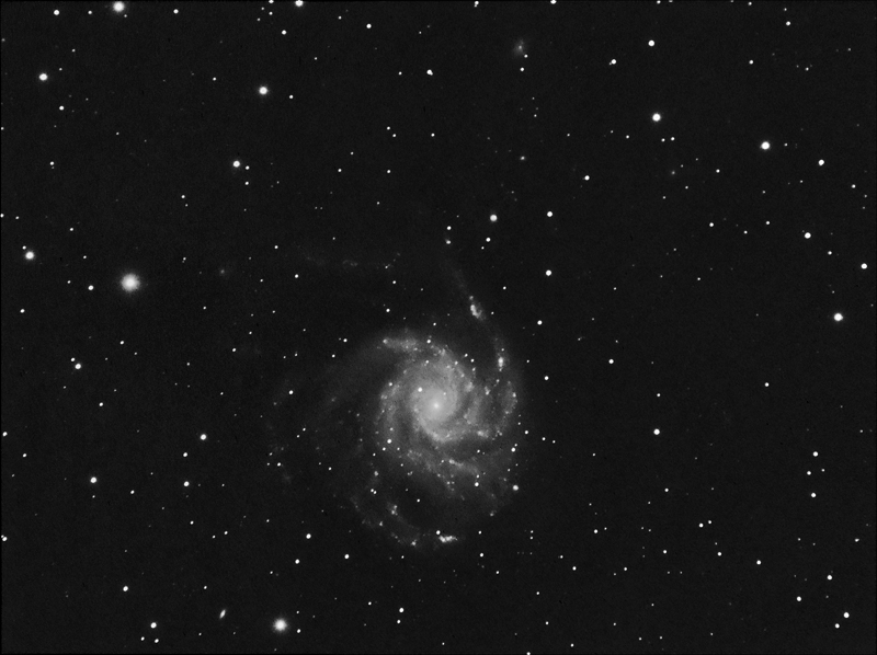

Salut les amis
Jusqu'a present je n'avait schooté cette galaxie qu'a l'APN avec des resultats plus ou moins heureux; alors il me tardait d'essayer avec une CCD. Seulement, je n'ai pu realisé que 22 poses de 5mn avant qu'une cochonerie blanchâtre vienne polluer notre beau ciel Perigourdin hier soir. Il en faudrait beaucoup plus.
enfin bon voila un premier resultat avec 13 darks, 11 offsets et 7 flats
amicalement
Les Loulous
80ED SUR HEQ5 GOTO. GUIDAGE STRSCHOOT AUTOGUIDER SUR ORION 80/400+PHDguiding. ATIK 314L+. FILTRE CLS

Bonsoir a tous
Belle perf cette 101
Just one question
Quelle sigma a tu avec 5mn en Lum car ici a Annecy en 180sec en Lum je tape env 140 si se n'est pas plus en fct de la lune et hauteur de l'objet
Mes prochaines img je passe en 120sec en Lum pour voir si le sigma diminue
En attendant de vous lire
A bientôt . Eric

heuuuuuuuuu:be: je veut bien repondre a ta question mais on mesure ca comment? je l'ignore

coucou les loulou's,
elle est vraiment pas mal ta m101, ce n'est pas un objet facile et tu t'en es très bien tiré
amicalement
guillaume;)

Oui pour le sigma je le fait sur Iris
Tu ouvre ta brute
Un petit cadre sans étoiles
puis
Clik droit et fct statistique
et là
Tu as la valeur sigma
c'est le bruit dans l'img brut
Il y a eue un post tres instructif dessus il y a quelque temp sur le forum
Ici pour info
http://www.webastro.net/forum/showthread.php?t=73940
Eric
deja merci pour le lien je ce post m'a echapé.
j'ai fait la manip qui me donne : 97.73
salut Loulou
c'est dommage que tu n'aie pas eu le temps de la finir
tu as presque 2h mais le ciel voilé ne donne pas beaucoup de bonne lumière
elle va quand même loin :)
Bonsoir
Tu as du signal sur cette galaxie qui n'est pas facile, surtout le temps est voilé. Résultat trés honorable compte tenu des conditions.
LA 80ed n'est pas très lumineux, mais c'est une bonne lunette, la ccd t'aidera à compenser le rapport FD. avec 2 h ca devrais suffir pour faire de la belle image, maintenant ca dépend de la turbulence.
Bravo Les Loulous pour cette image et en fonction des conditions qui ne sont plus ce qu'elles étaient,et qui j'en ai bien peur,ne le seront plus.
Alors Cassiopée pousse et vite,attention,maintenant tu l'appelles Cassiopée,mais d'ici à
quelques mois (années) vous l'appellerez Casse-pied.;):D:D
Bien à vous trois,
Jean-Pierre

Salut les loulous,
Un bel essai que voila, le fond du ciel est un peu noir, mais voit bien les bras de la brougresse !
Bravo
Même si c'est une bonne lunette avec son rapport de 7,5 la ED 80 est un peu à la ramasse avec des objets très tenu comme les galaxies !
Il va te falloir poser, poser, au moins 4 h en L
J'ai contourné le problème avec ma 120/600 achro (f/d 5), il est vrai que je n'ai encore tenter de galaxie, ce qui ne saurait tarder avec un filtre vert pour combatte le chromatisme...
Cordialement
Pascal

salut Pascal
c'est vrai que la 80 est plus a l'aise sur les nebuleuses; c'est pour cette raison que nous envisageont l'achat d'un autre instrument pour les galaxies. mais lequel? il y a tellement de choix.

Re,
J'ai pris la 120/600 car c'est la même focale que mon ED 80 !
J'utilise tous ces accessoires, le réducteur de focale WO, etc ...
et je peux alterner les deux lunettes, l'achro la Luminance en h-alpha, et pour le narrow band & l'apo pour la couche couleur avec les filtres ou une deuxième CCD couleur (DSI II en occase)!!!
Il me reste a essayer des galaxies en mode L avec l'achro, le problème n'est pas le chromatisme, avec des petits capteurs CCD n&b comme les nôtres ça passe haut la main !
Pour la sphéricité de l'image, ça ne passerait pas avec un APN, les étoiles serait vraiment déformées et l'image baveuse !
Pascal

Bonsoir les Loulou;
Bon résultat d'une galaxie qui ne se livre pas facilement;
un fond de ciel peut-être un poil trop sombre??
Bonne suite;
Alain.
