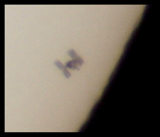

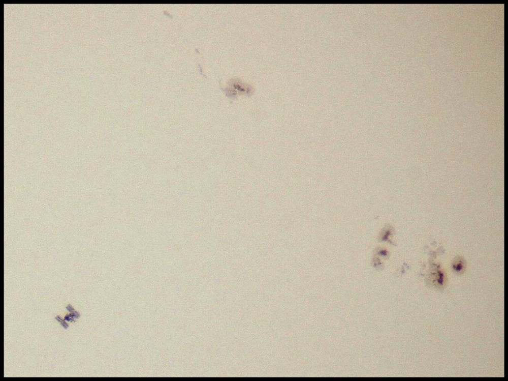

Détente, démontage de l‘EOS, essai de visualiser les images sur l’écran de l’APN à l’ombre de la voiture. C’est confirmé, mais je n’ai que 2 images, une sur le bord et une au centre, ce 350D est désespérément lent… :cry:
Je découvrirais sur l’écran de l’ordinateur que sur l’image suivante j’ai un tout petit bout d’ISS qui dépasse du limbe.

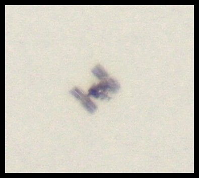

Détails à 150%:

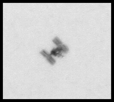

Idem mais juste la couche verte:

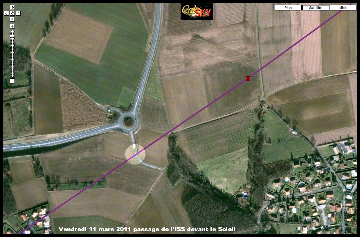

Pour finir je suis allé voir sur le site de Calsky après le passage.
Je suppose que les événements passés sont figés et définitifs. Et bien voici la ligne de centralité du passage observé:
Quand je suis parti j'étais supposé être à 200m environ de la ligne de centralité, ce qui n'était pas un problème.
La lunette était au centre du rond blanc, soit en réalité pile sur la ligne de centralité, à moins de 10m près :)
