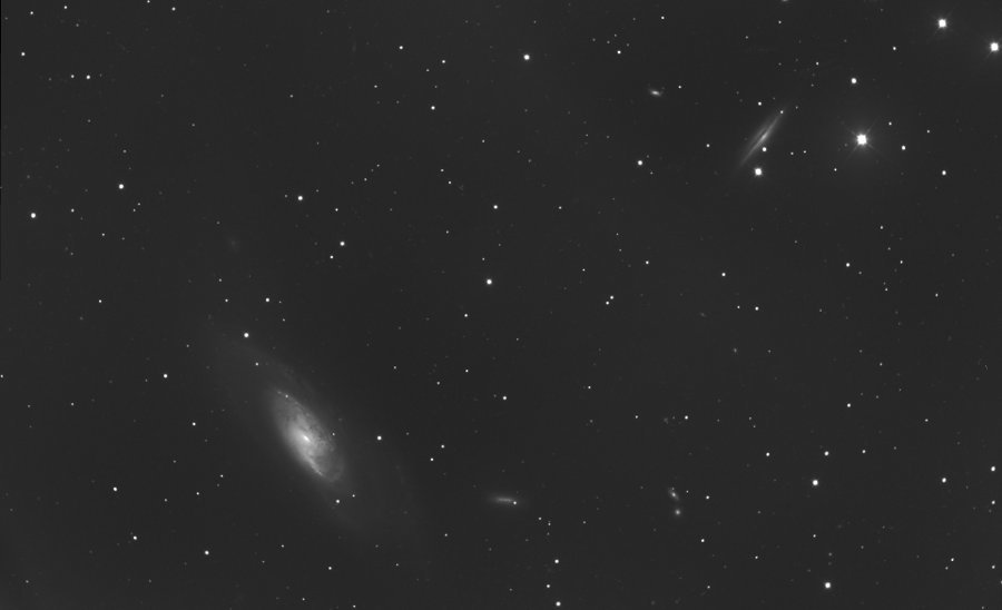

J'ai profité hier soir d'un ciel relativement dégagé pour imager M106 et continuer de me familiariser avec le 500 + atik.
La transparence était médiocre avec des passages de nuages d'altitude qui m'a valu de perdre l'étoile guide de manière intempestive.
J'ai encore des brutes à traité mais voici déjà un premier résultat.
14 images de 2 min en Bin 1 au foyer du 500 mm F/D 3,7 ( image en luminescence.
Désolé vous n'aurez pas la version couleur, le voile nuageux est devenu trop intense arrivé à la couche bleue.
Bon j'ai toujours un gradient qui pénalise énormément mes images.Cette fois ci j'ai bien fermé mon tube avec un morceau de mousse noir.Visiblement l'origine est ailleur peut être sur l'acquisition des Flats.

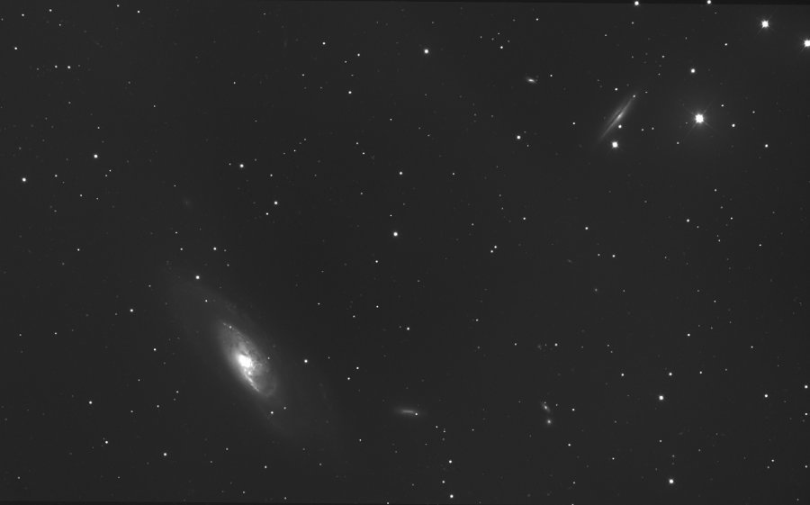

Cette fois ci avec les couche rouge et verte ajouté. ( environ une quinzaine de poses en plus)
La full : http://cjoint.com/data1/1dnoE4Pwcnw_DEFINITIF_PRISM_M106.jpeg
http://cjoint.com/data1/1dmqQtcbNpQ_M106.jpeg

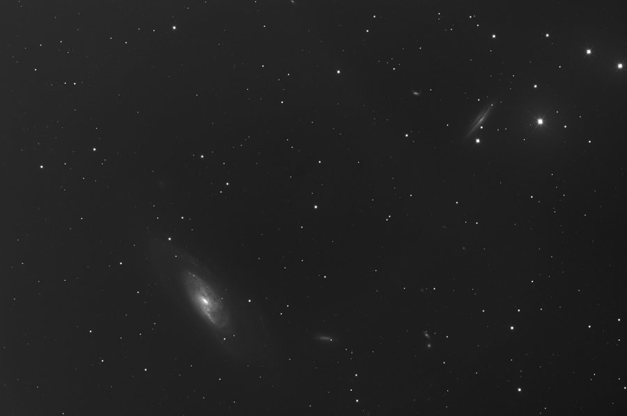

très bien détaillé ta galaxie, sa copine du dessus aussi !
Ton gradient survient après l'addition des images ?
T'as pas de traces suspectes sur les brutes ?
Fred

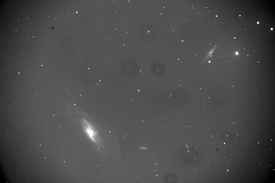

Des images valant mieux que de long discours
Voici une brute dont le contraste a été volontairement exagéré.

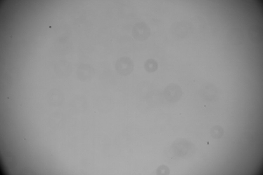

Idem pour le flat, contraste poussé pour bien voir les défauts.

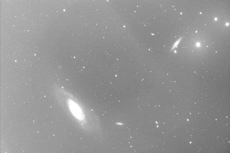

Une brute après prétraitement.On voit bien que le fond de ciel n'est pas uniforme.Cependant le flat est efficace, les petites poussières sont bien suprimée.
