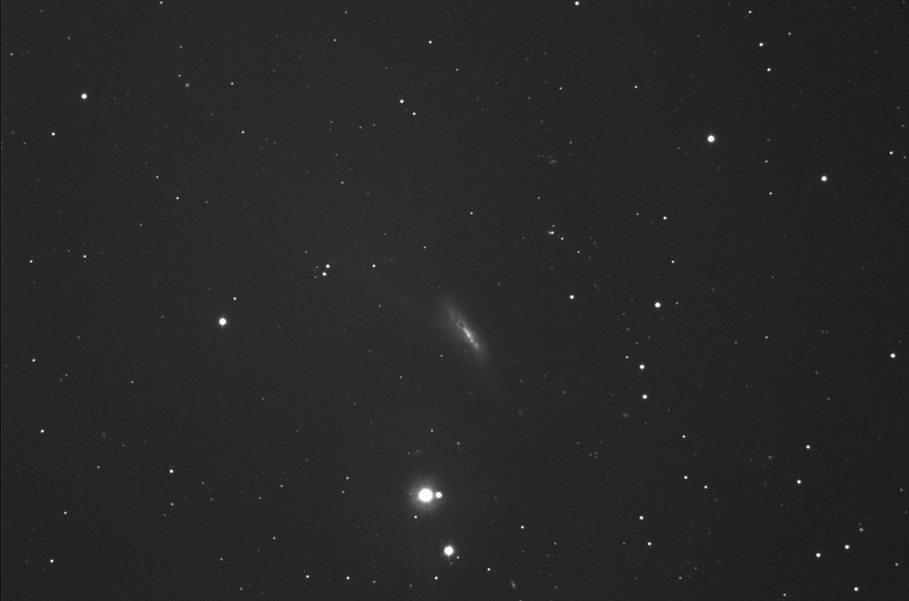

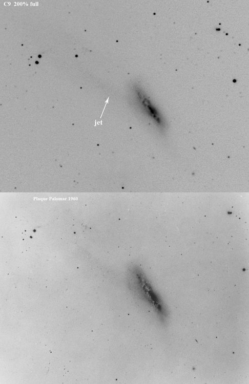

1/ Arp 159, la galaxie N4747 dans Coma, un objet assez faible mais étendu avec une extension par effet de marée :
C9 et Image Palomar (je pense que ce n'est pas le 5 metres compte tenu du champ important couvert par l'image) :

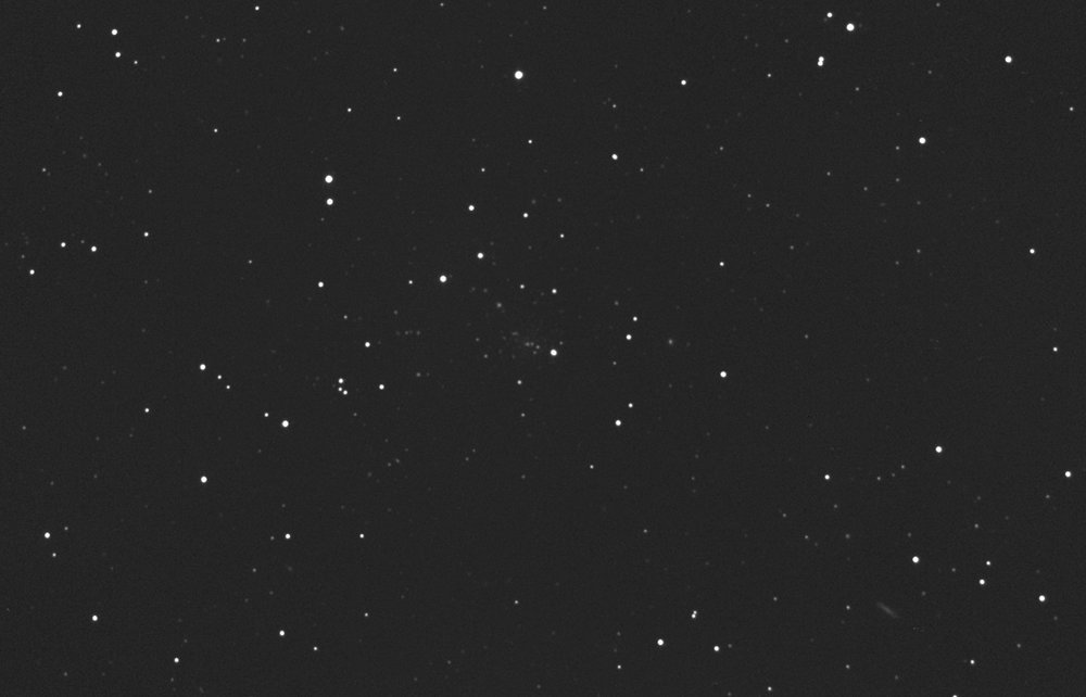

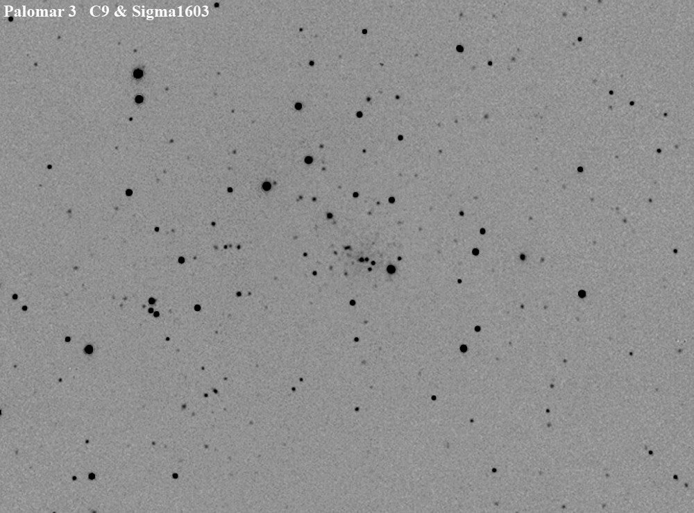

2/ Palomar 3 dans le Sextans, c'est mon 6eme Palomar :) et j'espére enrichir ma collection par 2 autres AG sur la douzaine objets rassemblés dans le catalogue.
Celui ci est vraiment trés faible. Ses étoiles les plus lumineuses sont à magnitude 18.5.

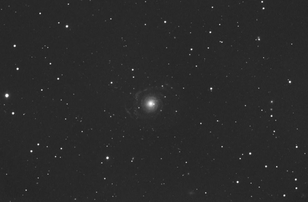

N3319 :

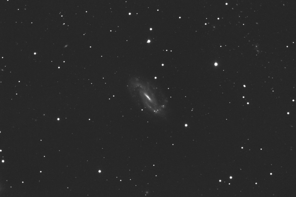

N3642 :

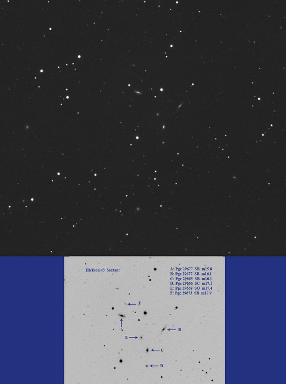

Enfin un p'tit Hickson, mon 71eme amas. Je pense avoir bouclé ma collection Hickson. Depuis mon jardin du Grand Nord les autres HCG sont situés un peu trop bas.

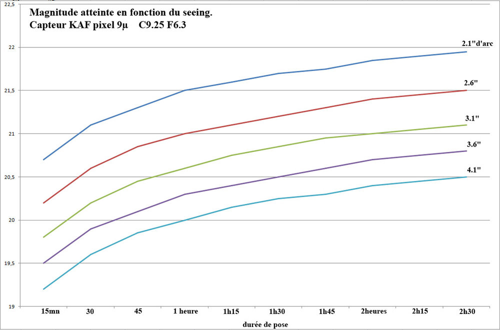

Suite à discussion de l'autre jour, voici la correspondance magnitude détectée à différents seeing.
Courbe établie à partir d'un capteur KAF grâce aux formules de Ch Buil et au programme de Bruno.
Que voit on ? Les courbes sont "paralléles" et la courbe de gain fléchit avec la durée du temps de pose, mais il continue et progresse doucement, c'est normal.
C'est pour cette raison que 60 mn sont déja suffisantes pour détecter magnitude 21 avec 2.6" d'arc (courbe rouge).
Sous un seeing de 3.1 il faut poser le double et à 3.6 il faut prés de 4 heures pour choper magnitude 21, la même détection.
Le seeing est plus important que la notion de rapport FD ou sensibilité capteur...
C'est pour cette raison que parler "temps de pose total" sans parler seeing ne veut pas dire grand chose.
Bon, c'est du calcul, mais sur le terrain je l'ai souvent constaté avec mes anciennes images.

Jean Pierre, le graphe montre l'influence du seeing sur la détection limite. les temps représentent la pose totale. Ok ?
Ici tu parles de durée de pose unitaire.
Ce n'est pas le même débat, nous sommes bien d'accord ?
4000 ADU c'est la limite que je me suis fixé en fonction du bruit obtenu sur une brute unitaire avec le KAF refroidi.
L'objectif final est d'avoir un bruit < 10 ADU sur l'image compilée (voir exposé de Marc Jousset).

c'est flagrant sur N3642

Bin non : regardes les courbes : en 15 mn t'as déja 1 magnitude de différence entre 2.6 et 4.1 !

Superbe série et merci pour ton graphique quel coefficient penses-tu qu'il faille appliquer au c8 avec le red 6.3 et sans réducteur.
Belle série, et beaucoup d'activité ces derniers temps. Et super intéressant ton graphe, il m'intéresse beaucoup. Peut tu donner des détails sur la façon dont tu t'y es pris pour le réaliser (tu parles de calculs)?
Lucien,
On ne doit pas appliquer de coefficient, on subit s'il n'y a pas de surveillance de la FWHM.
La courbe va ensuite dépendre de la qualité de ton site. Il faut la maitriser... donc surveiller et maintenir pour empécher que le seeing se dégrade.
Je vais probablement un peu trop loin en parlant seeing et magnitude limite sur le forum. Ce n'est pas bien expliqué et des confusions apparaissent.
Des explications plus "cool" seront mises à dispo sur une page de mon site, pour les gens intéressés.
Kevin : les magnitudes sont calculées avec les formules de Ch Buil exploitées dans un petit programme conçu par Bruno. Bien entendu c'est surtout valable pour les focales moyennes quand l'échantillonnage se rapproche de 1.5 ou 1" d'arc (inf. au seeing habituel).

une petite question concernant la courbe
-comment fais-tu pour connaitre ton seeing?

Je note NGC 3642, c'est un objet à faire avec un gros collecteur à photons :be:
Merci pour la courbe, c'est très intéressant. Tu as une référence pour la formule de calcul de C. Buil ?

elle est magnifique cette 1ere, nul besoin du négatif pour apprécier les longues extensions

Tous ces commentaires seeing, échantillonnage,.. me font siffler les oreilles, j'ai toujours impression de passe à côté de qq chose. Par contre dans ton tableau, l'influence du seeing sur la magnitude c'est facile à comprendre.
Merci pour ces précisions :)
J'ajoute une petite remarque pour bien comprendre comment ça marche. Les formules données par Ch. Buil dans un ancien numéro de CCD et Télescopes calculaient la magnitude limite en fonction du rapport signal / bruit de l'objet, qui devait dépasser 3 fois le bruit de fond du ciel (je crois que c'était un facteur 3).
Or que se passe-t-il quand le seeing s'améliore ? Les étoiles deviennent plus fines. Autrement dit le flux total est concentré en une zone plus petite. Comme le temps de pose est le même (on compare bien sûr à mêmes temps de pose, même qualité de ciel, même électronique de capteur, etc.) ce flux total est le même. Puisqu'il est concentré dans une zone plus petite, la valeur sur chaque pixel sera plus importante (inversement, si le seeing est moins bon le flux s'étale sur un plus grand nombre de pixels, donc les valeurs pour chaque pixel diminuent). Donc, chaque pixel de l'étoile reçoit plus de signal, par contre chaque pixel du fond du ciel reçoit toujours le même signal (ça ne dépend pas du seeing), de sorte que sur chaque pixel, le rapport signal/bruit est augmenté.
Cette augmentation dépendant uniquement du « resserrement » de l'étoile, on obtient toujours le même gain de magnitude limite pour une amélioration donnée du seeing, d'où les courbes parallèles.
En tout cas c'est comme ça que je comprends ce qui se passe...
(Tout ça suppose bien sûr qu'on ne sous-échantillonne pas.)
