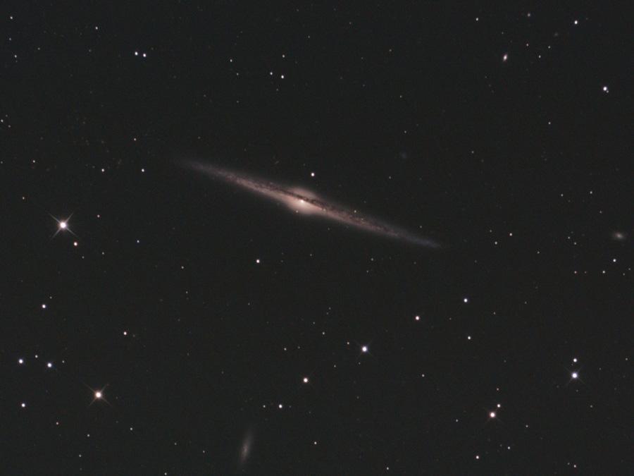

Comme prévu, voici la 2eme image du week-end, j'ai nommé l'une des plus belle galaxie du ciel : la grande NGC4565, à seulement 31 millions d'AL :o
Très bonnes conditions de récolte des photons, transparence excellente et turbulence modérée, un régal !
2h30 de poses par tranche de 5' au 450D au foyer du newton 200/900 sur monture NEQ6.
l'image retaillée au format forum:

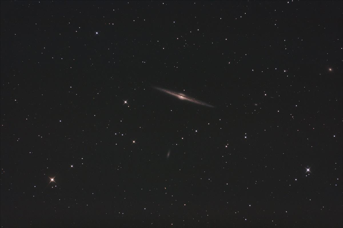

Un petit crop pour les détails :wub:
Prises de vue contrôlées par BackyardEOS, traitement DSS et toshop.
Jolie cette grande galaxie. Par contre l'image est un poil trop compressée, on voit quelques petits artefacts autour des étoiles. Mais ça se voit pas trop non plus.
très belle prise mais effectivement problème de compression ou trop de sharp ou de noise, peut être un redosage de ce coté.
... l'une des plus belle galaxie du ciel : la grande NGC4565, à seulement 31 millions d'AL :o
Totalement d'accord avec toi, elle est sublime cette galaxie par la tranche.
Ta version est magnifique. :wub:
Merci pour vos commentaires !
c'est vrai que je suis content de cette image à l'APN sur mon nouveau tube.
Par contre quelle est la méthode pour éviter les artéfacts jpeg ? j'utilise "enregistrer pour le web' de toshop en redimensionnant et qualité 80.
Peut-être faut-il redimensionner le psd avant de passer en jpeg...faut que j'essaye...
