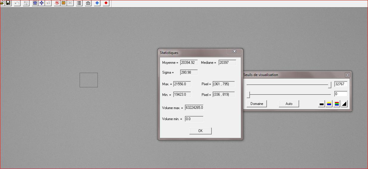

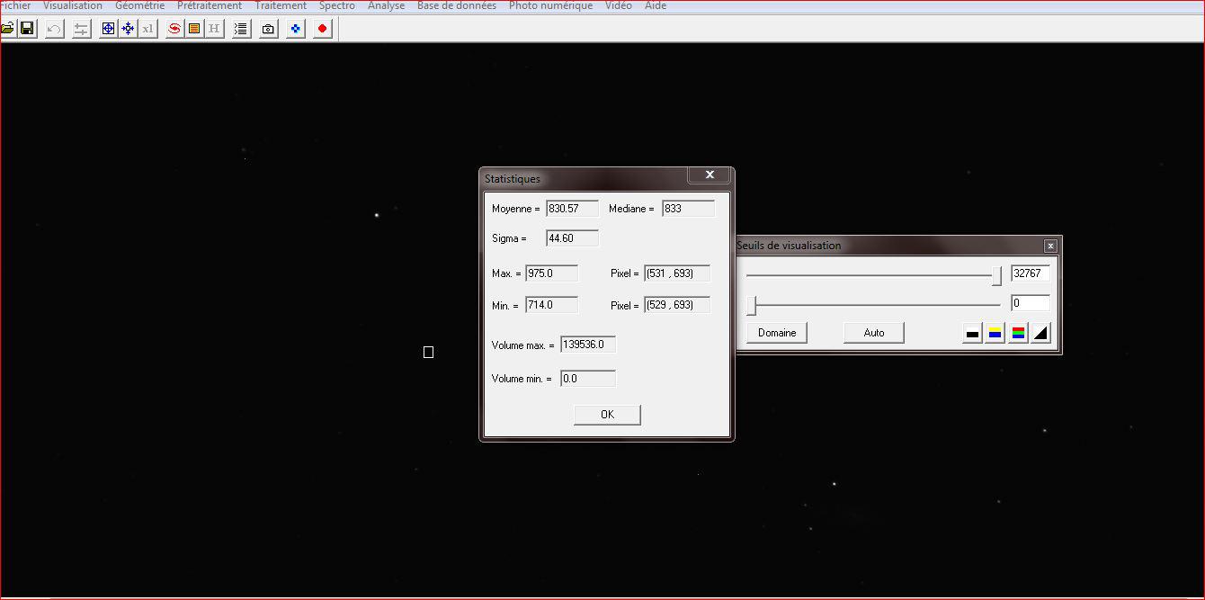

d'abord 2 copies d'ecran faite sur IRIS
les mesures ont ete faites sur des poses de 120s a -10°

Bon
Line y a pas de pb sur tes imgs a part le sigma bien sur
Avec un sigma de 280 avec 51 brute tu arrive pas loin de ton sigma issue de ton traitement
En theorie tu devrais être a env 40 et là tu est a 44 donc cela dépend de toute tes img qui doivent être a +- env 280
Donc en résumer si tu veux avoir un sigma final + bas il te faut combatre le sigma des img brutes
Donc deja 280 s'est enorme donc il faut diminuer le temp de pose pas le choix
Pour moi en Lum je dépasse rarement les 90sec sauf nuit tres propre ou j'arrive a 150sec avec un sigma de 120 env mais je cumule les poses env 70 pour diminuer le sigma final
Pour avoir 280 en 120sec soit le ciel est plein de PL soit l'objet est bas a l'horizon où les 2 ce qui est pas génial mais pas le choix

Bonjour Line et les Loulou pour le moment j'en suis resté au contrôle des adu sur chaque brute lors des acquisitions et j'essaie de ne pas dépasser 4000 en L en attendant que la lune disparaisse ou que la nuit soit noire je fais mes rgb et inversement si la lune se lève tôt je commence par mes l et après mes rgb avant que le fond de ciel ne monte trop l'idéal avec c'est d'avoir des adu à 2000 . Il faudra que j'approfondisse cette méthode des sigma.

la deuxieme capture c'est un flat

Je me permets d'apporter quelques explications.
Tout d'abord il fallait apprendre à Line d'évaluer les fonds de ciel et le bruit. C'est fait.
1/ la 1ere image est une brute. J'avais suggéré de limiter le bruit à 50 - 60 ADU sur une unitaire, donc en limitant la durée de la pose (voir exposé sur le site de Marc Jousset, ou sur les différents fils consacrés à la "gestion du bruit"). C'est chose faite. Ici le Sigma est à 44. D'autres essais doivent être poursuivis pour évaluer le temps de pose unitaire le plus approprié.
2/ La seconde image concerne un flat. Ici il faut respecter le niveau maxi à 30000 ADU (pour effectuer le traitement sur Iris). C'est également chose faite.
