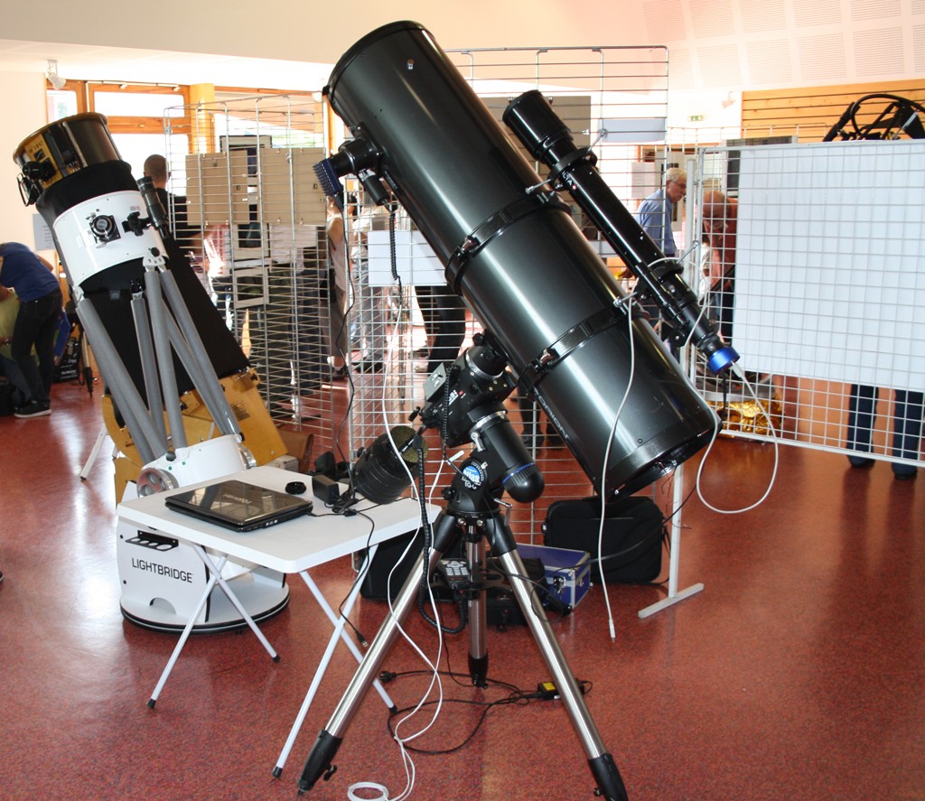

J'ai une photo d'une EQ6 avec un 250 dessus.Ca te donnera une idée visuelle :
J'ai un dobson de 250,une 80ED et un 350D.Je me tâte a faire de la photo aussi.
Je n'ai pas de monture et je me demandais si le jeu en valait la chandelle pour une EQ6 par rapport a une Heq5,alias sirius.
Par contre,ce serait pour la 80ED,pas pour le 250.Vu que la monture est le 1er élément a prendre en compte pour de la photo en CP.
bonjour coy33,
sympa la photo ça envoie! on voit même une lunette guide dessus, ça doit être un peu lourd tout ça même pour l'EQ6 non?

Bonjour, oui c'est lourd le 254 sur EQ6, mais ça passe, même en imagerie ciel profond (voir dans photo et traitement les images fait par Maxime001).

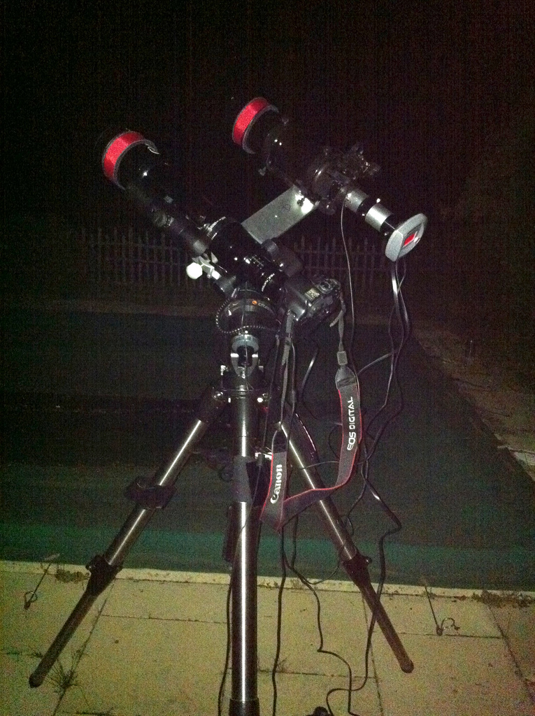

Je me permet de donner mon grain de sel. J'ai une 80ED (Equinox) avec guidage via Synguider. Je me permet de vous poster mon shoot d'hier soir. (Une 10aine de poses de 5mn, autant de darks, pas de flat ni offset. Shootés au 450D non défiltré)
Le tout est monté sur une CG5-GT. Comme quoi on peut faire du CP, transportable, avec de chouettes jouets sur une monture peu onéreuse...
C'est loin d'etre parfait, mais je débute tout juste...
Photo du matériel. (de nuit avec un iphone, désolé)

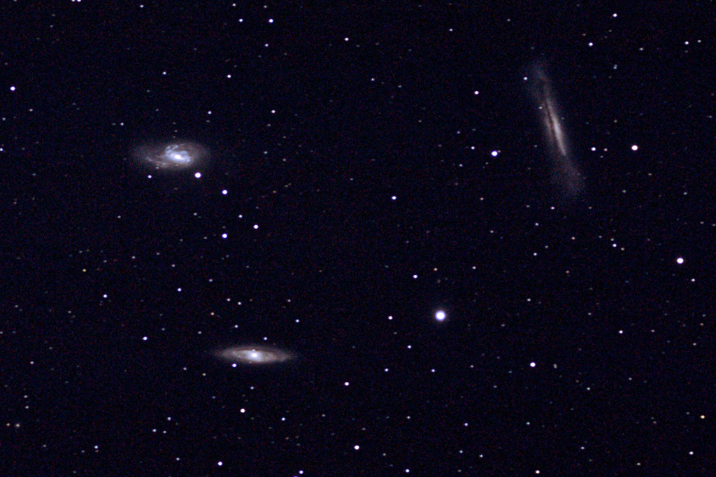

Belle configuration.
La photo c'est le trio du lion, n'est-ce-pas? :)
Tu débutes, donc tu fais des darks ça c'est simple à réaliser mais les offset et les flats c'est autre chose...
As-tu encore les liens de la lunette guide et du matos d'auto-guidage que je vois un peu de quoi il s'agit ?
