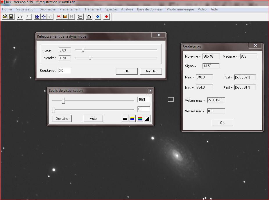

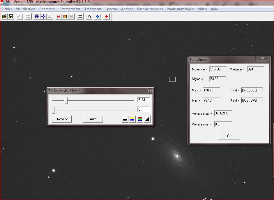

mesure sur un brute
mesure sur l'image finale; cette fois j'ai concervé l'image en fit que j'ai sauvegardé dans un dossier dedié.
l'image
vala
