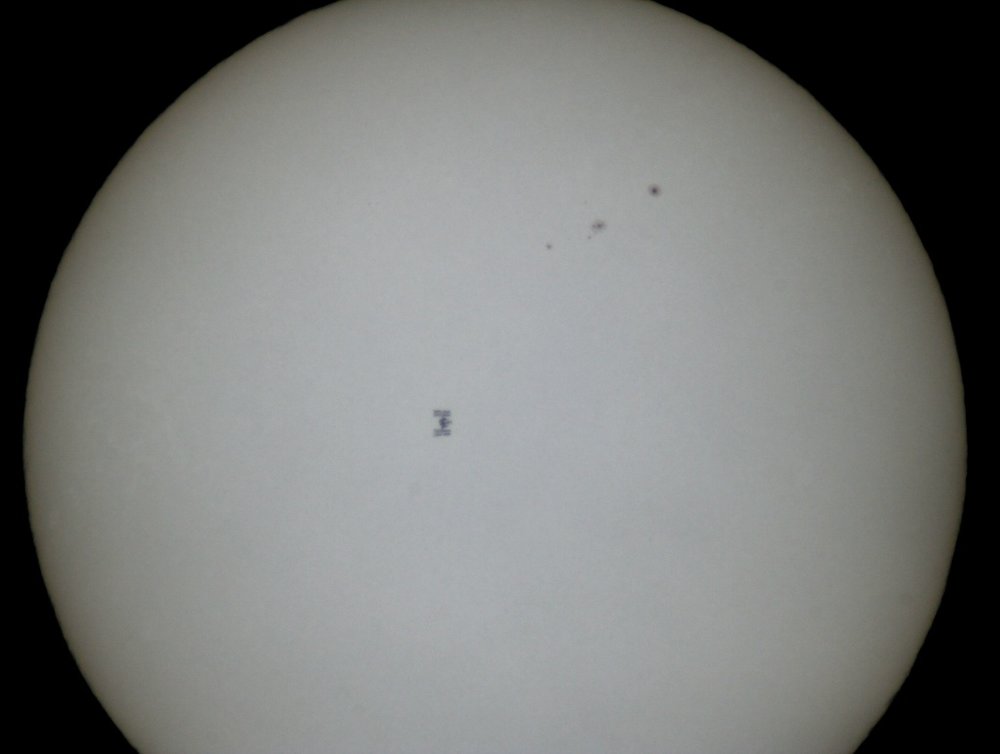

Un passage devant le soleil de ce jour pas loin de chez moi vers Corbas, au sud de Lyon.
Les conditions n'étaient pas bonnes: ciel voilé, vent dans les 40 km/h en permanence. Le soleil dansait la gigue dans le viseur du Canon... mise au point plus qu'aléatoire.
Ce n'est pas extraordinaire mais c'est finalement mieux que ce que j'attendais.
L120/1000 achro + astrosolar D 3.8 + filtre Fringe Killer + doubleur + 350D
Focale résultante 2000 mm
1/4000 s à 200 ISO
Cordialement,
Claude

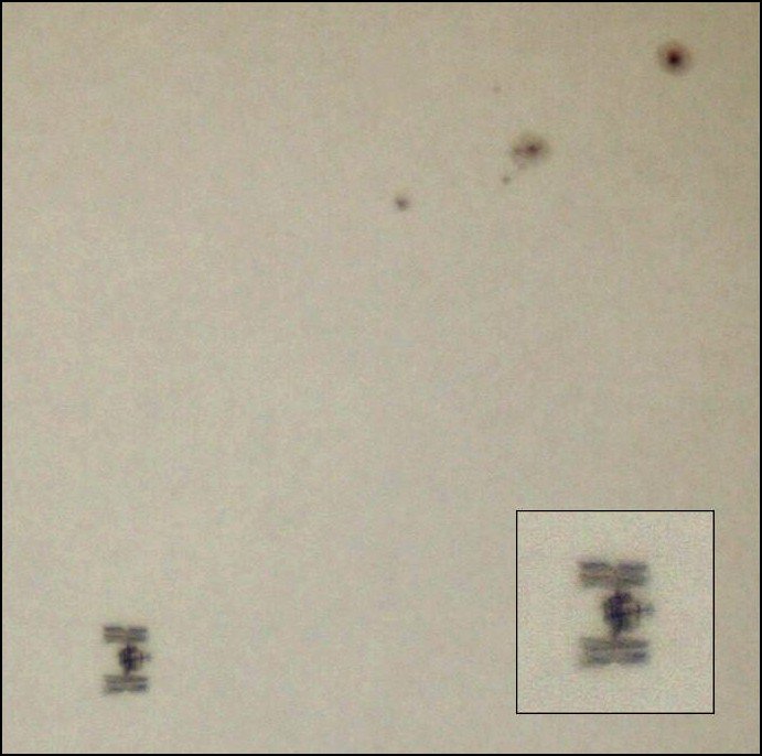

Une question Claude : comment fais-tu la mise au point pour que l'ISS soit si nette ? Les taches solaires en arrière-plan, elles, sont un peu floues, je présume que la MAP n'a pas été faite dessus ... Et encore bravo pour ton image malgré les conditions que tu décris !
Eric
Merci à tous les deux :)
Pour la mise au point je ne peux la faire qu'à l'oeil dans le viseur du reflex. Tout ça en plein soleil et accroupi sous la lunette...:)
Autant dire qu'il y a une bonne part de chance, bien que je me sois un peu entraîné à apprécier la netteté du bord solaire et le contraste maximum sur les taches. De plus, au soleil, j'arrive à peine à voir l'image sur l'écran du 350D et je dois renoncer à essayer de contrôler le résultat.
Le facteur favorable est que avec le doubleur la lunette est à F/D=15, ce qui permet une plus grande latitude; pas mécaniquement car le doubleur est fixé au boitier, donc la latitude de MAP sur le PO reste la même, mais on peut mieux voir les variations à l'oeil, en tout cas c'est ce qu'il me semble.

Je reviens sur la question de la mise au point posée par Ricounet : la mise au point n’est pas sensiblement différente pour le soleil et pour l’ISS. Dans ce cas, avec l’ISS à 400 kms, la différence de tirage au niveau du porte oculaire serait de 2,5 microns, ce qui est insensible. Par contre l’ISS présente une image bien tranchée, en silhouette sur le Soleil, alors que les taches sont plus en nuances. Ca peut suffire à expliquer l’effet de netteté plus grande sur la station.
Par ailleurs le temps de transit est de 0,57s (donné par Calsky). Comme le 350D opère en rafale à environ 2 images/s, je peux avoir au mieux 2 images décentrées ou, comme là, une image proche du centre.
Par contre impossible de déclencher au jugé. Je déclenche en rafale 5s avant l’heure prévue et j’arrête quand j’ai vu le moustique traverser l’image. Sur le Soleil l’ISS est bien visible dans le viseur, surtout à 2000 mm de focale. Donc Super, ce n’est pas une prouesse technique, ce n’est pas du tir aux pigeons :). C’est juste un peu d’organisation.
Sur la Lune, avec un essai pour l’instant, je ne l’ai pas vue passer dans le viseur et pourtant elle était bien enregistrée, mais les conditions de lumière ne sont pas les mêmes.
