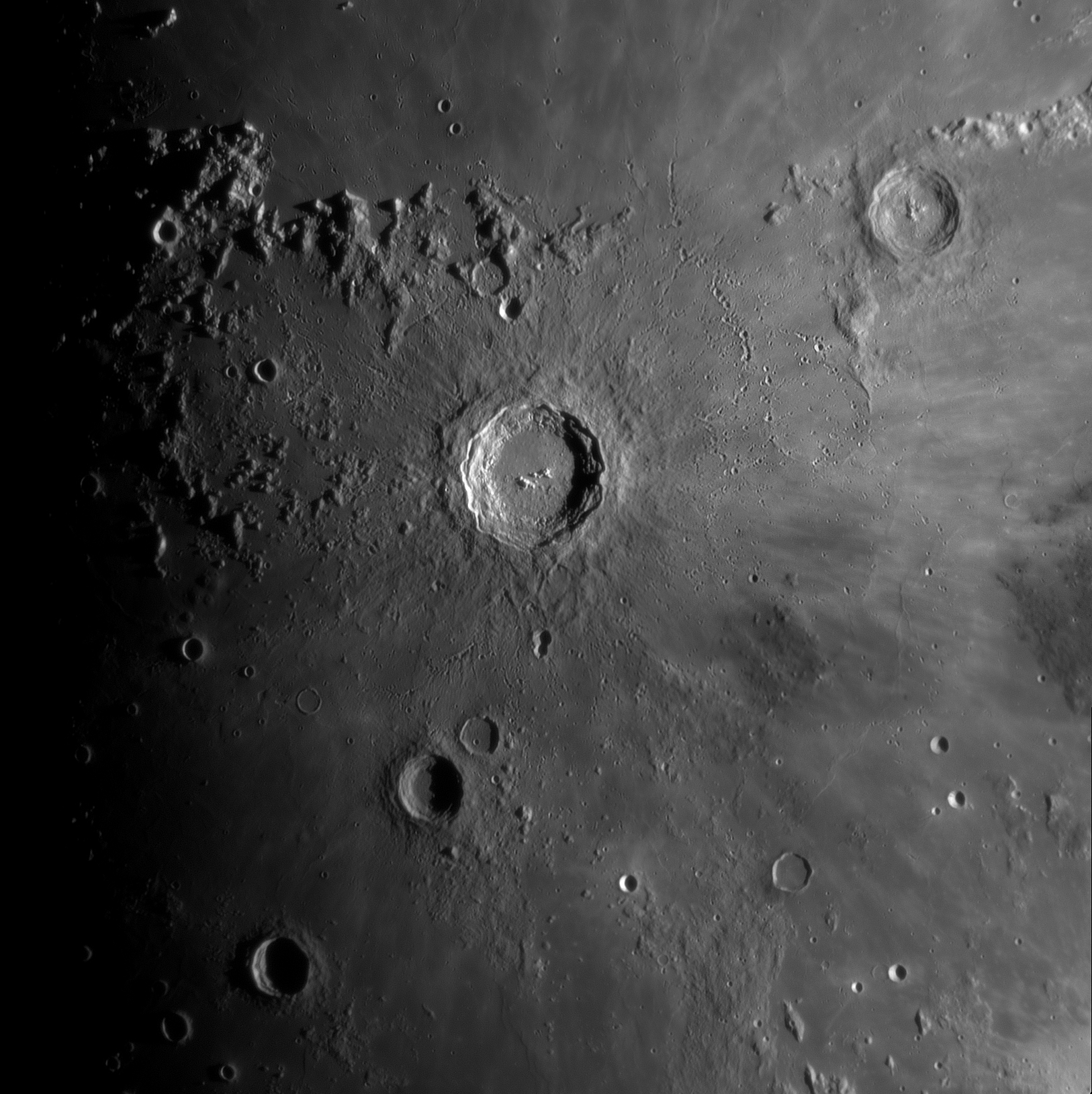

suite au post sur l'APN, j'ai donc traité les AVIS faits avec la DMK ensuite. Les conditions étaient tops par moments ce qui m'a permis de tirer 300 images très correctes par AVI. Je suis donc content du résultat !
Télescope Cassegrain 250mm + DMK31 et filtre rouge au foyer ( F/D autour de 15 )
AVIS d'environ 1500 images à 30 ips.
Traitement sous Iris : bestof2, 300 images retenues, vancittert 3 3 puis 2 2.
Mosaïque sous Imerge et léger masque flou des images finales sous Iris.
- Région de Copernic à 100% ( 6 AVIS ) :
- Région des Apennins à 100% ( 4 AVIS ) :
J'ai remarqué depuis quelques temps une petite ombre curieuse très marquée déjà sur l'AVI à la base des Apennins en bas un peu décentrée vers la droite. Curieuse car il y a absence apparente de pic à cet endroit, il faudra que j'essaie ce coin avec une barlow pour voir un de ces quats.
Et puis je ne sais pas si c'est lié mais j'ai une coïncidence entre des conditions plutôt pas mal depuis un certain temps et l'espace de temps plus important que j'applique pour commencer l'imagerie après l'ouverture du toit. J'étais peut-être un peu trop pressé avant.
Mince Albéric, venant de la part de l'expert des experts lunaires ça me touche particulièrement !
Merci beaucoup !!!
salut Valère,
un vrai régal pour les yeux, mon bon;)
très fin et détaillé
amicalement
guillaume;)
Image fines.
Question : une image finale est composée par combien d'images individuelles issues de la DMK31 ?
Cette petite CCD m'interesse, mais j'hésite avec la 41
tu as eu de superbe conditions, la région des Apennins est vraiment très fine, c'est réellement agréable à regarder !
a+
Salut Valère
Aaaaah, en voilà de belles images, je comprend que tu sois content !
Le 250 commençe à bien causer, y'a tout pleins de détails au fond de Copernic, le rendu des plaines est superbe, avec tous ces dômes, crevasses, ombres portées ... :wub:
BRAVO !
Cieux calmes !
Vincent
Ouh là, vous êtes rapides nom di diou, encore un très grand merci pour vos retours !
Christian, ben c'est précisé ci dessus, 300 images pour chaque morceau des mosaïques, 6 morceaux pour la première et 4 morceaux pour la seconde.
Je ne sais pas si la 41 est vraiment utile par rapport à la 31, difficile de trancher. Car la taille d'acquisition max de la 31 nécessite normalement du distor ou de la partition d'AVI que j'ai eu la flemme de faire ici ( les images retenues n'étaient pas trop distordues entre elles ). Donc à priori avec une 41, pour la lune, j'aurais été obligé de scinder les AVIS ou de faire du distor pour améliorer les choses. Ceci dit, je crois que c'est le même prix, et la 41 présente l'avantage d'une fenêtre plus importante, peut-être un gros avantage pour le CP notamment ou même pour un instrument de petite focale si on veut avoir par exemple la lune entière sans faire de mosaïque. Je ne sais plus si tu opères toujours avec une Toucam, avec une DMK c'est un autre monde pour le champ effectivement.
