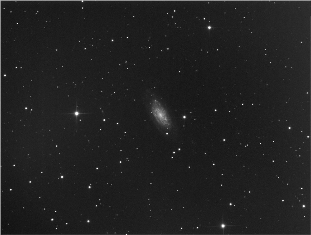

NGC 6015: une autre écaille du Dragon
gerard33
élo!:)
Et oui, cette riche constellation a la bonne idée de se dresser tôt le soir dans mon coin de prédilection: le Nôôôôôrd (de le ciel hein)
Christian nous disait en 2008
Cette spirale Ngc 6015 est une Sc avec une barre en formation, selon études récentes.
Elle est située à 50 millions d'AL et sa dimension maxi est de 5.4' avec les extensions et en avant plan de l'amas Abell 2137.
Une particularité : la moitié de son Hydrogéne neutre est localisé dans un anneau externe, perceptible sur cette image.
Que dire de plus? quelques QSO et autre lointainitudes
le petit groupe de galaxies mag >20 en bas à droite (Sud-Ouest pour les puristes)
Jeff Hawke dans son CROA de 2007 nous dit
Plus haut, entre Theta et Edasich, le maintenant célèbre trio des Pieds Nickelés. Et une petite nouvelle, NGC6015, tout à côté du sommet d’un triangle équilatéral, dont Theta et Edasich sont la base (sauf que dans un équilatéral, chaque sommet est équivalent aux deux autres, il n’y a pas de « base » à proprement parler, mais vous m’avez compris…). 6015 a un centre renflé assez brillant, elle est qualifiée de « flocculent » par Sue French, c'est-à-dire floconneuse…Moui…
ngc6015.jpg?psid=1
soit 19*4mn Atik 16HR sur 200/1000
je n'ai enlevé le bruit que jusqu'à 130 et laissé le fond à +-32 pour ne pas altérer la fine auréole
il y a un bel effet de perspective sur la galaxie
bravo
à part quelques notions d'astrophoto de cp, je suis totalement béotien en la matière, qu'est-ce que cela veut dire "enlever le bruit jusqu'à 130 et laissé le bruit à +/-32" ?
et comment procèdes-tu ?
merci d'avance pour les explications

en fait si tu part du noir (0) vers le blanc (256) tu sélectionne les noirs jusqu'à +- 130 avec la sélection "zone de couleurs" tu copie cette sélection sur une nouvelle couche control J et tu appliques un filtre anti-bruit de 1 ou 2

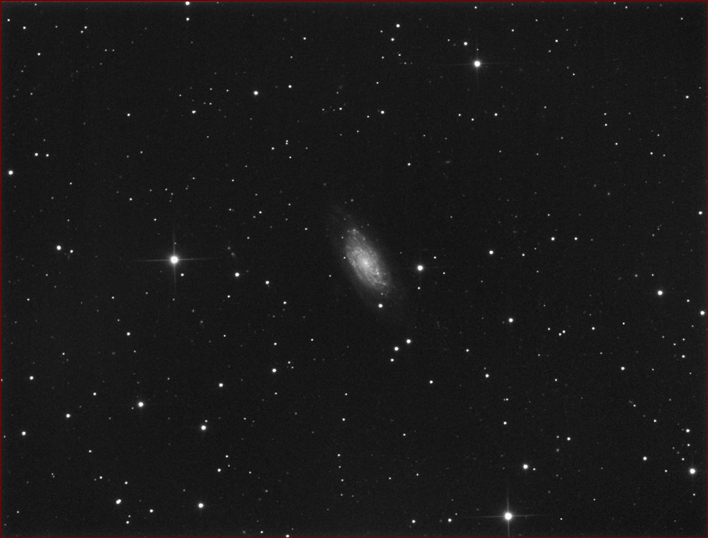

une version mieux triée

Une image superbe :wub:que tu devrais coloriser et y ajouter une couche ha,la
quasi totalité de la galaxie regorge de hII.Elle est trés fine et ton fond est
constellé d'objets.:)

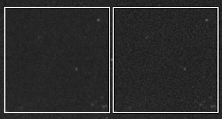

au fait plus sérieusement grossi à 300%
à droite: avec bruit
6015bruit.jpg?psid=1
ça vient d'où d'après toi?
ça vient d'ou quoi ? le bruit sur l'image de droite ? C'est ça que te veux savoir, hein ?
Bin le bruit sur l'image finale peut provenir de différentes causes.
Du nombre de brutes insuffisantes mais également d'un excés de post traitement, ou d'un mauvais réglage des seuils de visu sortie prétraitement.
On limite le bruit final en "limitant" le bruit sur les unitaires (si le ciel n'est pas top) et en multipliant le nombre de brutes empilées.
Conseillé d'avoir < 10 ADU sur image finale. Sinon c'est la galére (voir exposé Marc Jousset).
