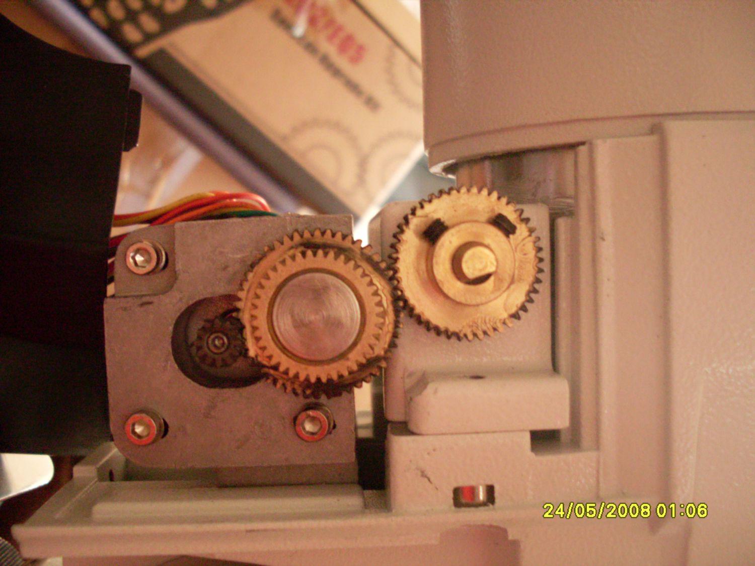

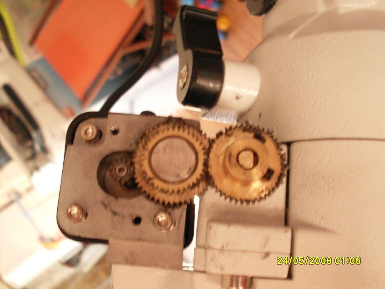

dite moi je viens de demonter les moteur et je me dit que j'ai du mal monter les engrenages DEC et AD, voici donc deux photos, faut il mettre les engrenages sur la grande ou la petite roue du moteur (pour les deux DEc et AD) ? merci car mon probleme de pointage viens peut etre de cela !!!
voila en AD :
en DEC :

  kroko00018 a dit :
voila en AD :
en DEC :
