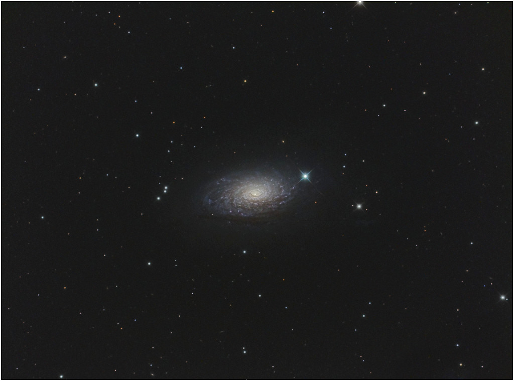

Bonsoir
Un tournesol archi connu et qui passe souvent par ici, voici ma version prise de 3 nuits
RC GSO 8", focale réduite à 1030 mm
ST2000 à -15°
Gardé 45 poses de 5' (2 h 15) et 30' par couche pour la couleur.
un clic pour la full
Michel
Salut Michel,
Superbe de finesse et une couleur qui lui va trés bien.
Une petite explication please,tu dis focale réduite à 1030,je peux savoir ce que tu a ajouté
pour descendre ta focale? Et pendant que j'y suis quel est le capteur de ta st2000?
Jean-Pierre
Merci pour vos compliments
Avec le recul j'aurais dû lui mettre du Ha pour les H2... trop tard.
Trop bon Pascal :D:D:D (alias Mr SPock :be:)
JP
ST2000 n/b, capteur Kodak KAI 2020M, 1,9M pixels, anti-blooming, 1600 x 1200.
J'ai mis un reducteur au coulant 50.8 au bout le la roue à filtre (donc dans le crayford) du coup là ou il est j'obtiens 1030 mm de focale
Michel
Un tournesol au meilleur de sa forme.
Il est splendide, avec ses spirales qui plongent dans son cœur. :wub:
Bravo Michel.
Franck, je comprends pas bien ta question mais comme toujours ou presque, j'applique une petite réduction d'etoiles.
La FWHM etait autour de 3,5
Michel
Salut Michel
Belle M63, mais je ne sais pas, elle semble avoir perdue son naturel, on dirait un dessin, et je partage un peu l'impression exprimée par Franck.
