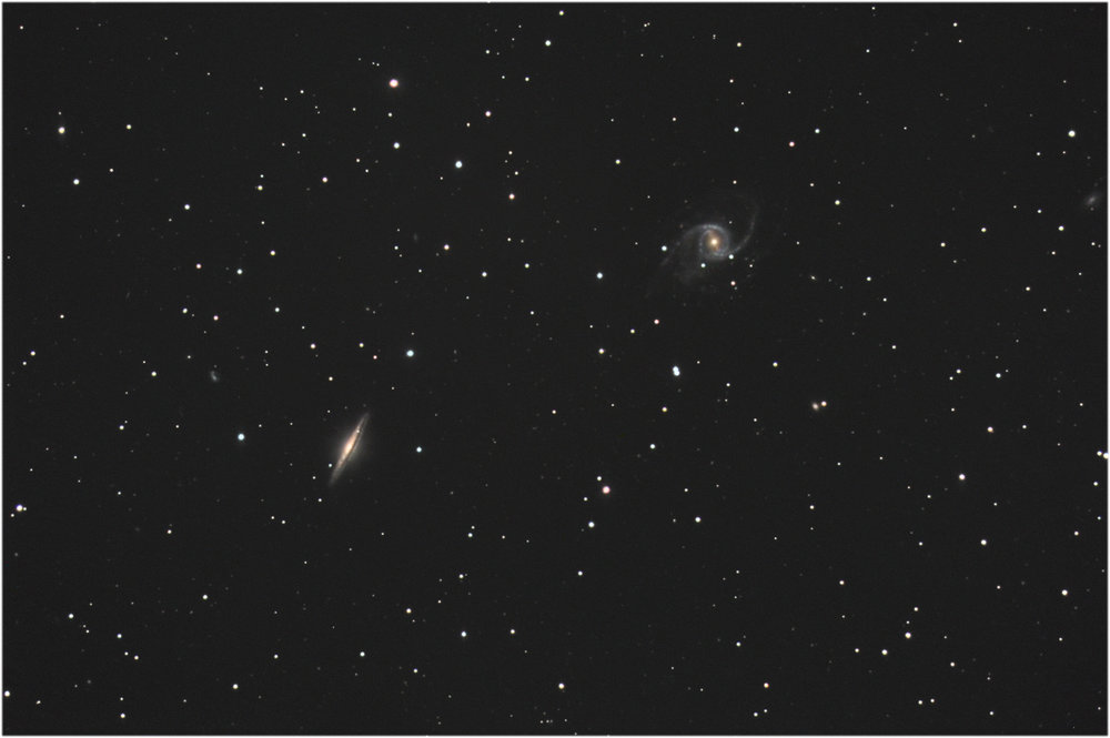

En attendant voici une version C9 faite cette semaine depuis Lille.
Conditions habituelles :
C9 à 1500mm de focale + Sigma 16 de Gerhard Fischer
Guidage au MAK90 sur G11 sans Gemini, simplement pilotée à la Boxdoerfer MT3SDI.
18 X 220 secondes
SQM 19.2
Seeing 2.6 à 2.7" d'arc sur brutes
Fond de ciel à 3200
Ce sont 2 spirales l'une vue par la tranche et la seconde de face. Cette derniére est "jeune", les spires sont surtout peuplées d'étoiles jeunes, ce qui leurs donnent une teinte plutôt bleutée, bien mise en évidence sur les images pro. Seul le coeur composé d'étoiles plus anciennes est jaune orangé.

Tjs excellent!
Ces 2 galaxies sont très jolies et rigolottes à la base.
... et j'envie ton seeing. Je n'arrive pas à descendre en dessous de 3".
Et même qd la turbu est très bonne et mon point ok. Je n'ai pas fixé le pb...

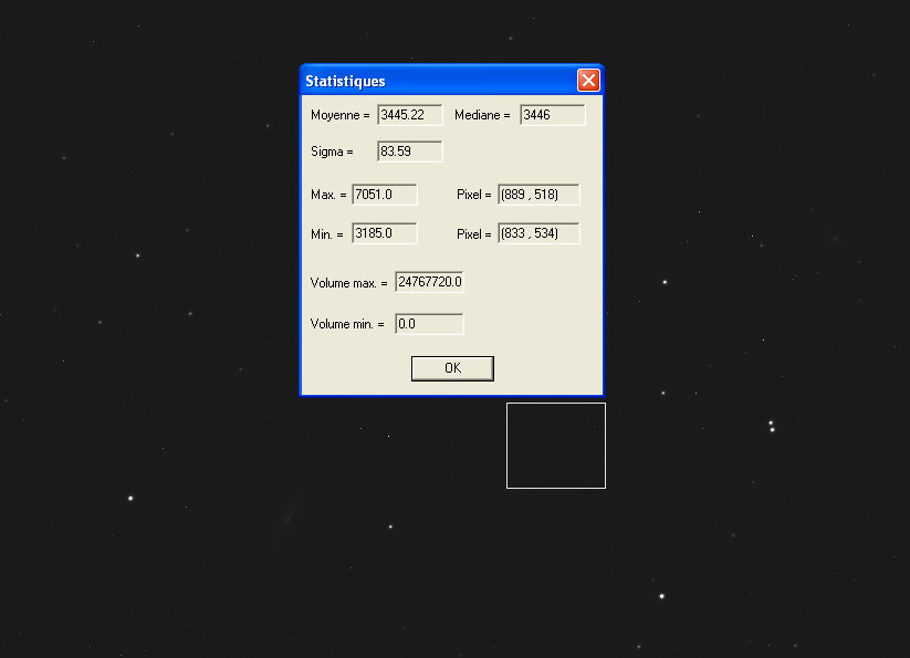

En outre, comment mesures tu le fond de ciel, je joins une capture avec Iris d'une des meilleures images, c'est bien 3446 dans mon cas ?
Michel
bonsoir
Merci pour ces retours
Michel, oui, c'est ça, dans ce cas ton image est 3445 ADU en fond de ciel et ton bruit est de 83 ADU.
Je pratique de la même façon. Je régle toujours la durée des poses unitaires pour avoir une fond de ciel maxi à 4500 ADU, en général cela me donne un bruit sur unitaire de 45 à 50 environ, jamais plus.
Ici le ciel était relativement pur et je visais le zénith, donc un fond de ciel plus bas et un bruit de 40. C'est correct. 40 ADU c'est 5 fois le bruit de mon offset, donc la pose de 220 secondes est suffisante.
Le principal est d'obtenir un bruit inférieur à 10 ADU sur image compilée Iris.

Bah oui dans Iris... alors que moi je contrôle dans Maximdl et c'est pas les mêmes mesures.
Par exemple, pour une même image complilée, 13 dans maxim et 24 dans Iris, ça change tout !
Michel
Ah, Ok, je ne connais pas Maxim et je ne peux pas te donner la cause de cet écart.
Vois peut être l'exposé de Marc Jousset sur l'imagerie en zone urbaine (?).

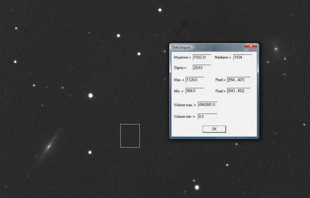

Christian, je viens d'avoir Michel au téléfon....il y a une grosse différence entre les données de Maxim et de Iris pour la même image...
Voici une de mes brutes de 5 mn, ouverte sous iris; qu'en penses-tu ; si j'ai bien tout(?) compris, je devrais pouvoir poser plus longtemps sans problème?
Alain.

Alain : avec un sigma de 20 tu as de la marge effectivement et en théorie (je dis bien en théorie) tu peux prolonger tes unitaires.
La régle généralement retenue est de franchir le cap de 3 X la valeur du sigma de l'offset.
Exemple : Sigma d'une brute Offset = 7 ADU
3 X 7 = 21, ta brute unitaire dois être au minimum à 21 ADU (sigma)
Bon tu n'es pas trés loin...
Ton ciel est bien noir, donc ton fond de ciel n'est pas élevé. Le bruit de ta brute est donc surtout du bruit thermique et du bruit de lecture, et un peu de bruit photonique.
En zone péri urbaine c'est surtout le bruit photonique qui domine, c'est pour cette raison que les poses doivent être nombreuses mais courtes.

ce qui est agréable dans ce duo, ce sont les différences physiques des deux galaxies
c'est peut-être pour cela qu'il a beaucoup de succès en ce moment ;)
cette version est également très réussie, félicitationssss !
