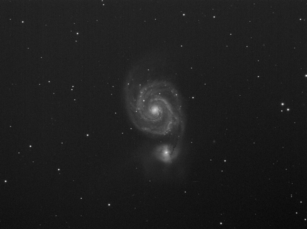

1ere prise de la nuit
Brute de 4mn
C8- reducteur antarès 6.3- DSI II n/b
Monture CG5
Autoguidage 66/388 PL1M en //
T° ccd +23.5°C
Et plantage autoguidage !!!:cry:

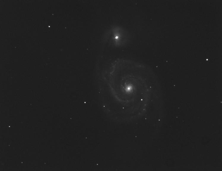

  gerard33 a dit :
la brute d'empilage d'Iris
sans traitement
comment fais-tu pour la magnitude sous Iris?

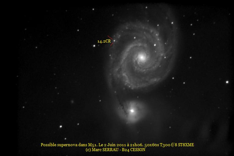

Le principe est de faire une mesure photométrique différentielle.
On va indiquer au système des magnitudes sur des étoiles de référence. Puis on mesure l'objet.
Pour les étoiles de référence, l'idéal est que tout le monde prenne les mêmes références (voir http://i25.servimg.com/u/f25/14/65/52/82/possib10.jpg).
Il y a 3 cercles numérotés de 1 à 3 et les valeurs de magnitude sont données dans le rouge: 13.4, 15.2 et 15.3. On prend dans le rouge car c'est le plus proche quand on fait une mesure soit en filtre de luminance soit sans filtre.
Sur ton image Gérard, avec les étoiles de référence 2 et 3, j'obtiens 14.1.
Je ne peux pas prendre l'étoile 1, Prism m'indique qu'elle est saturée (il ne faut pas perdre la linéarité de la réponse du capteur sinon les mesures sont faussées).
La mesure de magnitude que j'ai faite sur l'image de Stéphane est à prendre avec des pincettes car je n'avais que des images en jpeg.
Marc

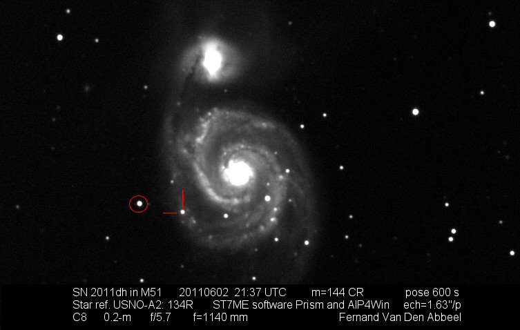

Une mesure de Marc Serrau:
Magnitude de 14.2CR (CR c'est pour dire que c'est sans filtre).
Donc la mesure sur l'image de Gérard est correcte :cool:.
