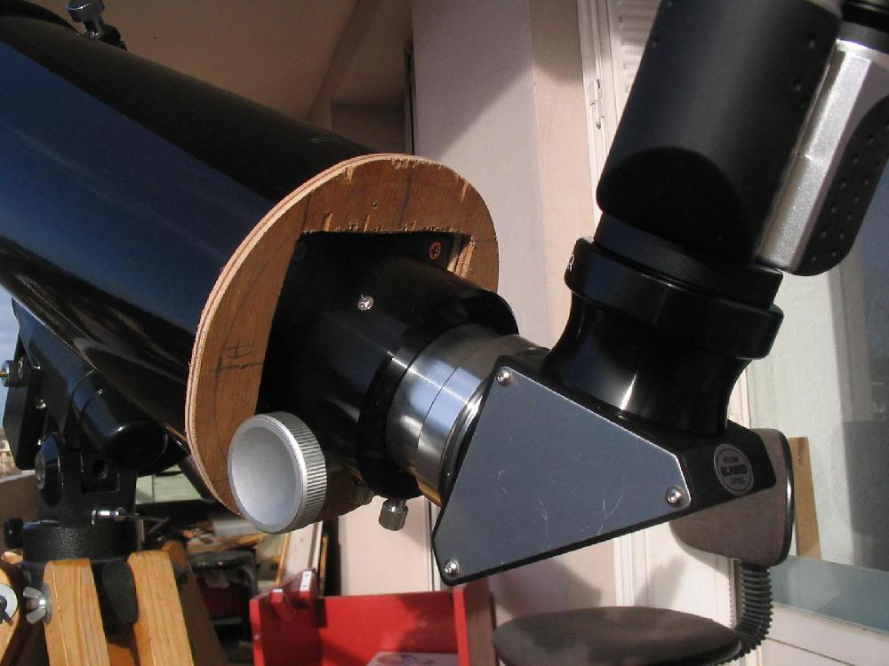

Voici ce que j’ai fait sur une 150/1200 :
J’ai acheté un PO beaucoup plus court que la partie arrière de la lunette (partie moulée support de chercheur et PO).
J’ai refait un support en contreplaqué en empilant des rondelles découpées de plusieurs diamètres. L’embase du PO (PO de Newton avec embase carrée) est légèrement à l’intérieur du tube métallique d’origine. Sur une 120 je ne sais pas si l'embase passerait, ça dépend du PO.
Moyennant quoi je peux mettre une bino de « profondeur optique » 101mm, sans barlow, et avec un RC 2’’, préférable pour la robustesse et pour le vignettage. C'est évidemment réversible, je n'ai pas raccourci le tube.
Il faut aussi trouver un autre emplacement pour le chercheur.
C’est rustique mais ça fonctionne et pour les esthètes on peut facilement améliorer l’aspect :p

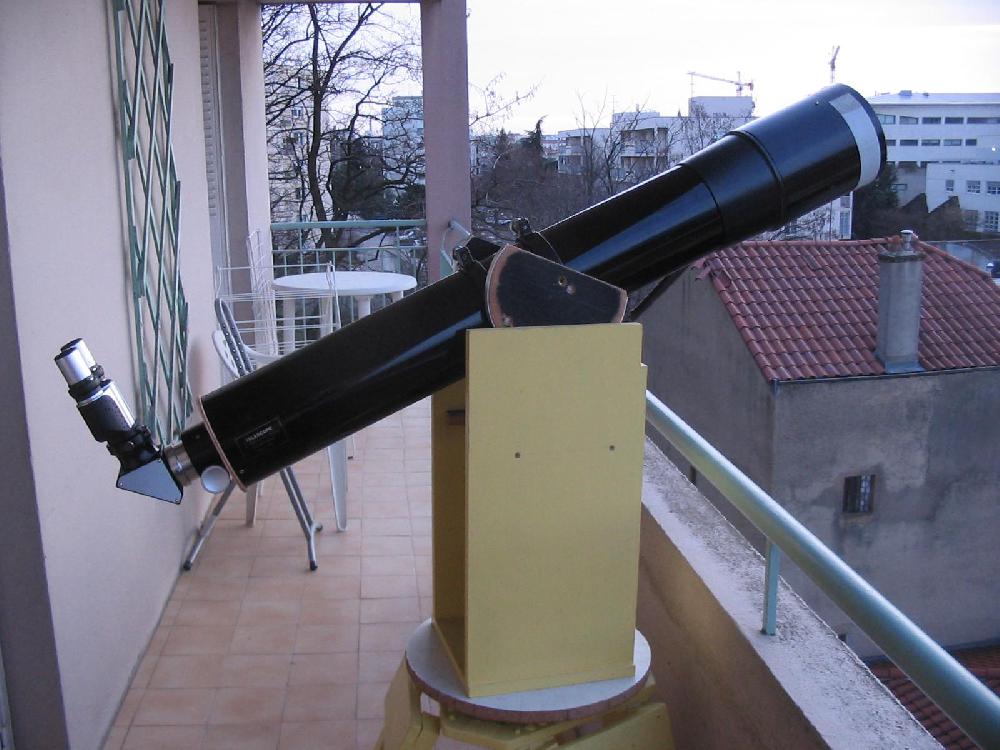

J'ai moi-même découpé le tube de ma lunette KEPLER 127/950 pour un usage avec un PRISME D'HERSCHELL (manque de back focus).
Découpe à la main, à la scie à métaux. Difficile car les Chinois n'ont pas peur de mettre de la came !
Mais résultat très correct à l'arrivée. Il faut prendre son temps.
Après quelques mesures, je ne pourrais couper que 2cm du tuyau (et du tube interne du PO) pour ne pas empiéter sur le cône de lumière.
Largement insuffisant pour la tête bino, et rognant ici et là je n'y arrive pas aux 10cm nécessaires.
Pas la peine de "charcuter" la lulu et confirmé donc pour la méthode double PO.
Tout reste réversible, aucune intervention sur la lulu si ce n'est éventuellement un système baïonnette pour interchanger plus facilement le PO original et celui "extra-low-profile" qui sera fabriqué maison.
Ce sera du rustique: une bague rallonge 2" encastrée polyester/fibre verre dans un manchon qui se glisse à la place du PO original.
Mise au point grossière par translation, puis sur la tête bino elle-même.
La rallonge est commandée...à suivre, va falloir déjà la raccourcir celle-là côté objectif: je n'ai pas trouvé plus court.
Patte.
Patte.
