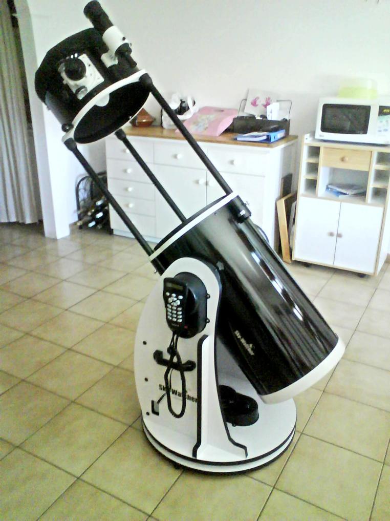

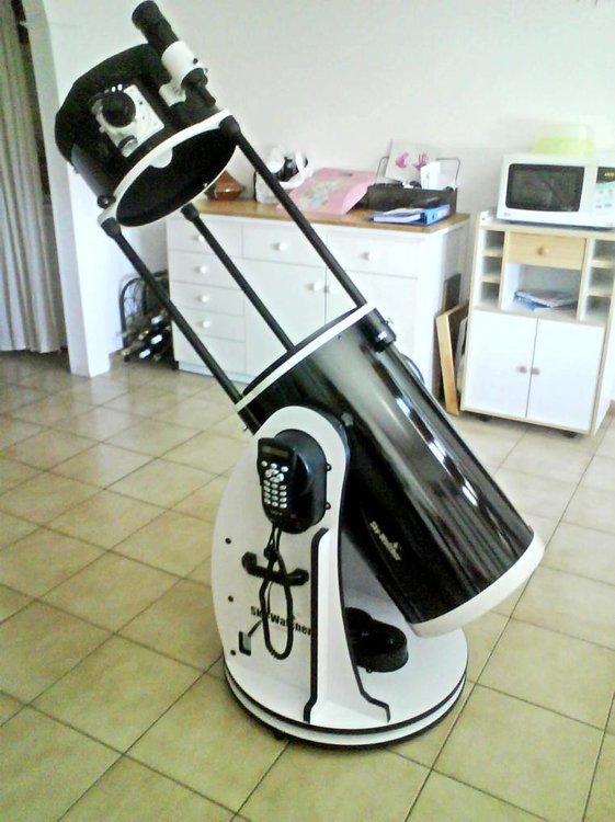

Bon ben voilà : j'ai acheté le Dobson Flextube 300/1500 de chez Skywatcher :be:
Je n'ai eu l'occasion de le sortir que deux fois et les soirées n'étaient pas exceptionnelles, mais j'ai quand même pris une claque !
Je vous remercie de m'avoir conseillé car, sans vous, j'aurais acheté un Celestron 8 qui aurait certainement été bien, mais avec un 300 mm quand même... je crois qu'on peut raisonnablement dire qu'on voit plus de choses (et mieux) que dans un 200.
Niveau encombrement c'est vrai que c'est un peu lourd, mais en séparant les éléments ça reste manœuvrable (j'ai 30 ans mais je suis une vraie petite fille : aucun muscle, aucune habitude de porter des charges etc... mais je m'en sors, alors que les gringalets qui hésiteraient face aux 45kg de l'engin se rassurent !).
J'attends encore mon hyperion de 13mm ainsi qu'un jeu de filtres polarisants qui n'étaient plus en stock lors de l'achat. Je n'ai donc utilisé que les oculaires livrés avec l'engin ainsi qu'un autre hypérion de 5mm (qui ne m'a pas donné de bonnes images, mais saturne étant basse et cet oculaire n'étant pas trop adapté pour les nébuleuses, ça peut se comprendre).
Le GoTo marche bien mais si la base n'est pas parfaitement de niveau, le pointage vers l’horizon sud s'avère hasardeux (du moins c'est ce que j'ai remarqué, mais étant encore novice, j'ai pas dû bien m'y prendre).
En tout cas l'utilisation s'avère très aisée. Un nullard en bricolage comme moi s'en est sorti sans difficulté pour le montage (j'ai pris mon temps : 2h entre la 1ere et la dernière prise des photos ci-dessus). La notice est assez claire et le montage façon ikea n'est pas franchement "déstabilisant" :cool:
Donc je dois dire que je suis très satisfait pour l'instant car l'un de mes rêves de gosse est réalisé. Je vais en avoir pour de longues années avant de me lasser, surtout que j'habite au pied du Mt Ventoux et que le ciel n'est pas trop dégueulasse en altitude.;)
