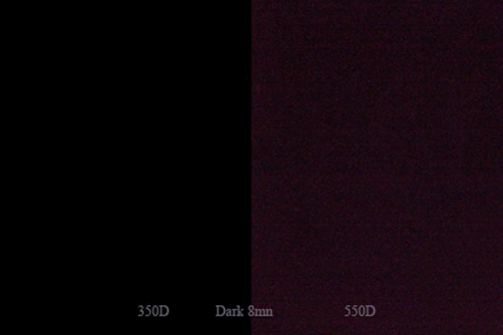

afin de remplacer un 350D, j'ai acheté un 550D,après essai à 800iso et des poses de 8 mn sur des objets comme m101 il se troue que les images sont énormément bruitées ,l'objet est complêtement noyé dans le bruit, les darks sont inutilisables,il y a tellement de bruit qu'au traitement iris ne reconnait plus ses petits et annonce des milliers de points chauds.force est de constater que le 350D fait mieux.
j'aimerais avoir l'avis d'un possesseur de 550D afin de savoir si quelquechose m'échappe.merci

ce 550d a été modifié astrodon et je viens d'avoir la réponse à l'expertise que j'ai demandé à RG et que je remercie pour sa gentillesse et son professionnalisme.il n'a jamais vu un 550d aussi mauvais, en courte pose il est excellent mais en pose longue il bruite énormément c'est un cas d'espèce ,un nanard comme dit RG,mon tort est de ne pas avoir fait des essais avant le refiltrage astrodon donc résultat la seule solution est de revenir en arrière ce qui est possible et d'essayer de le revendre mais pas à un astro évidemment.
voila donc attention si vous entendez dire que quelqu'un pense acheter un 550d, il est impératif de faire l'essai en pose longue sur un dark pour voir le résultat.

il ne faut pas généraliser sur les 550d , je suis tombé sur un mauvais numéro, faire des poses de 8 mn à 800iso est tout à fait normal en astrophoto . par ce post je voulais seulement mettre en garde de futurs acheteurs pour qu'ils vérifient bien la qualité d'un dark dans ces conditions.

je n'aime pas les polémiques et encore moins les polémiqueurs.je n'ai pas à me justifier ,je n'ai aucun appointements chez aucun constructeurs d'apn , j'ai simplement voulu attirer l'attention d'un acheteur potentiel d'un apn et peu importe la marque et la série. la mésaventure qui est arrivée à notre association que je préside depuis de nombreuses années et qui à quand même investi plus de 1000eu peut se reproduire et qu'il est bon après un achat de faire un essai sur un dark en pose longue.
le 550d a été modifié astrodon par rg que je remercie au passage sans essai préalable ayant toute confiance dans le matériel.
après les essais désastreux au retour de modif , avec son accord il est retourné chez rg pour un examen minutieux et sa réponse est sans appel, je vous cite sa réponse:" j'ai refait pas mal d'essais,effectivement le thermique est très fort, dès qu'il chauffe le nombre de points chauds explose, je pense qu'on est tombé sur un nanard pour l'astro, je suis désolé de cette situation indépendante de ma volonté et vais dorénavant faire des darks quand un boitier me sera livré".
dans un deuxième mail il précise:"je viens de refaire des essais en poses courtes de 30s à 1mn et là tout va bien. c'est donc clairement un nanard, beaucoup d'impuretés dans le silicium du capteur qui se traduisent par des points chauds".

Tu es sûr qu'ils sont fait à la même température ? Le 350D ne doit pas avoir de sonde de température (pas de liveview), mais avec le 550D tu peux avoir la température du capteur dans les données exif de l'image.
Le bruit dépend énormément de la température, je peux faire le même genre d'image avec mon 500D :
donc regarde le température du capteur !
Parce qu'entre mon 500D et le 350D du club, niveau gestion du bruit, le 500D est nettement supérieur.
Une petite comparaison sur un dark de 5min pris au même moment :

ok je suis d'accord avec toi sur le fait que le bruit augmente avec la température du capteur et je suppose qu'a 8 mn le capteur du 350 est moins chaud que celui du 550, alors qu'elle est la solution baisser le temps de pose et monter en iso?quels sont les paramètres que tu utilise pour faire tes photos?

fin du feuilleton 550D ,nous avons reçu notre nouveau 550d et grâce à une météo sympa faire des essais intéressants tout en faveur du nouveau joujou.
en final n'hésitez pas le canon 550D est un bon appareil.

Il y a quand même une différence notable entre les 2 (outre la taille des pixels) le 350D est en 12bits et le 550D en 14bits. Attention au réglage des histogrammes pour la comparaison.
Aussi, il faut absolument arrêter le liveview avant de faire des longues poses/darks autrement les conversions et lectures répétés du capteur font chauffer pas mal le capteur et le bruit augmente très nettement. (Sur le 350D pas de liveview, donc le problème est réglé.)
