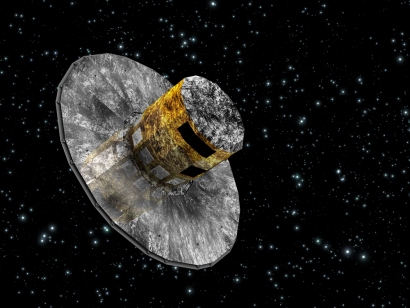

Au début du XXe siècle, on ne connaissait la parallaxe que d'une trentaine d'étoiles. Juste avant la sonde Hipparcos (4), on était quand même parvenu à connaître la position et la parallaxe d'environ 7 000 étoiles. Aujourd'hui, grâce à Hipparcos, lancée le 8 août 1989 et dont l'activité s'est arrêtée le 15 août 1994, nous avons la position et la parallaxe à 0,002"" près de 120 000 étoiles dont la plupart sont à des distances supérieures à 100 parsecs. Son successeur, Gaïa (5), actuellement en préparation au sein de l'Agence Spatiale Européenne, devrait permettre d'affiner les données d'Hipparcos et d'ajouter un nombre considérable de nouvelles étoiles au catalogue.

(5) Gaia est le futur successeur d'Hipparcos. Il doit prendre sa relève dès l'année prochaine.

Je me demande quelle est la precision prevue pour GAIA. Et quel domaine de l'astronomie va benificier le plus de cet apport.
La précision de Gaia sera une dizaine de fois meilleure que celle de son prédécesseur Hipparcos. On prévoit grâce à elle de connaître le mouvement propre d'environ un milliard d'objets célestes allant jusqu'à la magnitude 20 ! Ça veut dire qu'en plus des étoiles, Gaia devrait aussi parvenir à dénicher des naines brunes (des étoiles avortées), et même peut-être quelques planètes extrasolaires.
Gaia et Hipparcos étant tous deux des satellites destinés à mesurer la position et le mouvement propre des étoiles, il va s'en dire que le domaine de l'astronomie qui en profite le plus est l'astrométrie, ou encore l'astronomie de position, qui a justement pour objet la position et le mouvement propre des astres.
