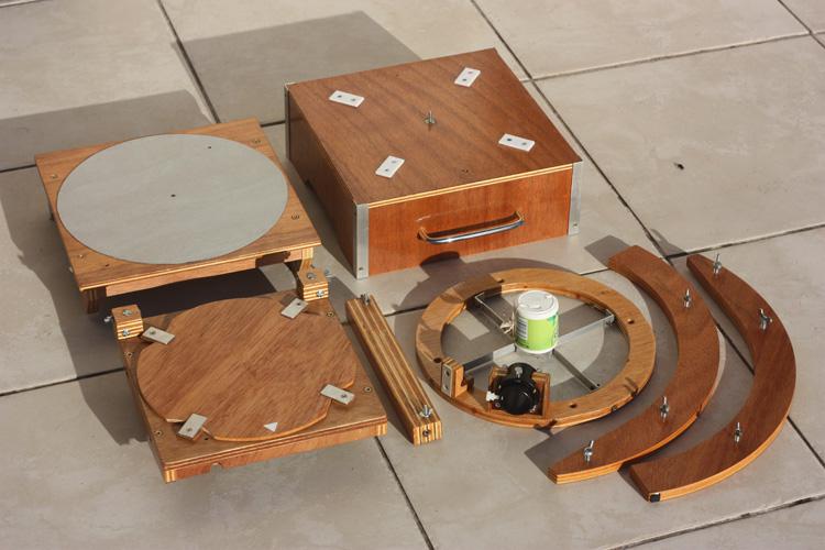

Suite à la demande d'un membre de WA je poste des photos de mon télescope terminé. Il aura en une année parcouru des milliers de kilomètres en avion, en train, en voiture et à moto à travers le Vietnam, l'Australie et la Corée, le voici de nouveau sur le sol français dans le même état qu'au départ, preuve que la formule de ce télescope de voyage fonctionne parfaitement.
Le voici donc en détails :

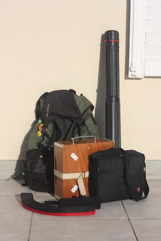

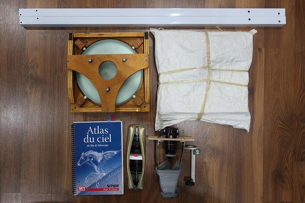

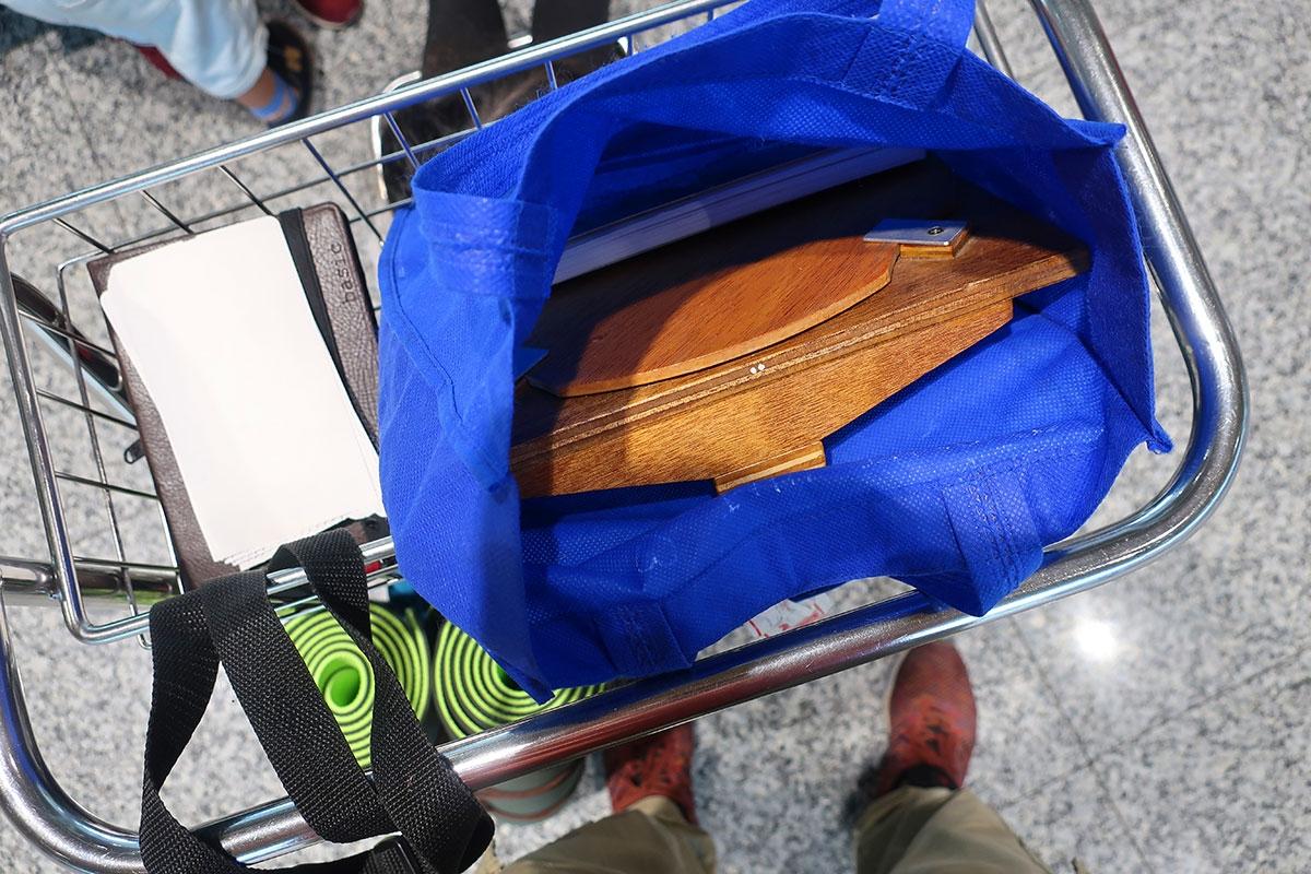

Malgré une boite réduite à son minimum l'ensemble prend quand même un peu de place. Tout rentre dans le sac excepté le tube à dessin qui contient les cornières. Compter quand même pas loin de 10 kg pour le sac de 50L, je voulais à tout prix avoir le maximum en cabine. Seul le tube à dessin et le sachet de quincaillerie (visible sur la photo ci-dessous) ont voyagé en soute.

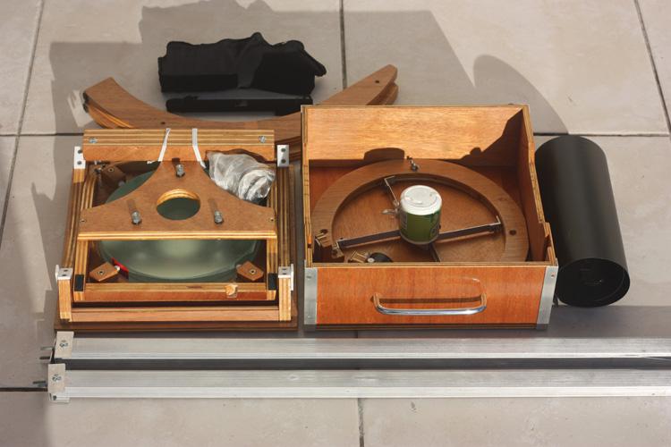

La boite ouverte : les tourillons, les cornières, le pare-lumière, le contre-poids (facultatif) et la jupe sont hors de la boite mais dans le sac.
L'ensemble des éléments avant assemblage.

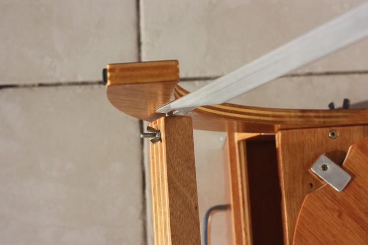

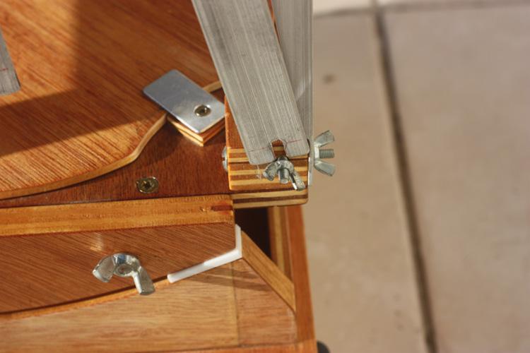

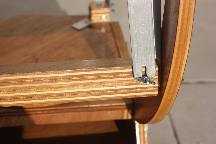

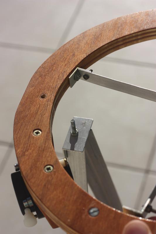

Fixations arrière. Les cornières ont des encoches pour limiter la perte de pièces et pour gagner du temps lors des montages.

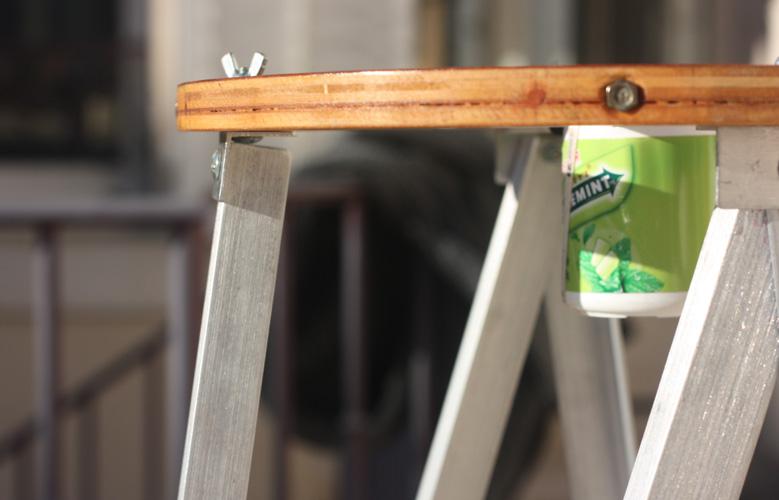

Fixations à l'avant des tourillons. L'entretoise peut pivoter, ce qui permet de trouver le bon angle lors du placement de l'anneau secondaire.
Fixations sur l'entretoise.

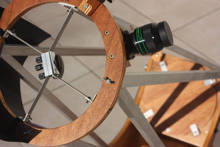

Pose de l'anneau secondaire.
La cornière de fixation a été légèrement pliée pour récupérer l'angle de l'entretoise.

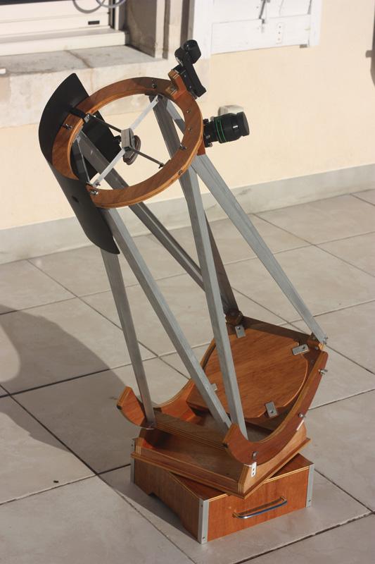

Vues d'ensemble.
Le miroir secondaire est collé sur un circuit imprimé pour une meilleure isolation thermique.

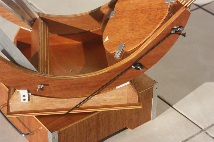

L'utilisation d'un élastique comme frein m'a souvent dépanné lorsque mon instrument piquait du nez, les cornières alu trouvées au Vietnam était trop épaisses donc trop lourdes, on peux trouver mieux. La même chose avec l'utilisation d'une barlow et d'un oculaire de 200gr.
L'élastique s'est révélé efficace car peu encombrant, léger (comparé à un contre-poids) et très facile à mettre en œuvre. Aisé à régler en l'enroulant autour de la vis de devant (voir photo).

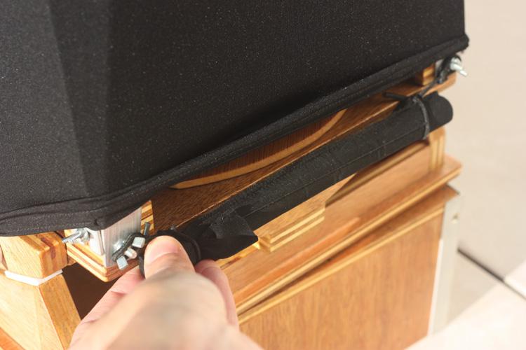

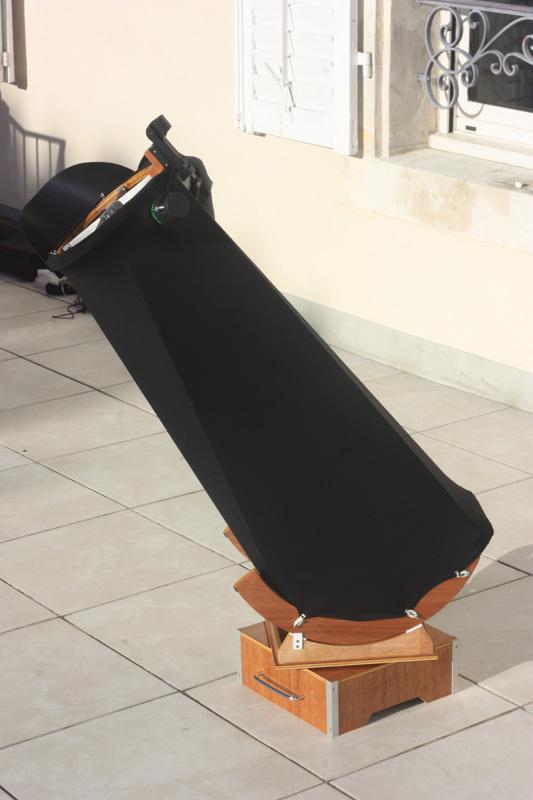

Le télescope en jupe. Une jupe peu utilisée finalement. Mais elle rassure lorsque j'observe en groupe et protège le miroir du sable qui peut voler en bord de mer.
La jupe demande l'utilisation d'un contre-poids (ou de l'élastique) d'environ 200 gr.
Ce que je modifierais :
- La conception d'un télescope en valise demande beaucoup de boulot. Il faut que tout soit prévu au mm. Il faut penser au télescope monté et rangé dans sa boite, au placement de chaque élément, bien vérifier l'épaisseur du bois annoncée, penser à prévoir un espace pour le vernis, au bois qui gonfle légèrement, etc... Si il y a un prochain, un simple emboitement des éléments et une sangle fera l'affaire, puisque le tout fini dans un sac à dos.
- Des cornières plus légères, sinon le principe des cornières en compas est parfait, peu encombrant, facile à mettre en œuvre. La cage est très rigide une fois l'anneau secondaire monté.
- J'avais limité la taille des tourillons pour gagner de la place, une observation en dessous de 30° par chez moi en France ne servant pas à grande chose ; hors en Australie, j'aurais pu descendre bien plus bas vue la qualité du ciel.

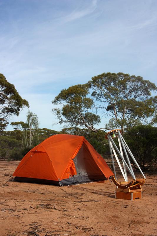

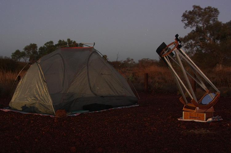

5 semaines de tests en Australie :
Le transport en avion a été très simple, ce télescope a passé sans problème les portiques de plusieurs aéroports. Il a été un très bon compagnon de voyage et m'a offert de superbes images malgré son petit diamètre. Le ciel y était beaucoup pour quelque chose. Ma compagne et moi dormions souvent seuls dans le bush à 200 km des villes, il n'y avait aucune lumière, nous étions seuls avec la terre et le ciel chargé d'étoiles. Je vous propose plus bas un modeste grand champ où vous pourrez reconnaitre la Croix du Sud (en bas à droite).
Modifié par Extraterez

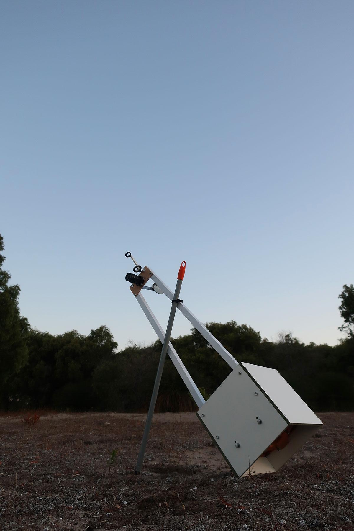

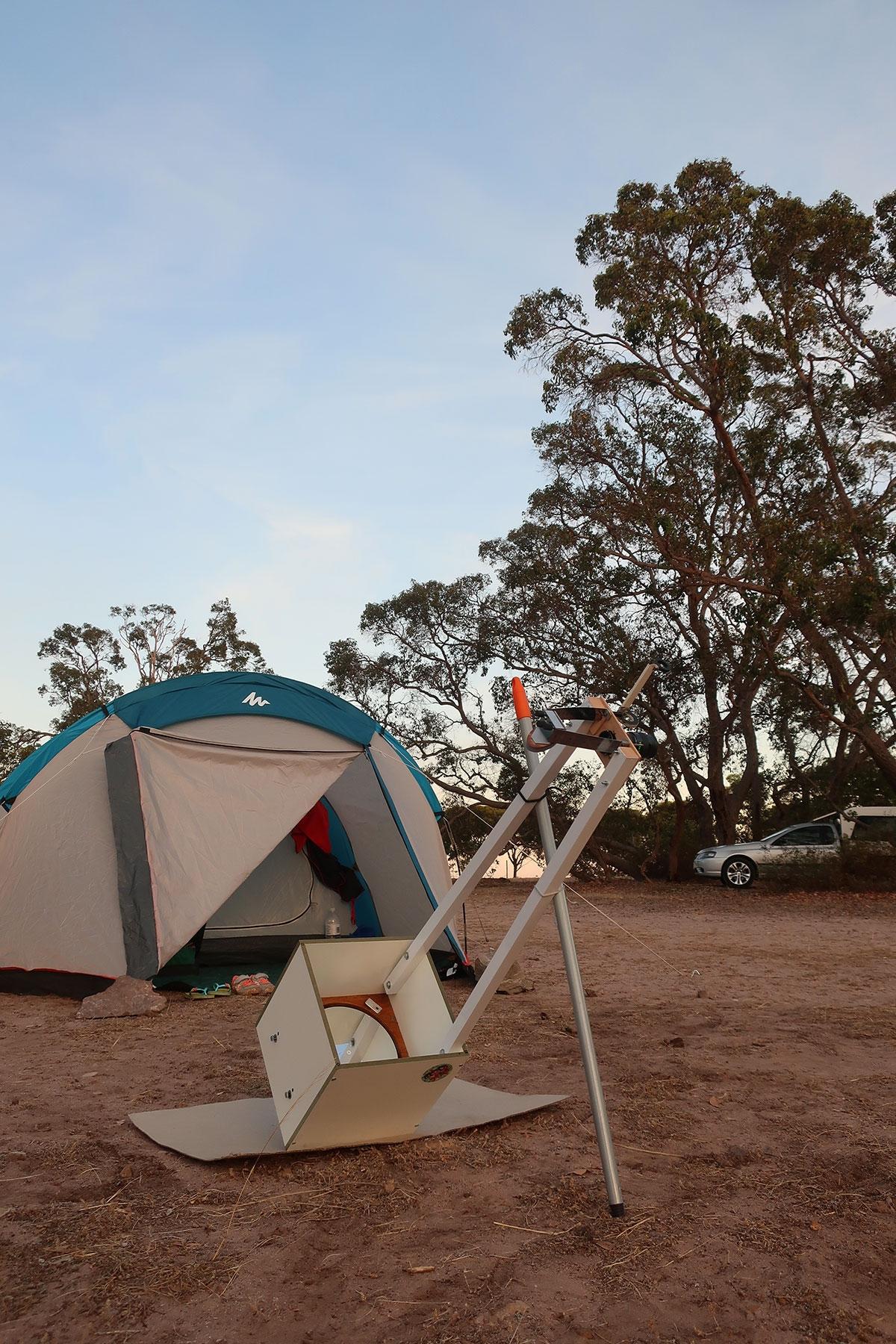

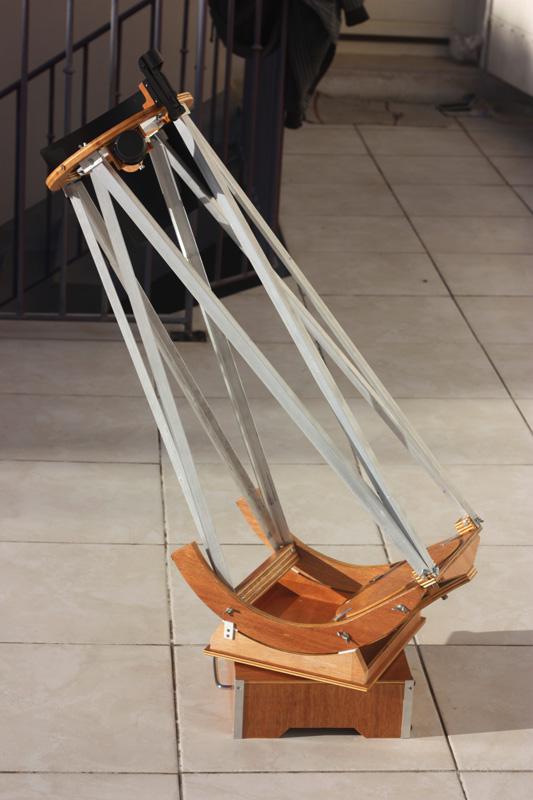

Et voici l'engin. Rien de nouveau pour le concept retenu, d'autres ont simplifié leurs engins à cette simple expression.
Mais ça fonctionne. Pas besoin de plus pour des observations d'environ 3 heures. Parce qu'au delà on commence à avoir mal aux jambes,
surtout après une journée de crapahutage, de conduite (à gauche), d'intendance, de gestion des enfants, etc... ;)

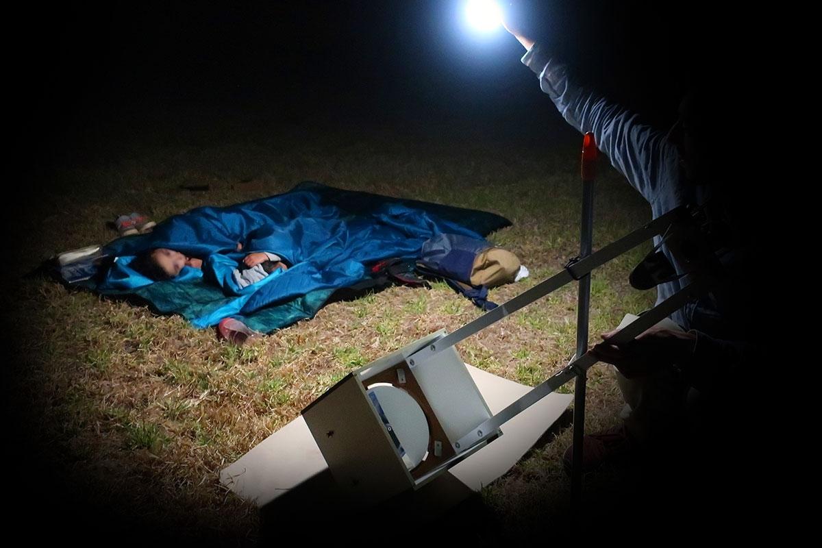

Les tourillons ne m'ont pas manqué. Il suffit d'avoir le bon matériau entre le manche et les tubes pour apporter la friction idoine, dans mon cas un élastique gainé.
Les déplacements étaient très doux et la position se bloquait dès que je cessais de le manoeuvrer.
Le tout était de trouver un sol assez plat et lisse pour que la rotation se fasse correctement. Un carton entre l'engin et le sol a, par la suite, grandement simplifié la chose.

L'engin au petit matin, au pied des Stirling Range (le plus beau ciel que j'ai pu admirer durant ce voyage).

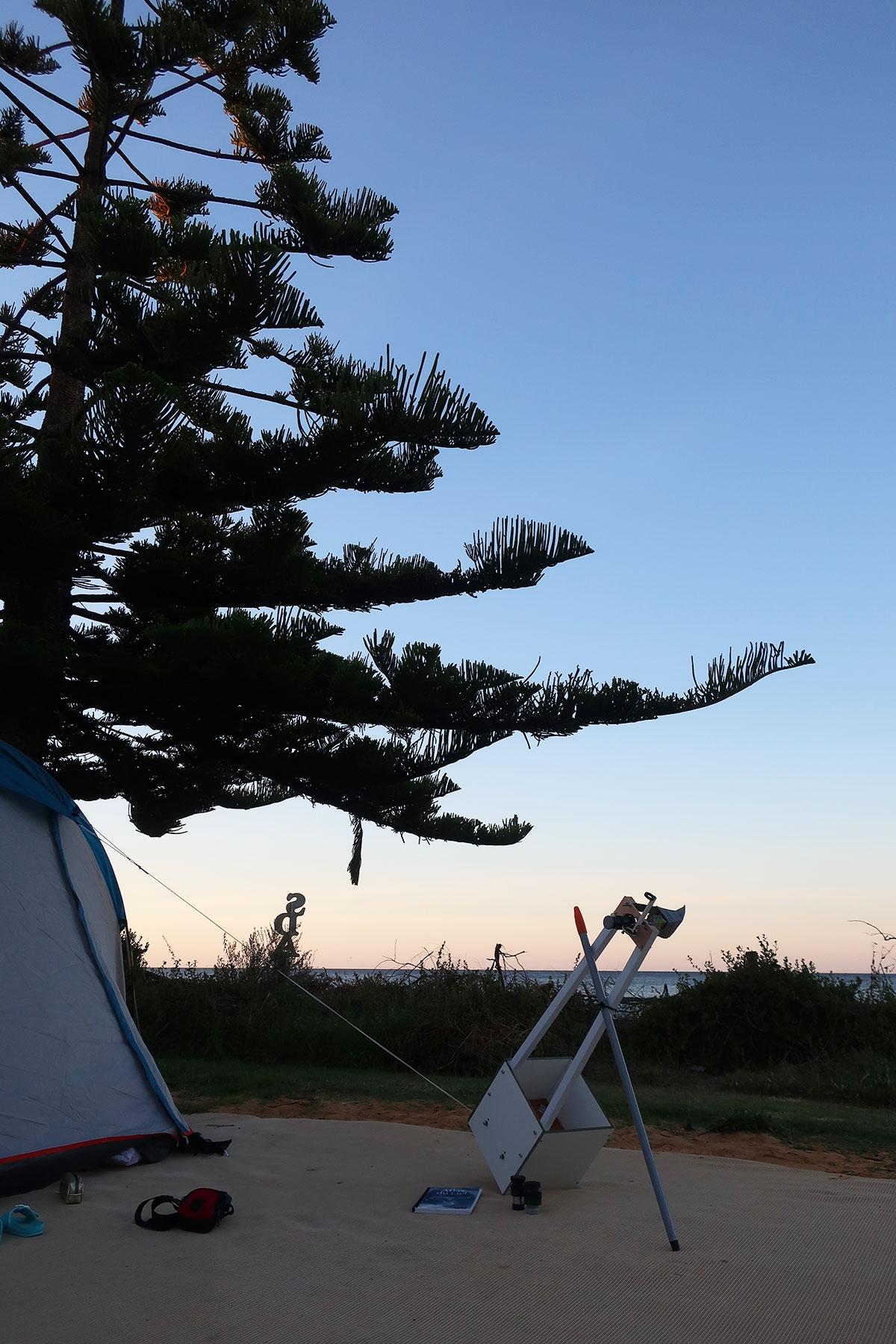

A la tombée de la nuit, face à l'océan Indien.
Installation de la séance d'observation
Les enfants ont profités des étoiles à l'oeil nu. Les constellations de l'hémisphère sud, Orion la tête en bas, Sirius au zénith, les Nuages de Magellan, le Sac à Charbon, etc...

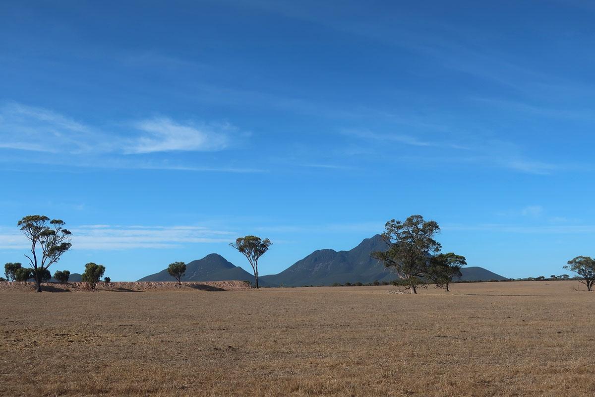

Surface très propice à l'installation d'un télescope ! Les Stirling Range en fond.
Vue sur l'horizon, depuis le Mont Trio (Stirling Range).
Avec ces vastes étendues plates et cette ligne d'horizon, on a parfois eu l'impression de voir la Terre depuis ISS.
