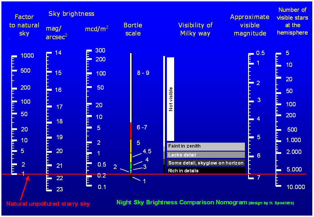

  Le 22/09/2011 à 13:01, jgricourt a dit :
Peut être que ce graphe de correspondance permet de répondre aussi à la question posée
Voir davantage
Je fais un test sur pertuis au nord d'aix en provence.  J'utilise (1) https://www.lightpollutionmap.info/#zoom=4.00&lat=45.8720&lon=14.5470&layers=B0FFFFFTFFFFFFFFFF (avec overlay "world atlas 2015) pour avoir le niveau de pollution moyen  (SQM) au centre de Pertuis :19.95 mag/arcsec2. Cela donne un nombre d'étoiles visibles en période de nouvelle lune (je pense) de 1200 environ étoiles de magnitude inférieur à 5.5. C'est apparemment pas ce que j'observe.  Je dirais que j'observe entre 100 et 200 étoiles les bon jours.
Pour le centre de paris  le niveau de pollution SQM est de 17.6mag/arcsec2 (selon1). Le nombre d'étoiles visibles dans l'hémisphère est alors de 150 environ ce qui me parait beaucoup.  Les carte google  de pollution lumineuse donnée par https://avex-asso.org/dossiers/pl/europe-2016/ donne au centre de paris une couleur bien blanche soit entre 20 et 50 étoiles visible ? ce qui d'après le tableau donnerait un SQM entre 15 et 16 mag/arcSec2 maxi.
Ou se trouve l'erreur ?  mauvaise lecture des tableaux, une histoire de bande spectrale visuelle et photographique pas le même SQM entre (1) et (2)... Merci si vous avez des idées.
   Le tableau est le même que celui proposé par (2) https://www.avex-asso.org/dossiers/wordpress/wp-content/uploads/2010/03/tableau-comparatif-valeur-luminosité-fond-de-ciel-pollution-lumineuse.pdf.
  Le 15/01/2021 à 09:57, antoinebba a dit :
Voir davantage
Je ne sais pas où est l'erreur, mais avec mon SQM-L de chez Unihedron, depuis mon balcon, j'ai effectivement des 17,8 à 17,9, et je suis "pur" parisien (intra-muros, à un kilomètre du Périph').
