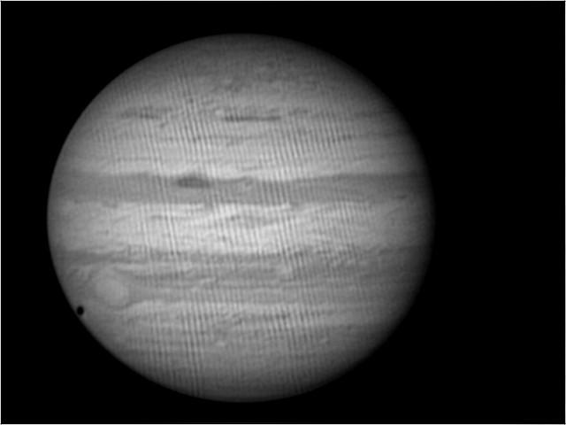

Autre problème avec la PL1M j'ai une trame, j'ai nettoyé le capteur mais je ne pense pas que ce soit des traces dessus elles sont trop régulières peut être que quelqu'un aura une idée.
Je vais le nettoyer encore une fois.

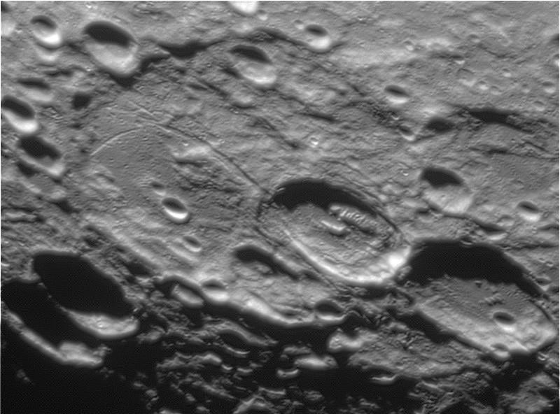

La région de Mare Frigoris et le cratère Bond avec sa zone de rectangles.
Barlow 2 fois 14 ms gain 50 409 compositées sur 700.

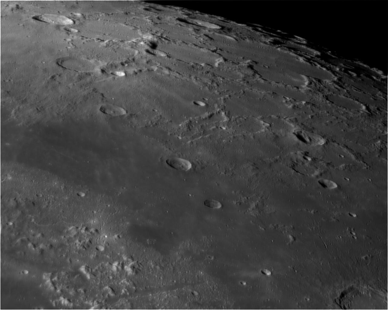

Le cratère Janssen.
Barlow 3 fois12 ms gain 60 387 compositées sur 500.

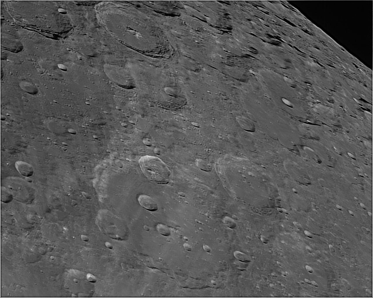

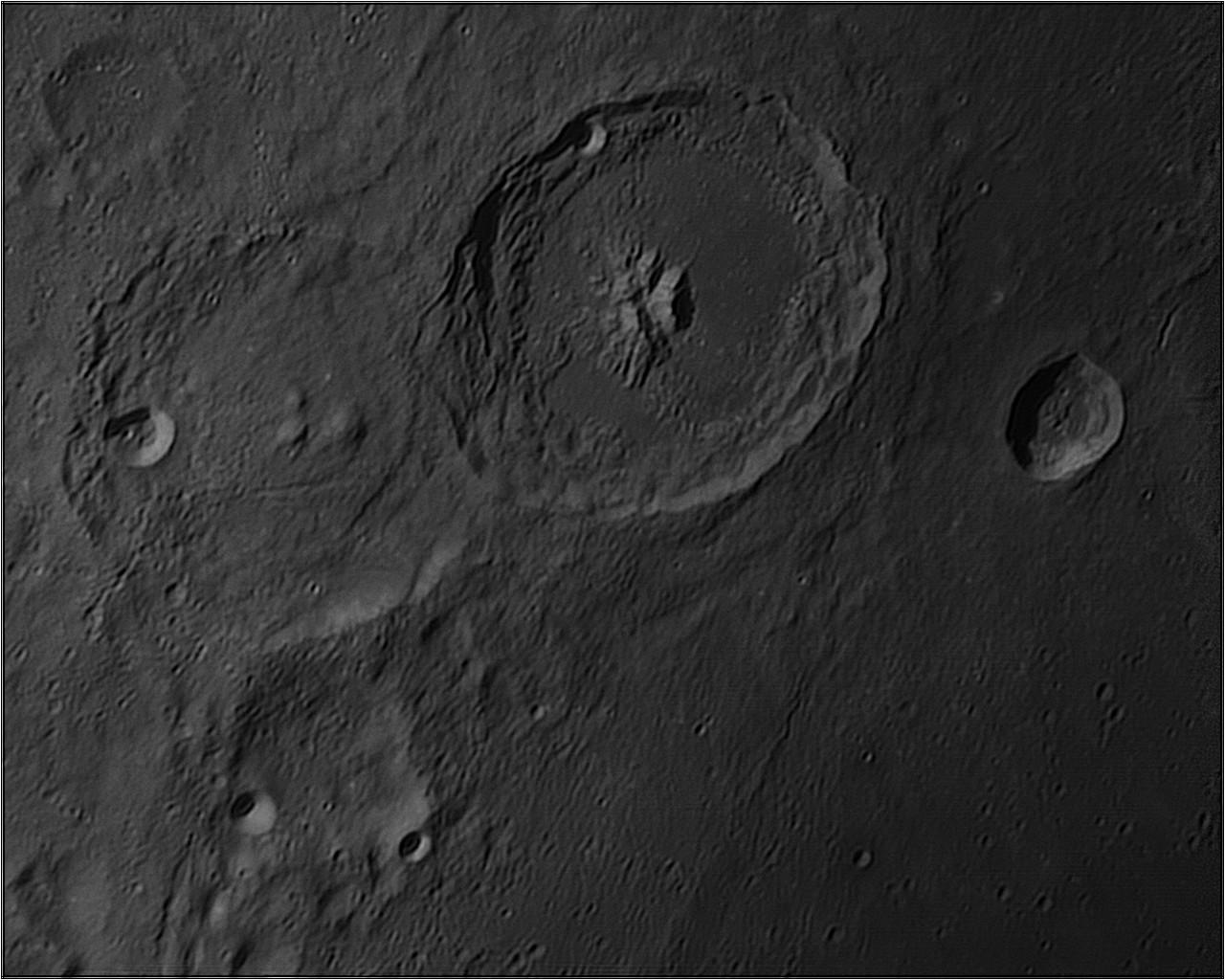

Région de Clavius

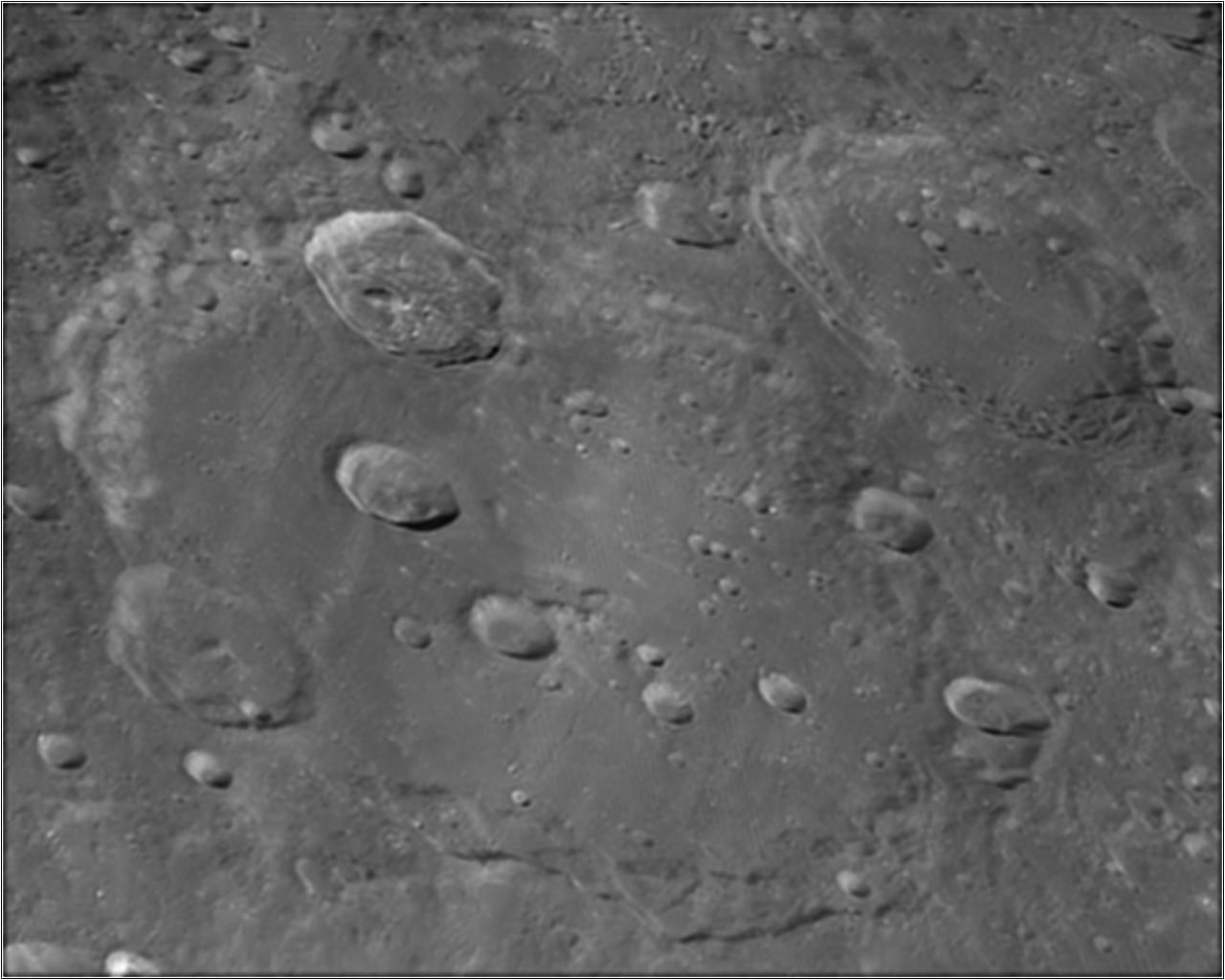

Clavius Barlow 3 fois 43 ms gain 61 945 compositées sur 1000.
Théophile et Cyrille Balow 3 fois 25 ms gain 45 945 compositées sur 1000.

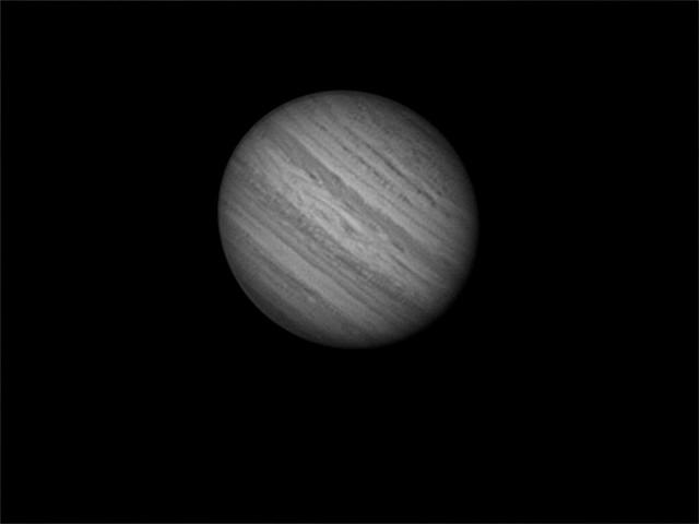

Un peu de Jupiter.
Barlow 2 fois 1180 compositées sur 1500.
Barlow 3 40 ms gain 61 fois 1491 compositées sur 1500. J'ai laissé la trame si quelqu'un a une idée.

Oui oui oui oui oui, c'est beau !
Les plans lunaires sont superbement détaillés, Janssen :wub:
Jupi aussi est magnifique même à la x3 très dommageable cette trame car les détails sont là ;)

C'est vraiment dommage cette histoire de trame sur Jupiter, je vais essayer de voir si on peut atténuer ça avec Iris.
Sinon très belles captures lunaires mais certaines (à la Barlow 3x) sont trop fortement sur échantillonnées ce qui nuit à leur lisibilité. Il serait judicieux de les réduire à disons 60%. ;)

J'ai essayé de la nettoyer sous Iris et je n'ai pas réussi à faire mieux que ça :
La trame est quand même plus discrète.

Ouch, ca décoiffe... y a de la resolution là.
Concernant la trame, as tu essayé d'installer la dernière version de QGVideo et les derniers drivers? On ne sait jamais...

Le problème c'est que je ne l'avais jamais vu avant cette trame.
Je vais faire des tests. Peut être un problème de câble ou de blindage.

Superbes gros plans lunaires.
J'adore Théophile et Cyrille.

Pour la trame t'aurais pas désactivé la réduction du bruit?

cette trame me fait penser à celle qui surgit inopinément lors d'imagerie solaire en Halpha, monochromatique donc: des anneaux de Newton (interférence) qui se forment par réflexions internes au niveau de la lame de protection du capteur.
Tu as laissé le filtre rouge pour Jupiter?

Quelle belle série. J'adore particulièrement Clavius et Copernic et aussi ta Jupiter qui est tout à fait splendide. Dommage pour la trame mais bon, tu vas surement en réussir une superbe extra (sans trame) pendant Octobre.
