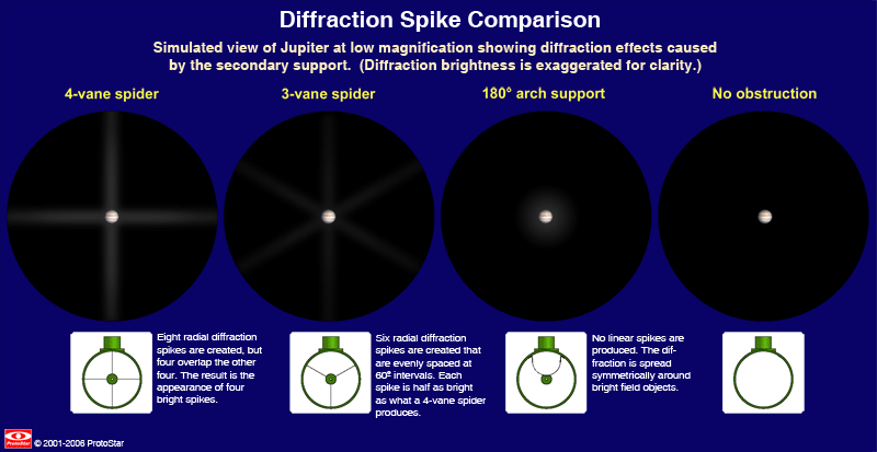

Oui oui comme ça...Exaggerated for clarity mais pas beaucoup non?
