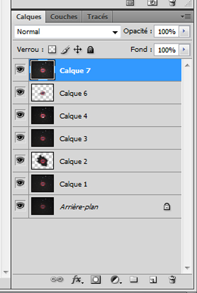

Avec Pixinsight
Réglage des niveaux de chaque couche même technique que le tuto , mais chaque couche séparément.
Montage de chaque couche comme le tuto , avec the Gimp ou photoshop
La fonction ton foncé / ton clair de photoshop sert à équilibrer toutes les zones de l'image à utiliser avec plusieurs calques suivant la complexité de l'objet.
Utilisation de différents caques permettant de garder ou d'effacer les meilleurs éléments ou zones de l'image.
Un aperçu des calques pour Helix :
Cela peux paraître long mais j'ai du mettre 2h au maximum pour toutes les phases de traitement au départ des Brutes.
