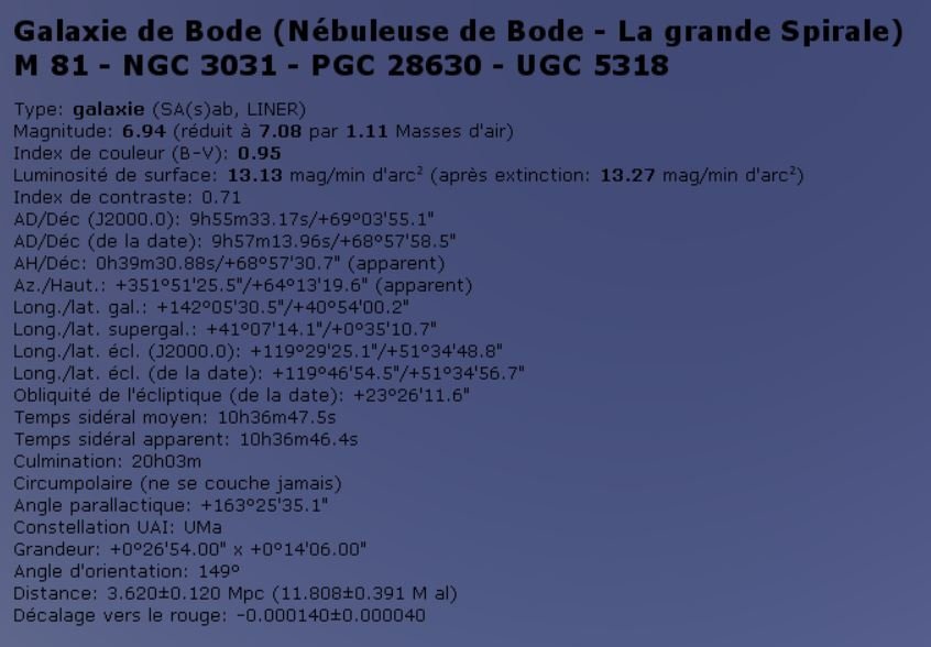

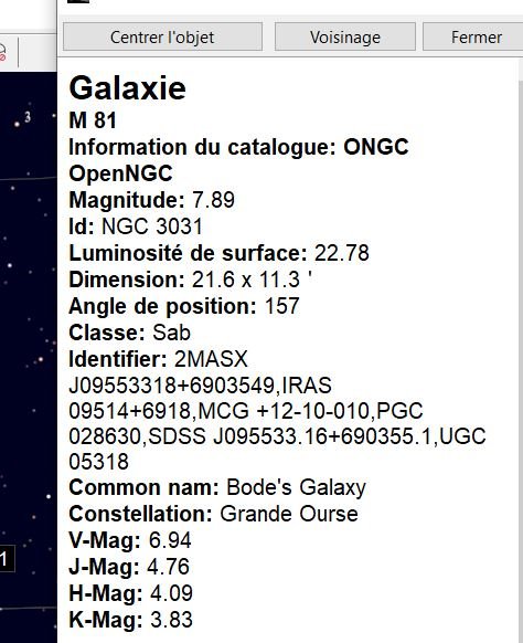

Bonsoir
Je cherche la magnitude surfacique de m81 et là il y a quelques petites différence entre stélarium et carte du ciel et wikipédia.
  • Carte du ciel donne 22.78 mag/arcsec2 pour une taille de 21.6'*11.3'   cela donne selon la formule qu'à donné jgricourt  13.59 mag/ar'2 soit 22.49 selon la formule de jiricout ms en mas2=mag/minute2+8.89  il y a 0.3 d'écart
  • stelarium  lui donne 13.13 mag/ arcmin2  soit 22.02 mag/ arc sec2 mais avec la dimension donnée 26'54" et 14"05" donne une magnitude surfacique de 22.015 mag/arcsec2
  • sur wikipedia la dimension est 24,9′ × 11,5′  Une nouvelle dimension La magnitude surfacique est alors de 21.76 mag/arcsec2
5 chiffres différents dimensions différentes ? Il faudrait se mettre d'accord ;)
Mais je trouve qu'entre 21.76 et 22.78 il y a une grosse différence ?
Y a t'il d'autres références plus sure que tout cela?

À tous les coups il y a dans le lot une magnitude surfacique B et une magnitude surfacique V.
Tiens, je vais vérifier ça...
En V, c'est 13,0 d'après le catalogue RC3. C'est aussi celle que je trouve dans le Night Sky Observer's Guide, qui est une référence sérieuse (ne confond pas magnitudes V et B). Donc c'est compatible avec 13,1. Par ailleurs son B-V est de 0,95 donc l'écart entre la magnitude surfacique V et la magnitude surfacique B est forcément du même ordre.
Le 14/05/2020 à 21:22, antoinebba a dit :
Ça dépend comment elles sont calculées. Les limites des galaxies n'existent pas : la luminosité décroît vers l'extérieur en se diluant dans la fond du ciel. Le catalogue RC3, par exemple, calcule les limites des galaxies avec l'isophote B25 (voir mon message plus haut). Il me semblait que c'était une méthode standard, mais ça se trouve il y en a d'autres.
Merci pour l'info cela n'a pas l'air si simple. Je n'ai apparemment pas trouvé ni dans stélarium l'origine de la magnitude  qu'ils indiquent:   magnitude V B ou autre  ou sur tout le spectre visuel en référence à la magnitude 0 de véga ou autre? Pour carte du ciel la source est indiquée : catalogue OpenNGC mais que je ne retrouve pas sur la liste des catalogues astro sur https://en.wikipedia.org/wiki/List_of_astronomical_catalogues.
