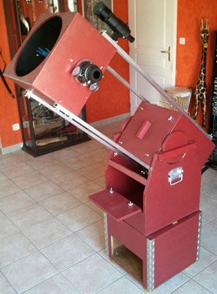

Tu as une photo du tube ?

Je repose la question: Tu as une photo du tube ?
Désolé de ne pas t'avoir répondu...
Je t'en envoie une dès que possible.
A première vue, rien d'anormal sur la photo et il n'y a effectivement pas de bague allonge sur le PO, donc le problème ne vient pas de là.

Ca sent la réalisation personnelle, ce télescope. N'y aurait-il pas une autre série de trous pour ajuster l'espace entre cage secondaire et caisse primaire ?
Je suppose que la position des barres n'est pas réglable ? Si non, il est peut être possible d'avancer le miroir avec les vis de collimation ?
Il est possible que l'instrument ait été réglé pour fonctionner avec certains oculaires.
Non, les barres ne sont pas réglables !
Je vais faire le point de tous ça avec l'ancien proprio...
Merci,
fruswilbis,
Non, malheureusement !
Faudra donc refaire la collimation en poussant le primaire.
En espérant que ça suffise.
Sinon, revoir les attaches des barres, percer afin de raccourcir le chemin d'un centimètre.
