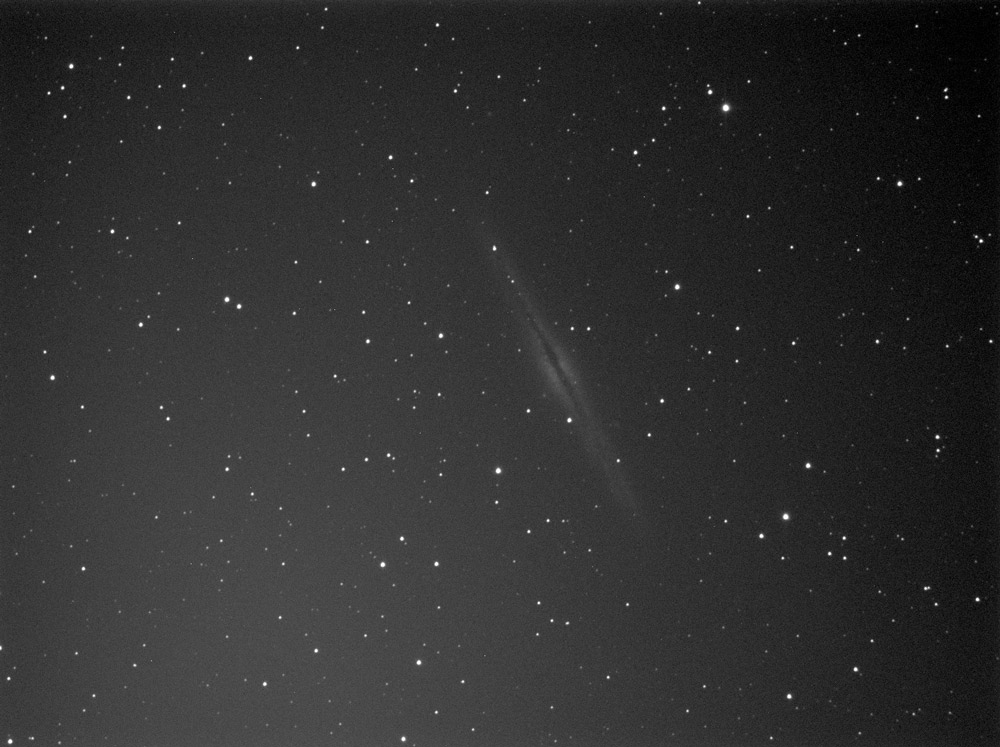

premiers essais ce soir sur N160 et 169 dans Andromède:
premier_essai_carb.jpg?psid=1
c'est juste pour voir avant que la lune...
pas mal de choses à revoir dont la colim à parfaire
je vous en reparlerai :D

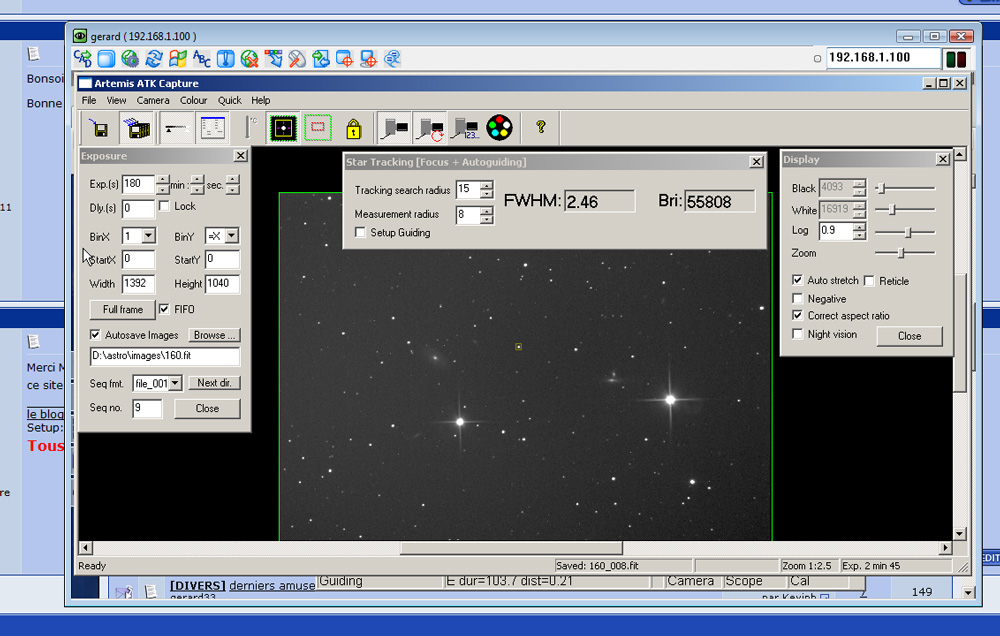

premières images cata (Abell 347), impossible de faire une MAP qui tienne plus que qq secondes
étoiles vilaines, pâteuses, déformées, poubelle:mad:

samedi, traitement: déception:?: mieux certes mais pas acceptable surtout que les images de la DSI guide ne présentaient aucun signe de turbu

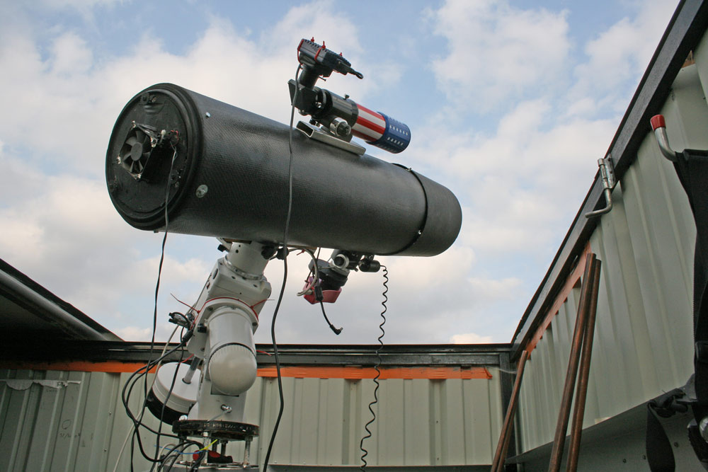

le monstre:
setup_carbone.jpg?psid=1
que même au Chili ils en rêveraient :be:

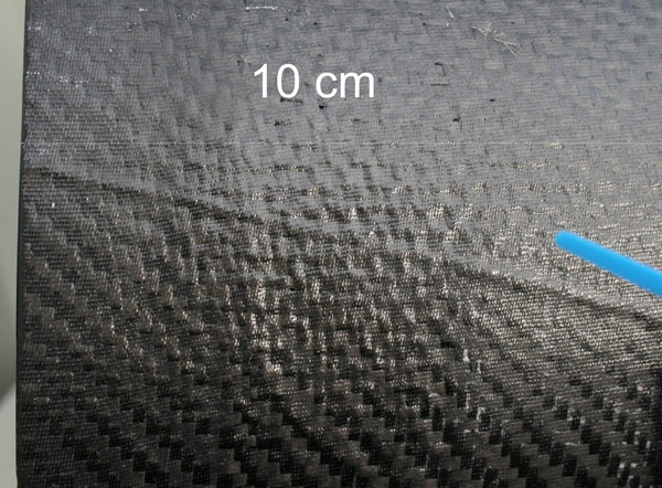

l'intérieur du tube est bien lisse, l'extérieur est brut et présente quelques plis:
carbo1_600.jpg?psid=1
quelques tramages

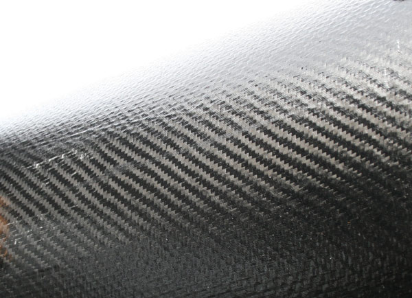

et quelques bourrelets aux endroits des renforts
carbo3_600.jpg?psid=1
dans la mesure où c'était pour un poste fixe, je n'ai pas demandé de finition particulière et le résultat est conforme à mes attentes

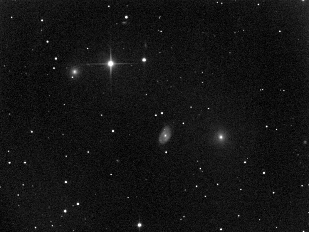

MAP maximale obtenue sur une brute d'ARP 227:
brute_arp227.jpg?psid=1
il est indispensable de lui faire un berceau (en bois pour l'instant / carbone + tard) avec un isolant (tissus, liège, caoutchouc, etc.)
