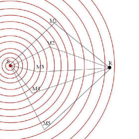

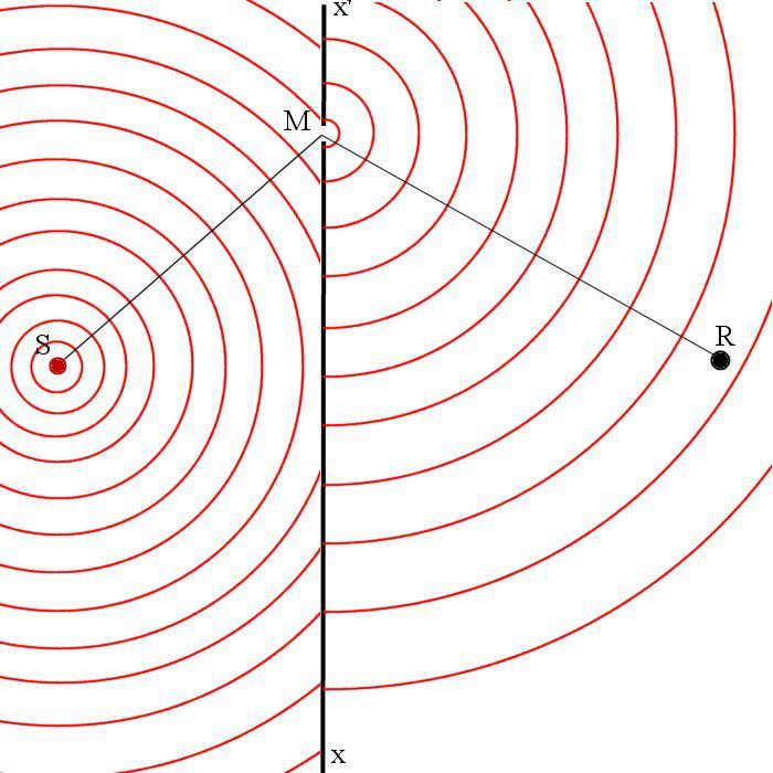

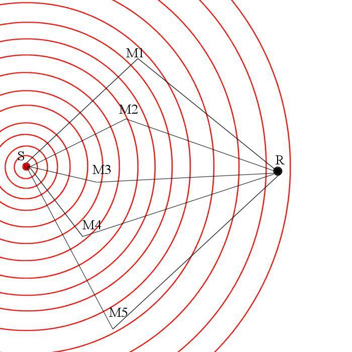

Un résultat d'optique ondulatoire
Considérons la situation suivante. S est la source d'une onde plane monochromatique qui vient heurter une barrière xx', percée d'un petit trou en M. L'onde passe à travers et va rayonner à travers le demi-plan droit à partir de ce trou qui peut être considérée comme une nouvelle source ponctuelle de l'onde.
Ce phénomène peut être facilement constaté sur une surface liquide.
Le principe d'Huygens
Ce qui suit est plus intéressant et constitue précisément le principe de Huygens.
Si on enlève la barrière xx', le raisonnement précédent fait pour le point particulier M est encore vrai pour n'importe quel point du plan. Ainsi, tout point du plan qui reçoit l'onde incidente en provenance de S, peut-être considéré comme la source ponctuelle d'une onde qui rayonnera à travers tout le plan jusqu'en R. Ainsi, l'intensité de l'onde en R à un moment donné peut s'écrire comme la somme des intensités des ondes rayonnées par tous les points du plan et parvenues en R à ce moment, comme le suggère la figure avec les sources secondaires M1, M2, M3 etc.
