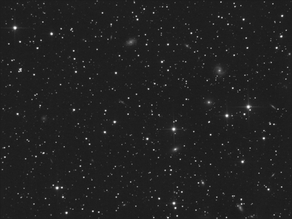

hier soir, 48*3mn sur cet amas de galaxies situées à +-250 millions d'années lumière dans Andromède (pas loin visuellement de N 891)
abell347.jpg?psid=1
les étoiles ne piquent pas, et il y a encore du boulot en optimisation!
les galaxies malgré leurs petites tailles montrent des détails intéressants

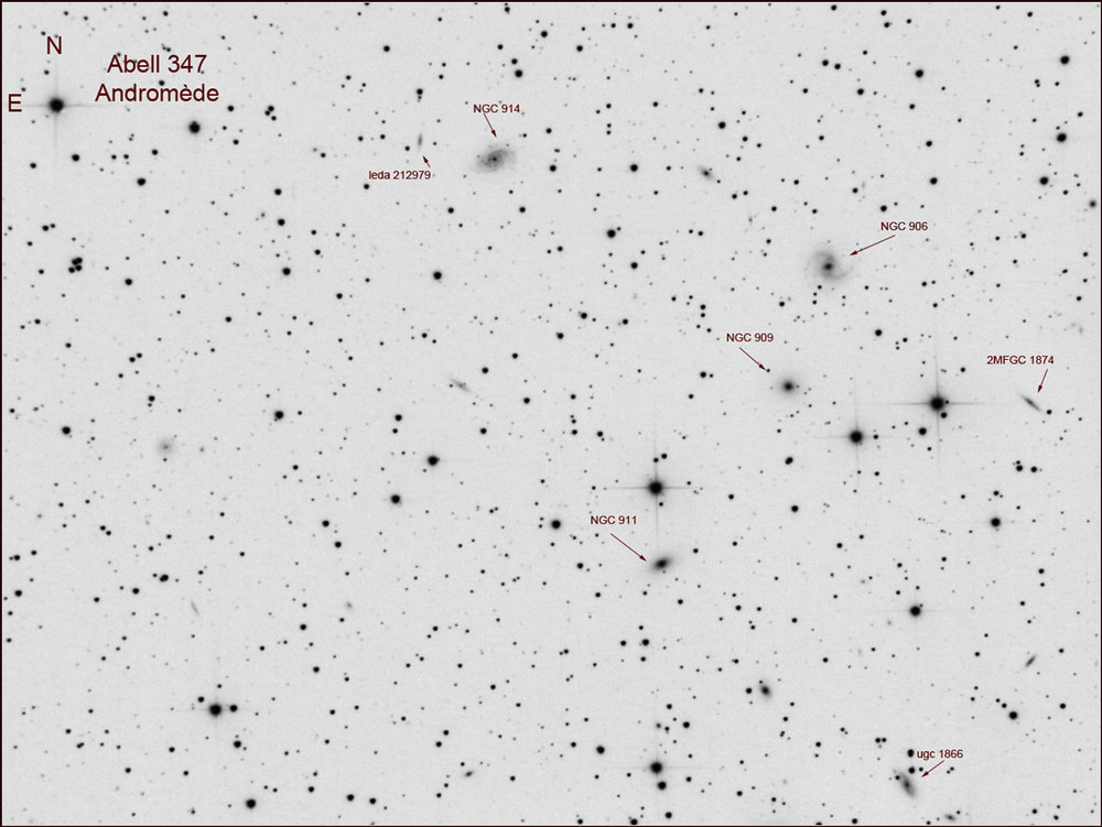

abell347_neg.jpg?psid=1
j'y reviendrai:be:
Salut, elle doit se sentir mieux la monture 1Kg le tube pfiouuu .
Bon courage pour les réglages, moi je me prend le choux, au moins tu pourras dormir pénard cet hiver la MAP ne devrais pas bougée..

salut
peut être la collimation ou alors le miroir secondaire que tu n'as pas remis pile poil là où il faut ....
Gg
salut
Gg
effectivement, le diamètre ayant changé, j'ai du rapprocher le secondaire du primaire pour compenser et avoir toujours le foyer
je me suis servi de Newtwin
la dynamique des brutes de 3 mn sur ces pétouilles était entre 3000 et 20000 adu, ce qui n'est pas mal du tout
ce soir j'ai modifié l'araignée et je me suis aperçu qu'elle n'était pas serrée
je ne sais pas quel est le gougnafier qui a touché à mon scope!!!
çà ne pique pas encore mais cela va venir on peu te faire confiance , en tout cas tu n'es pas loin , la fixation de la lulu guide est-elle suffisamment rigide?
salut gérard,
les modif touchent au but !! c'est un très beau champ !! très fourni en tachouilles
j'ai l'impression que ça vient de ta collim
amicalement
guillaume;)
La belle 347, je ne la connaissais pas. C'est fait..
Je trouve l'image bien fine et le fond de ciel propre.
Tu peux utiliser l'image en référence pour le fond de ciel, je pratique de cette façon pour obtenir une "production" avec des niveaux comparables. Toujours le même niveau de bruit et le même niveau de luminosité pour chaque image.
Vérifie en visuel si tes étoiles sont bien rondes ou pas, ça pourrait être une contrainte sur un des 2 miroirs.
Si les étoiles sont nickels en visu ça bouge peut être coté autoguidage.
(Fait une pose courte pour voir si ça pique ou si c'est déjà dégradé)

bonsoir gérard , je trouve ton image bien , tu as trouvé les bons réglages , pas évident avec un nouveau setup , ne changes pas grand choses.
jean claude.
Salut Gérard
Ton optimsation de ce tube est en bonne voie, l'image me semble bien fine.
Cet amas est joli et est souvent oublié pour sa brillante voisine (NGC891)
